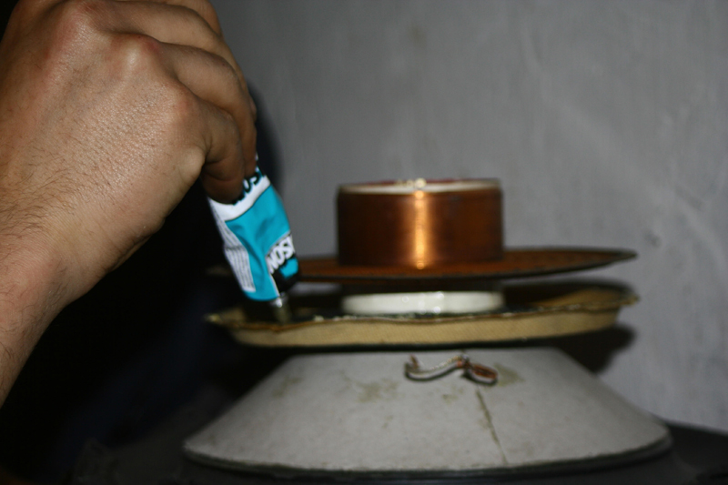

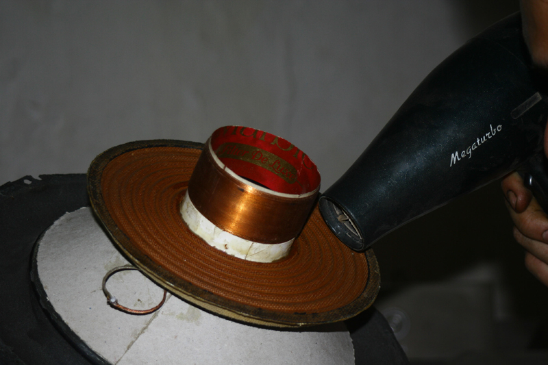

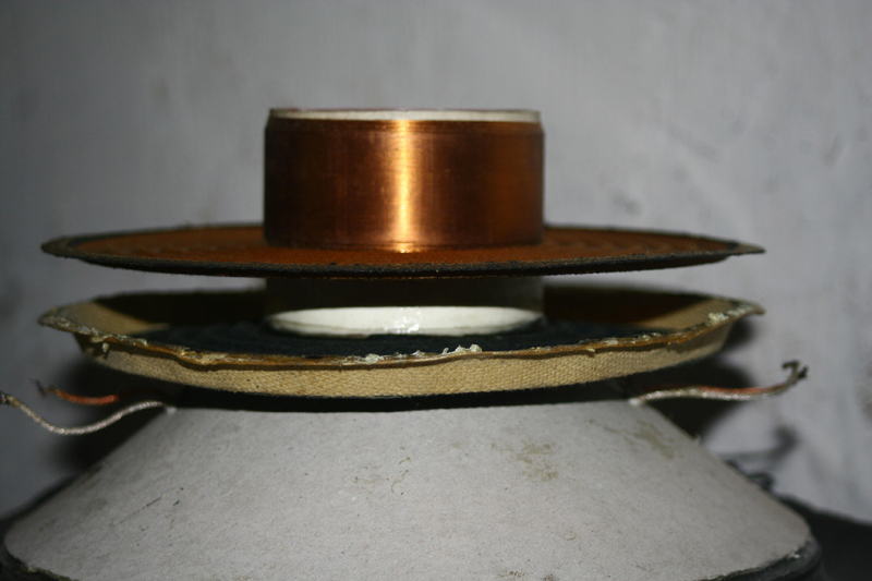

poze cu lipirea celui deal doilea spider Very Happy

foarte foarte tare Very Happy am vrut si eu sa fac in trecut ceva de genu ... in caz ca vrei un magnet de la un P1222 sa imi spui ... defapt mai am si altii pe acasa poate iti folosesc tie ... gratis evident Wink
ca idee bobina din aluminiu dupa cum spuneai se incalzeste mai repede ... deci ce rezulta de aici ? ca disipa mai bine caldura de pe spirele care o alcatuiesc decat cartonul tau de tigari Wink
aluminiu mi se pare destul de bun pentru bobine ... multi producatori folosesc aluminiu ...eu am vaz la FI.. GZ si multi altii ...
era misto sa fii facut ceva gen TC sounds cu magneti detasabili sa poti schimba membrana cu tot cu sasiu cand vrei astfel sa incerci diferite configuratii ...
apropo daca lungesti bobina mai mult ca sigur o sa iti dea in placa din spate a magnetului .. o sa "pocneasca" magnetul ala nu e suficient de lung pentru o bobina cu excursie mare ..

pai fi atent dc am ales cartonul...
Pe un difuzor profesional este folosit fibra si altele...(in trecut se facea si pe hartie si carton... si pe carton se aude ok in viitor o sa mai schimbam una alta)
Si dc vb de un difuzor profesional? Pt ca un difuzor profesional canta 10 ore depinde de party si nu se arde(cu conditia sa nu se treaca peste puterea data de producator)... , Sincer nu imi vine sa cred ca un subwoofer auto ar canta sa zicem 12 ore in continu fara pauza la puterea lui declarata de producator! (regim discoteca dar pe rap)
Asta mia trecut mie in cap pe vremea cand neam apucat de lucru. Sincer mi-ar fi placut sa am pe cineva cu mai multa experienta sami dea cate un sfat sau o palma dupa ceafa! Very Happy
cartonu se poate lungi cat vrei tu si un metru, cu conditia sa ai distantier intre magnet si fier. ADICA PESTE FIERU DE LA MAGNET MAI PUI ALT FIER CAT DE GROS VREI. (cred ca asa ar mere)

Vezi ca daca pui distantier sa maresti bobina ... vei avea probleme cu fluxul ..nu vei sta asa bine.. si pune aluminiu distantier..daca tot vrei...nu pune fier
Pe aluminiu se disipa mai bine caldura , iar comparatia care ai facuto nu sta in picioare... am avut un jbl Cs12 in tinerete cu 120 w rms a mers o noapte si o zi incontinuu, diferentele la cele profi apar la membrane, distante in intrefier ,etc

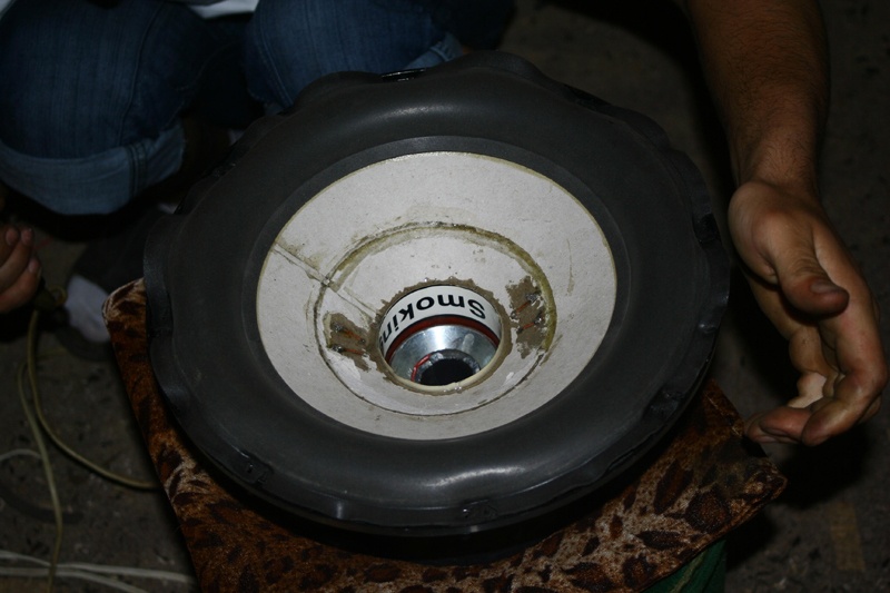

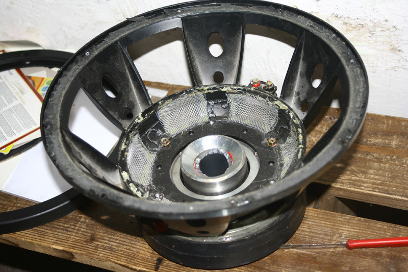

POVESTE!!!
era o zi frumoasa din cate imi amintesc ... decembrie ... o mica neatentie si a murit ... DAR NU IMI PARE RAU Very Happy Very Happy Very Happy ! pe scurt a cedat cartonu de marble...
o sa ii ia locu probabil unu facut de o fabrica ... sau poate o alta bobina de distractie Very Happy
