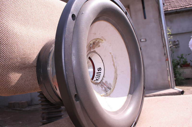

ce pot sa spun ...

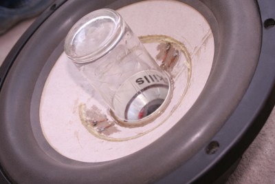

Sa lucrat aprox 2 luni la el ( pana am facut rost de bani pt materiale)
si de montat in 4 zile
putere aprox RMS 400- 600 w (maxim nu stiu Very Happy ) <cred ca daca mai lipesc un spider sa fie 2 se poate da si cu mai mult in el.
2 bobine de 3.5
partea mai proasta ee ca una ii in 4 ohm si una in 5
are cam 10 kg nu la cantarit dar o sal cantaresc...

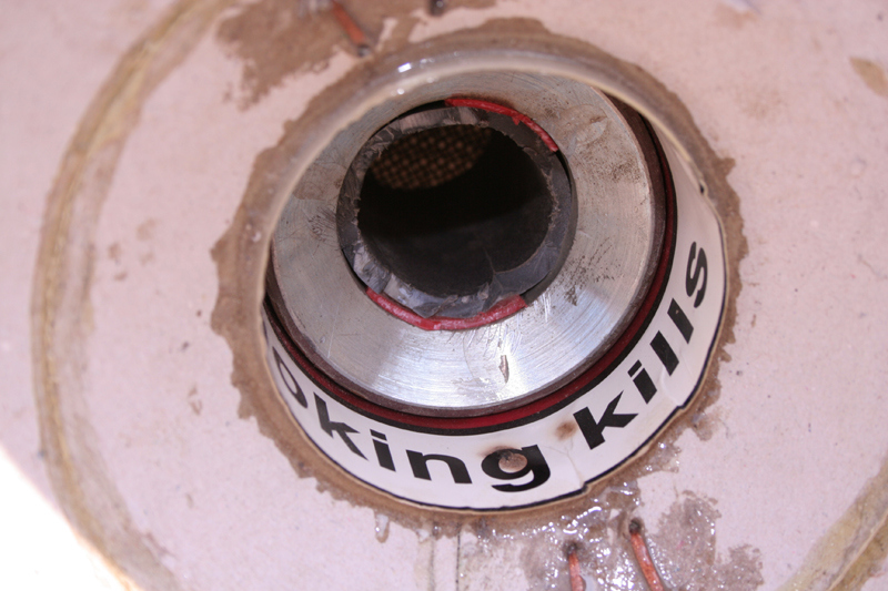

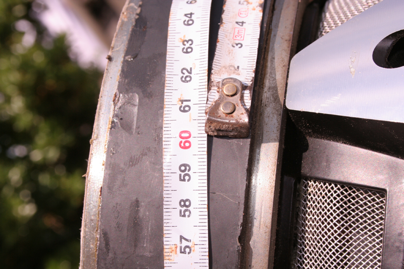

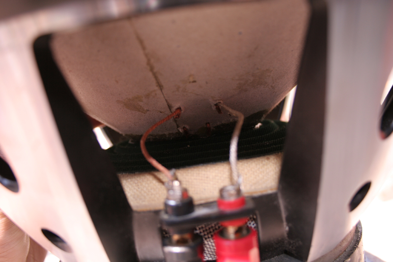

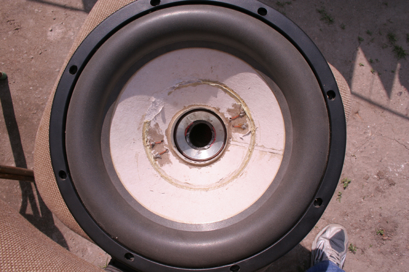

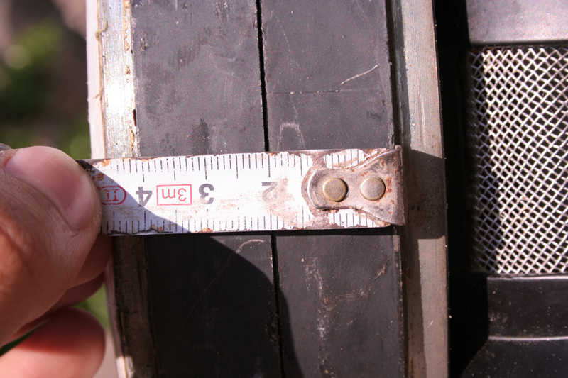

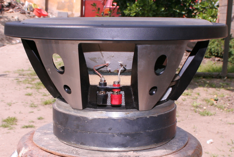

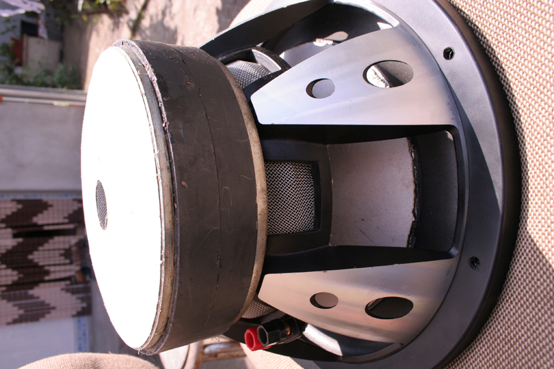

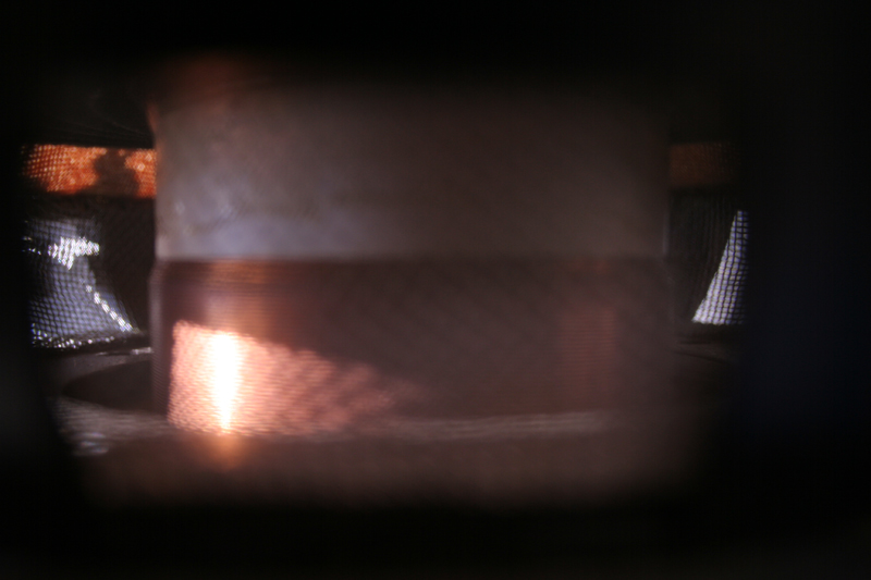

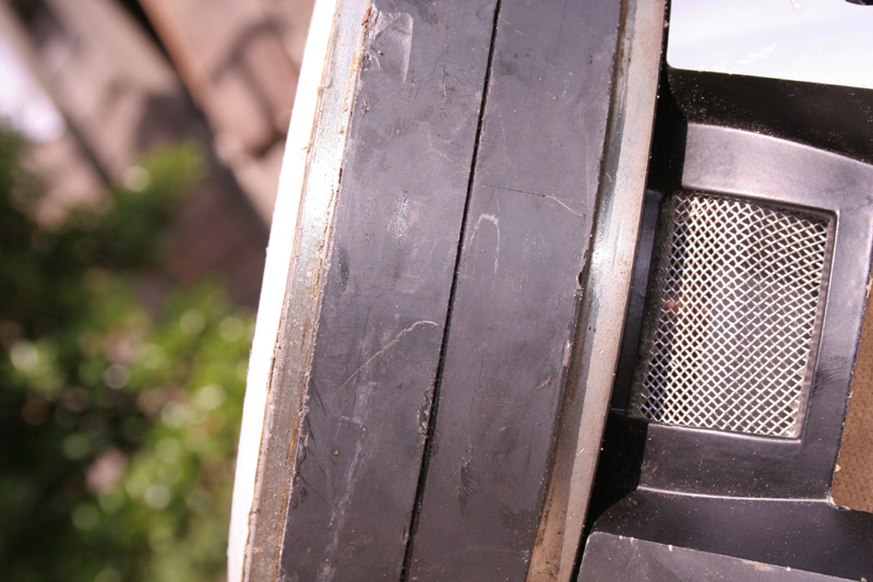

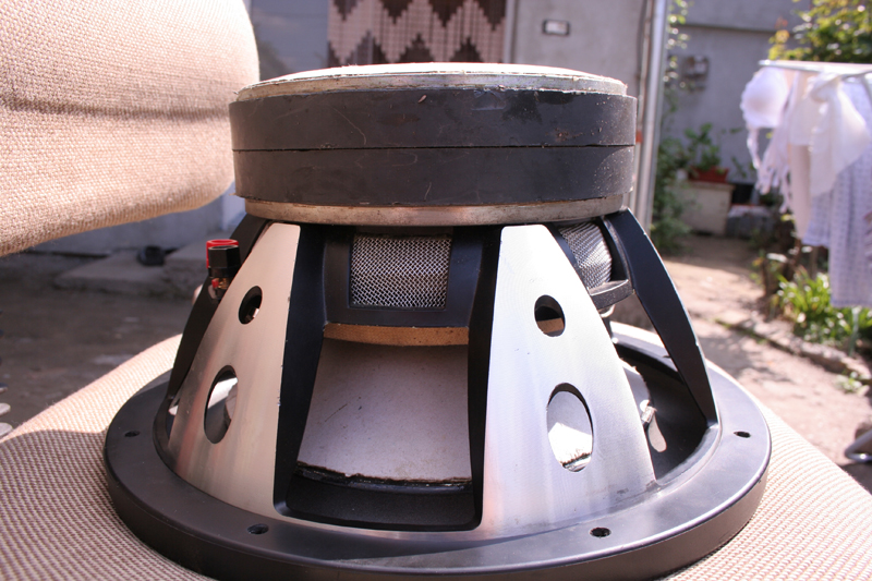

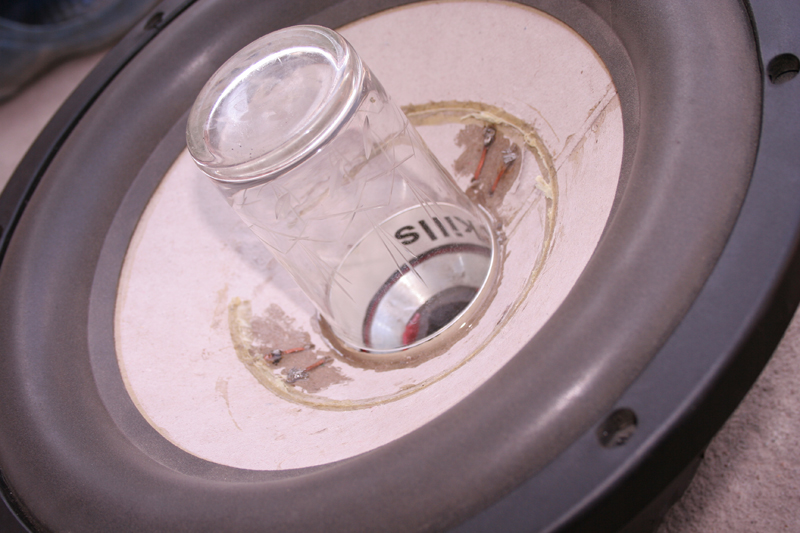

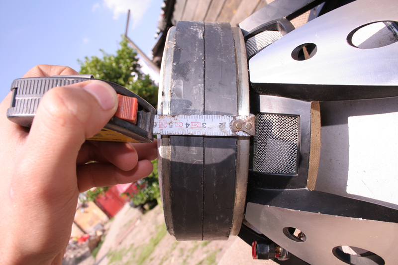

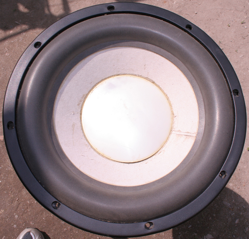

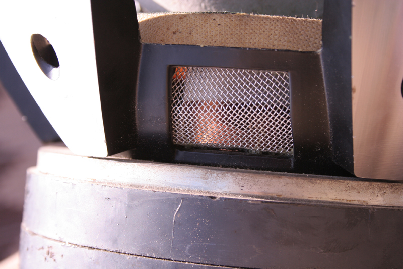

niste mici date tehnice ...
povestea suna cam asa ... am cumparat un difuzor de la magazinul x .
din el am folosit suspensia membranei si sasiu,in rest totul este cumpart , facut ...etc
bobina este pe carton de tigari .. o sa vedeti,magneti sunt de pe niste drivere care aveau bobina de 4( beyma cred ca erau) ,membrana a fost facuta din carton
in Fine am vrut sa scoatem ceva de SPL dar a iesit ceva de subjoase. cel mai bine canta de la 38hz pana in 28
MULT mai multe detali in vitor !!!
Difu a fost facut cu ideile noastre si nu din cartii Very Happy
rezultatul o sal vedeti
cam tot difuzoru a costat undeva la 7-8 mil

sasiul e de la mutant mw 1250x , am unul chiar acum la bobinat , am o intrebare de cati inci e bobina ? intrefierul si flansa magnetilor sunt facute pe strung ? frumos , sa te bucuri de el , satisfactia e mare cand sti ca e facut de tine . succes .
criss_bike
Data înscrierii: 13/Mar/2008
Mesaje: 231
Locație: arad
MesajTrimis: Mar Apr 27, 2010 8:52 pm    Titlul subiectului: Răspunde cu citat (quote)
bobina este de 3.5 si lungimea nu mai tin minte de cat ii (am mers be o bobina mai lunga ca sai pot da cursa mai mare si am compensat cu fieru de sus si spideul ... dak te uit mai bn o sa obs ca ee un pic mai lung ) dap sunt facuti la strung. nu am exazct cota.. pt ca am cazut de comun acord cu stungaru stii la ce ma ref ...
