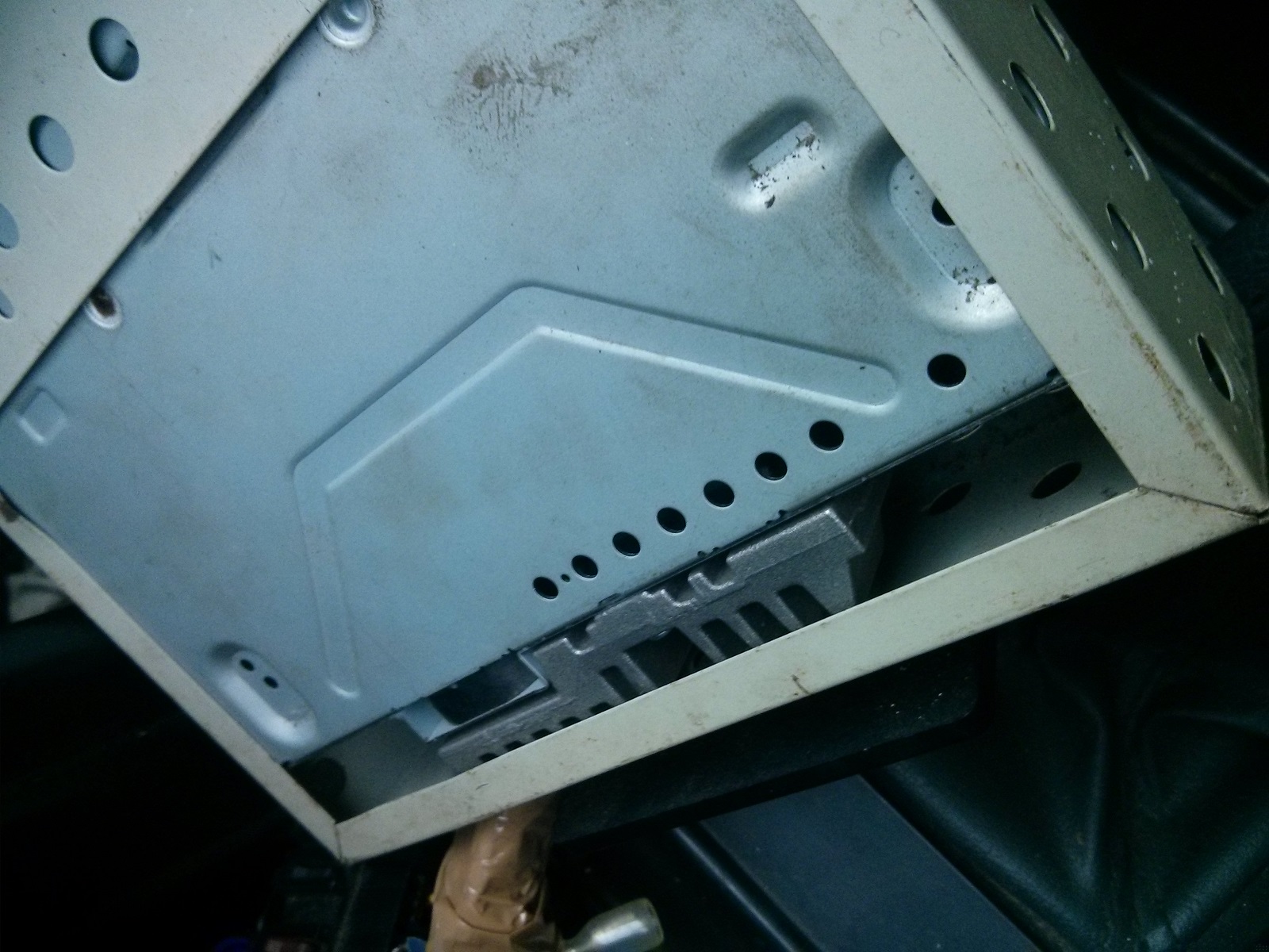

MesajTrimis: Mie Ian 13, 2016 5:17 pm    Titlul subiectului: Răspunde cu citat (quote)
Am probat acum pe masina mea...am pus difuzoare pe spate exact cum trebuie pe 4 ohmi.
Cu motorul oprit tot se intrerupe muzica.
Cu motorul pornit nu are nici o problema, doar ca se incinge foarte tare...nu pot tine degetul pe el nici 3 secunde ca frige.
E normal sa mearga asa?
Cred ca cel mai bine sa gasesc un electrician.
Inca o intrebare: Conteaza mult daca sunt cablurile legate bine la difuzoare?
Adica + de la player la + de la dif, - de la player cu - de la dif.

MesajTrimis: Mie Ian 13, 2016 8:24 pm    Titlul subiectului: Răspunde cu citat (quote)
CatalinRobert a scris:
Evident.

MesajTrimis: Mie Ian 13, 2016 9:21 pm    Titlul subiectului: Răspunde cu citat (quote)
Nu tocmai. Polaritatea inversata afecteaza doar sunetul. Bobina e oricum alimentata, doar ca in alt sens, daca pot spune asa.
Din ce descrii tu acolo dpmdv pare o insuficienta pe parte de tensiune.

MesajTrimis: Vin Ian 15, 2016 3:02 pm    Titlul subiectului: Răspunde cu citat (quote)
Am incercat acum cu alimentare direct de la baterie trase cabluri si Merge bine....nu se mai intrerupe muzica.
De incins se incinge la fel...ma rog frige dar nu s-a intamplat nimic.
Deci daca direct de la baterie merge iar pe cablurile din bord pt cas. nu merge atunci e problema de la cablurile alea nu?
Cred ca o sa vin cu alte cabluri noi si mai groase trase direct de la baterie printr-o siguranta si dupa la player.

MesajTrimis: Lun Ian 18, 2016 3:23 am    Titlul subiectului: Răspunde cu citat (quote)
Evident dupa proba asta k aveai o problema cu vechile cabluri.

MesajTrimis: Lun Ian 18, 2016 3:40 am    Titlul subiectului: Răspunde cu citat (quote)
Da, se pierde undeva pe cabluri cred si cand e motorul pornit suplimenteaza alternatorul ca baga mai mult.
Ma si miram ca bateria e noua. Smile
Cam ce cabluri ar trebuii sa pun?exact ca cele cu care am probat nu?
