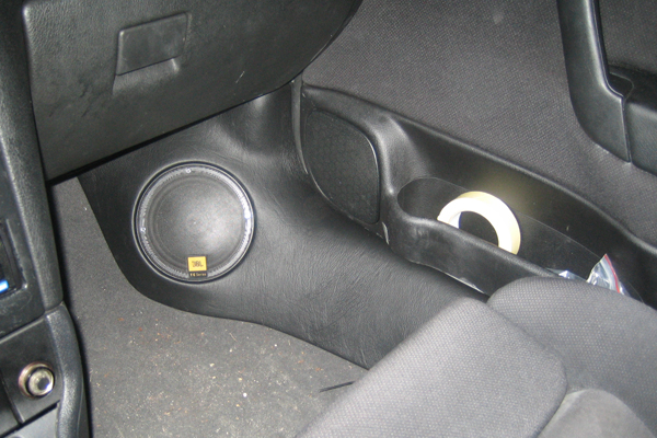

Adancimea necesara la montaj pentru Focal-urile tale , daca nu ma insel este de aprox 7cm.
Adancimea de montaj pe care o permite "masina" este de aproximativ 5,5 cm.
Asadar va trebui sa atasezi difuzorul pe exteriorul fetei de plastic. Ceea ce va presupune taierea fetei de plastic si modificarea cu fibra de sticla.
Alta varianta este construirea de "kick pods" daca spatiul iti permie si nu incomodeaza la condus.
