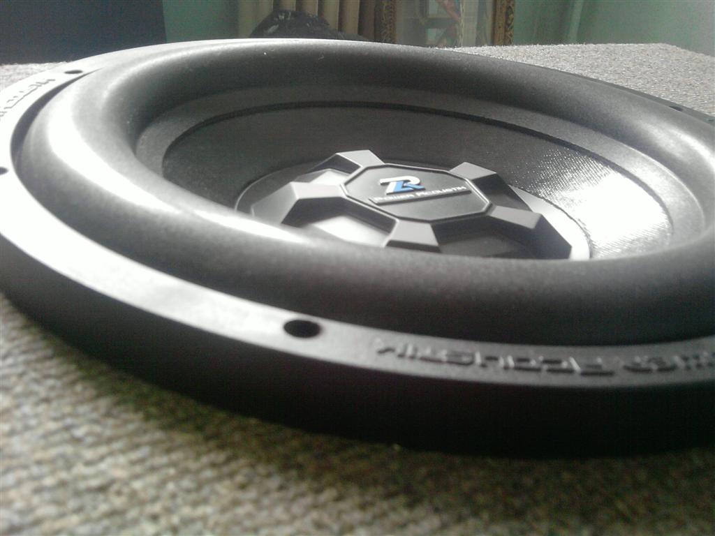

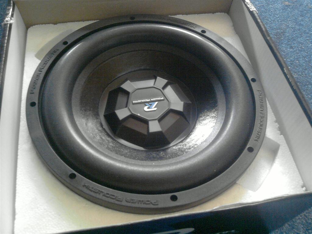

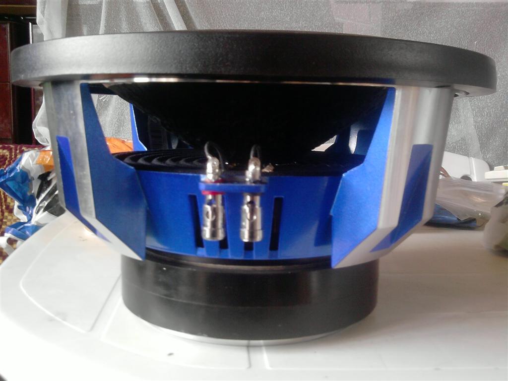

se ia una bucata subwoofer power acoustik fubar de 12" si 800w rms..2 bobine la 4 ohmi.

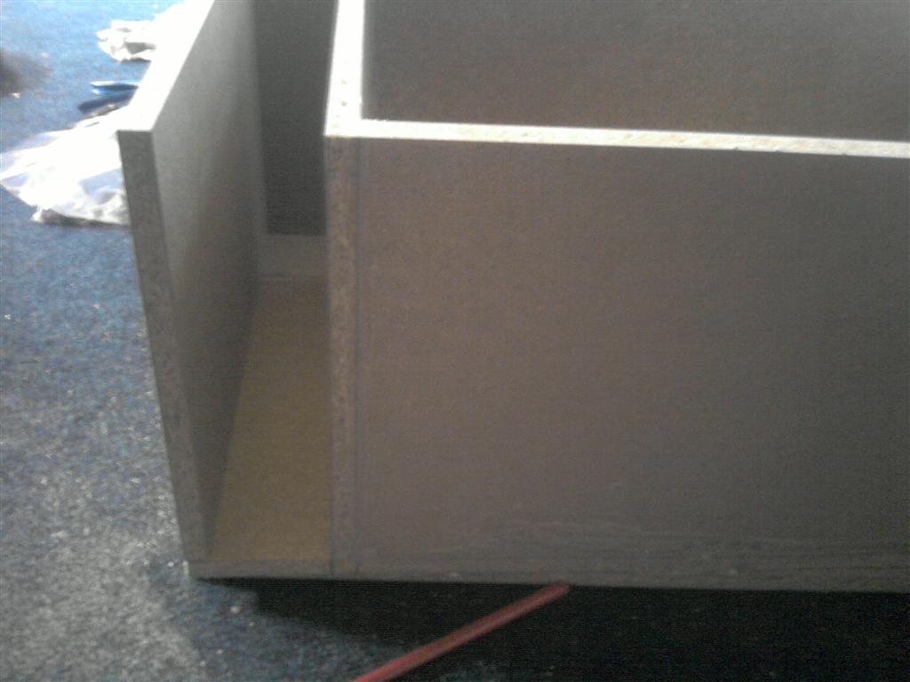

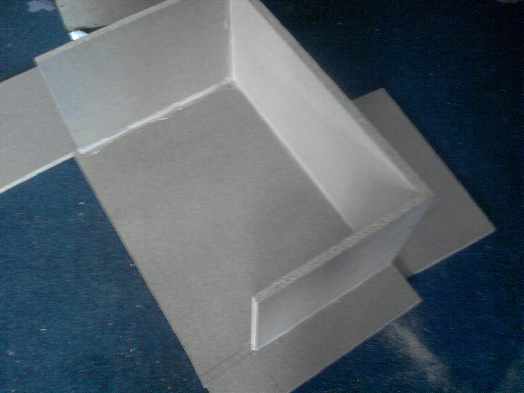

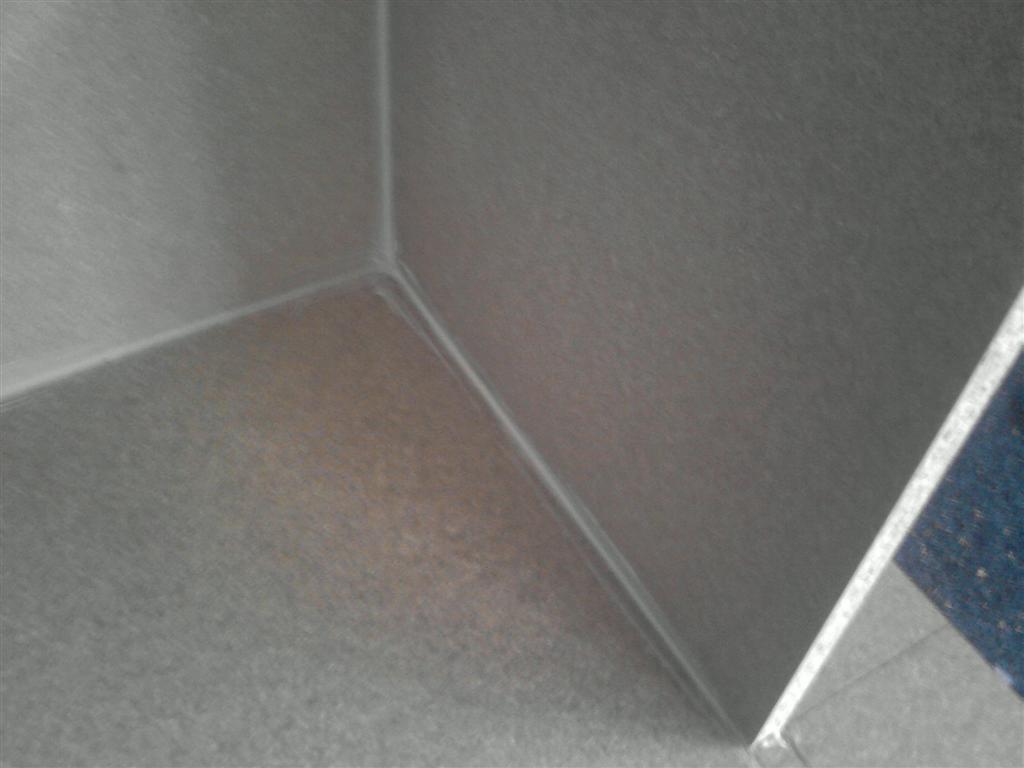

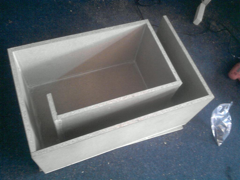

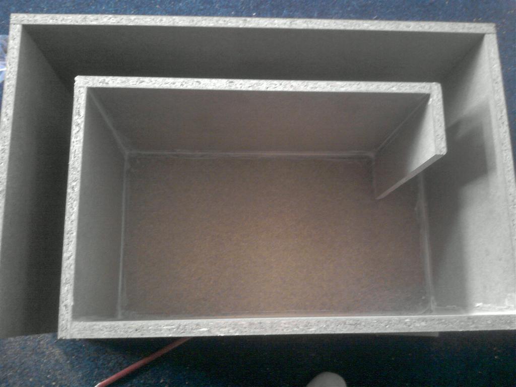

si i se construieste o mica garsoniera Laughing

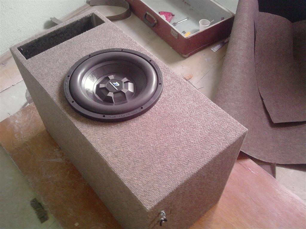

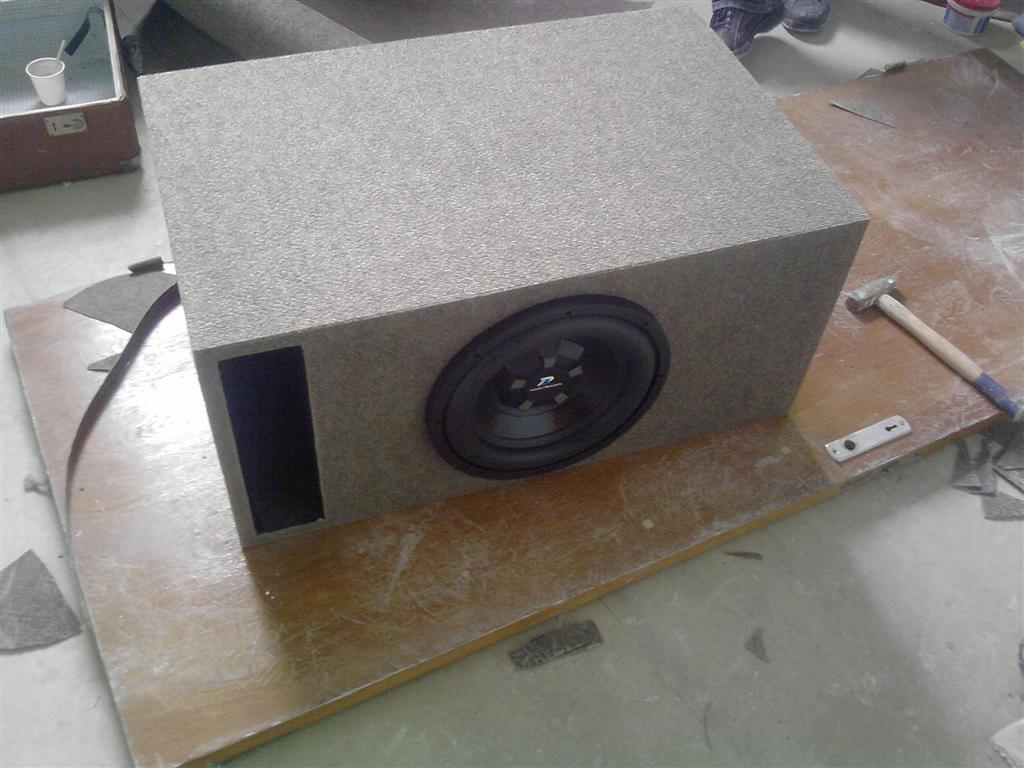

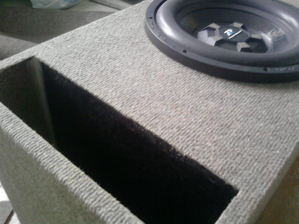

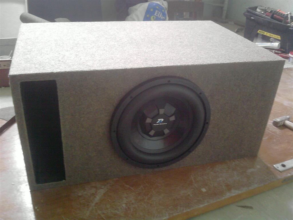

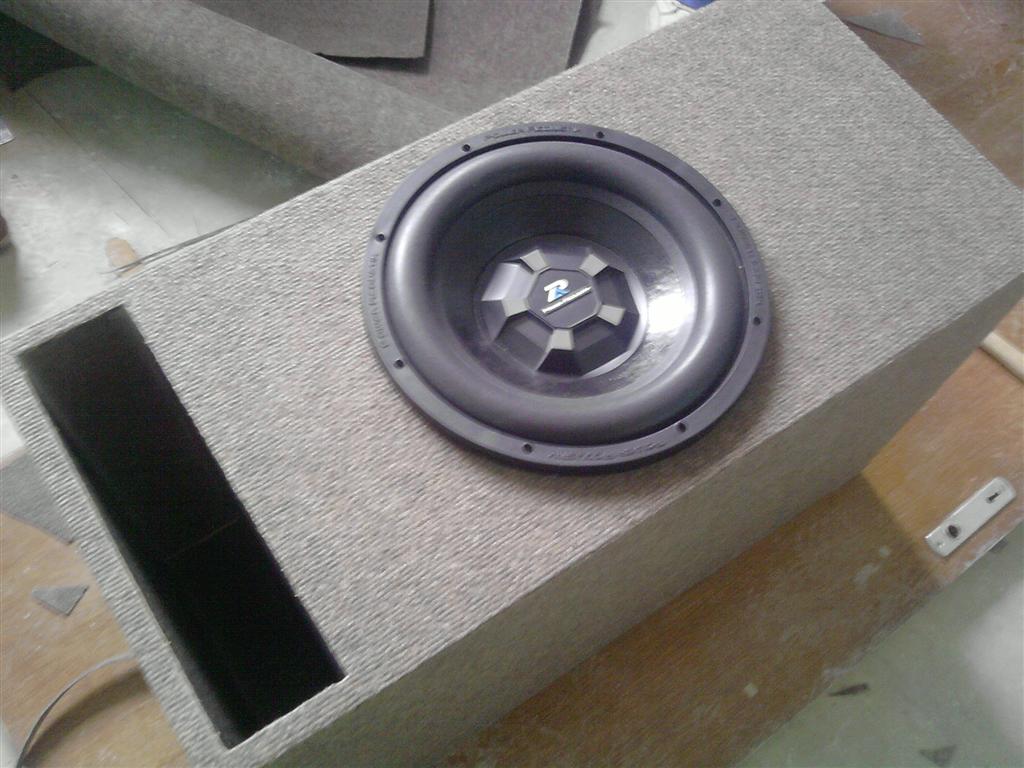

dupa ce se construieste garsoniera "la rosu" se trece la finisarea ei...si astea sunt pozele cu produsul finit si gata de livrat "la cheie" catre clientul dornic de masaj la creieras Laughing Twisted Evil

a dat domnu sa vedem si noi o parte din noua configuratie....
mi se parea mie sau incinta este din pal?? de ce nu ai facuto din mdf???
mircea_ioan_25
Data înscrierii: 21/Mai/2008
Mesaje: 711
MesajTrimis: Mar Feb 02, 2010 5:05 pm    Titlul subiectului: Răspunde cu citat (quote)
nu e o parte din noua configuratie....e doar pentru un client iar incinta e facuta din pal deoarece nemernicii de la hornbach nu mai aveau mdf pe stoc Crying or Very sad

MesajTrimis: Mar Feb 02, 2010 7:53 pm    Titlul subiectului: Răspunde cu citat (quote)
felicitari ... foarte frumos lucrat ...
ceva detalii ?!
L hz ?!
mircea_ioan_25
Mesaje: 711
MesajTrimis: Mar Feb 02, 2010 8:16 pm    Titlul subiectului: Răspunde cu citat (quote)
multumesc frumos pt aprecierea pozitiva.ceva detalii...hmmm...litraj undeva intre 60 si 70L...si acordaj undeva intre 29 si 35 hz...nu stiu sigur Laughing Twisted Evil
NAKAMICHI+all SPL Dynamics
raresvintea
Data înscrierii: 16/Dec/2007
Mesaje: 188
Locație: bucuresti
MesajTrimis: Mar Feb 02, 2010 8:30 pm    Titlul subiectului: Răspunde cu citat (quote)
pai nu ai calculat incinta??? ai facuto dupa ureche????
MesajTrimis: Mar Feb 02, 2010 8:43 pm    Titlul subiectului: Răspunde cu citat (quote)
pai nu asa se fac cele mai bune incinte ?!
nu dupa ureche ?! ...
calculele sunt estimative Laughing
si nu ajuta decat la orientari (turistice)
acest post este un pamplet si trebe tratat .. la ocazie
Ultima modificare efectuată Shokaliptiku la Mie Feb 03, 2010 12:39 am, modificat de 3 ori în total
mircea_ioan_25
Mesaje: 711
MesajTrimis: Mar Feb 02, 2010 9:42 pm    Titlul subiectului: Răspunde cu citat (quote)
nimic nu e la intamplare...totul e calculat Wink nu prea ma bazez pe ureche sa o fac dupa ea...m-a cam lasat auzul Laughing

MesajTrimis: Lun Feb 08, 2010 2:03 am    Titlul subiectului: Răspunde cu citat (quote)
in proportie de 90% e identica cu ce am avut eu pt hydrogene, deci o sa sune, e acordata pe la 30 hz Cool
