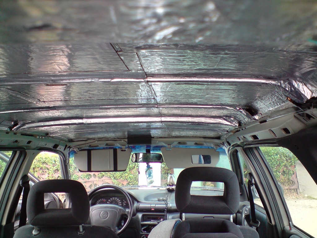

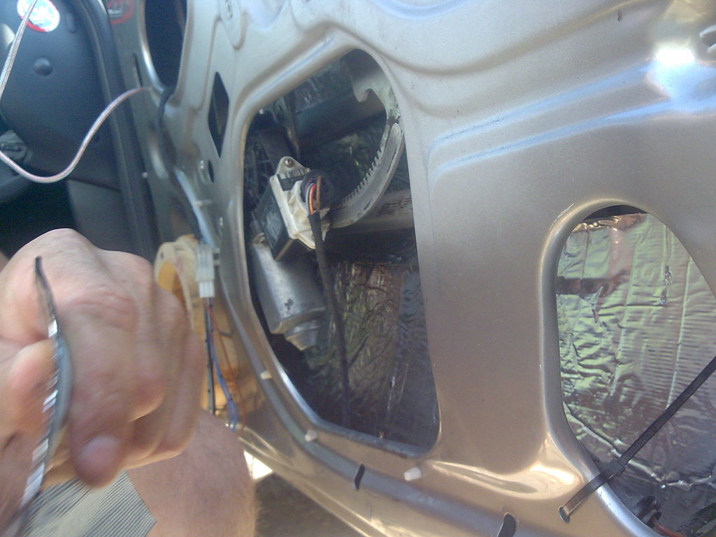

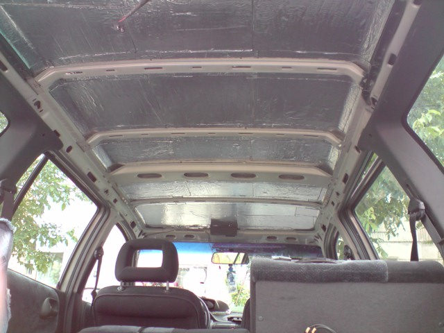

Masina din dotare este un opel astra F 96`
HU Alpine 9813
Componente el comp 5 u-dimension
Amp ZAPCO Z50S2 2x25w
kit de alimentare 20 mm + siguranta de 60A
RCA-uri made by me din cablu de microfon
mid-bass-ul este amplificat de zapco iar inaltele amplificate de HU , in configuratie activa

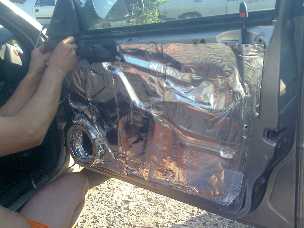

am utilizat la antifonarea masini material de izolat folosit in constructii , 2 straturi pe plafon , 4 straturi pe usi fata ( 2 interior 2 exterior)
pe aceasta cale vreau sa ii multumesc lui providius care ma indrumat si ajutat sa imi fac o masina care incepe sa cante si lui Lil`D (ady) care ma rezolvat cu HU-u , putetzi apela cu incredere la el

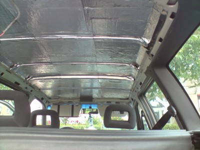

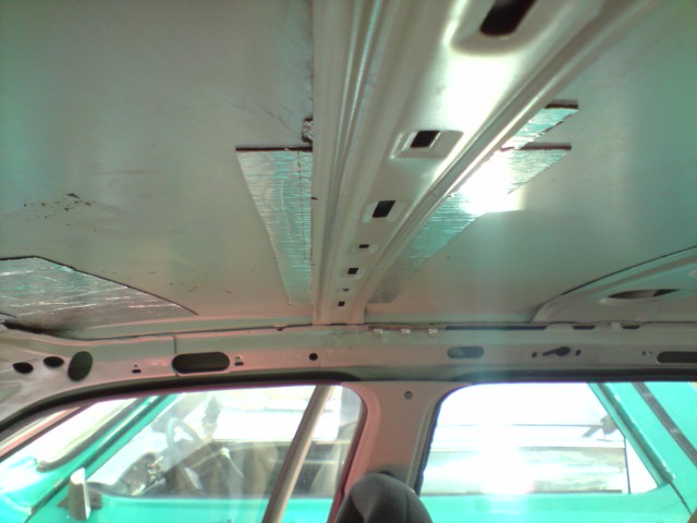

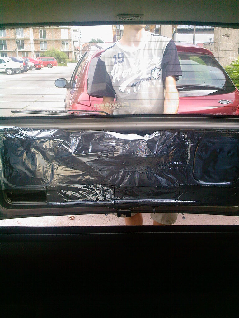

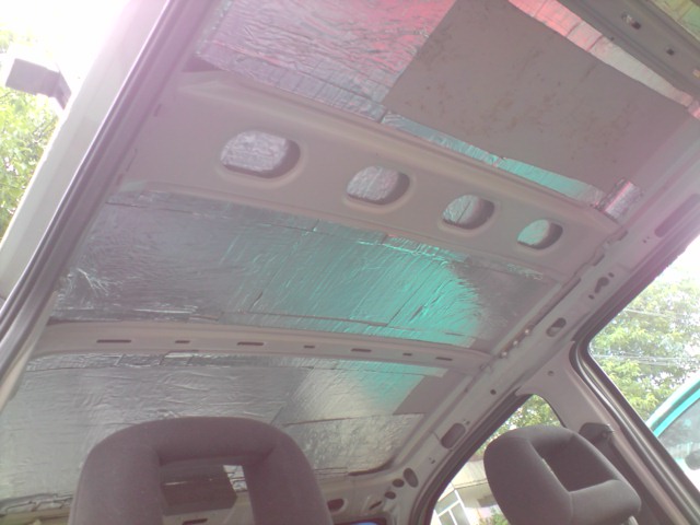

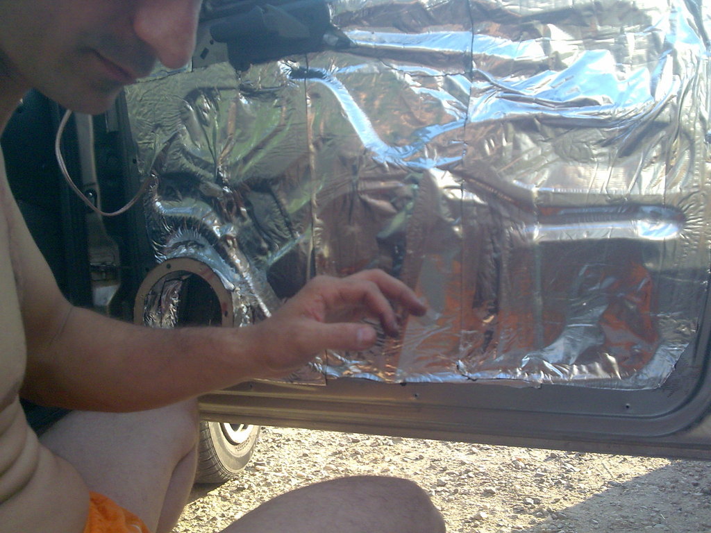

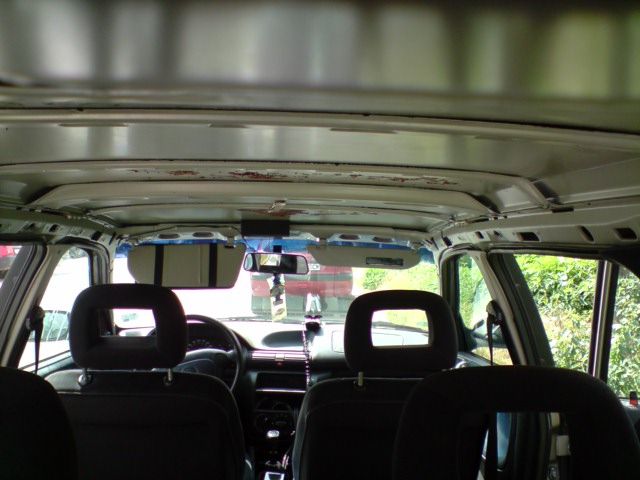

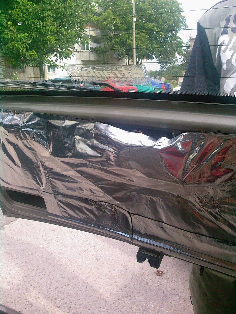

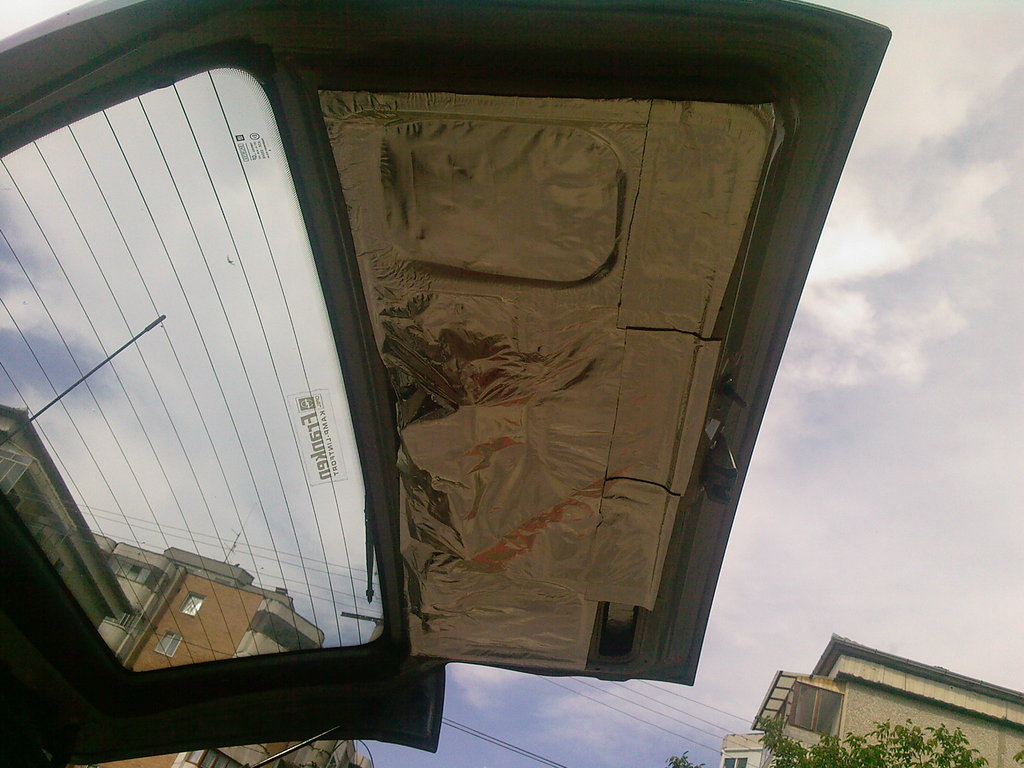

un strat interior complect si unul exterior din multe bucatzi pt ca haionul are o gramade de muntzi dealuri si campii , din pacate poze cu acei muntzi nu am pt ca deabia dupa ce am terminat a venit fotografa

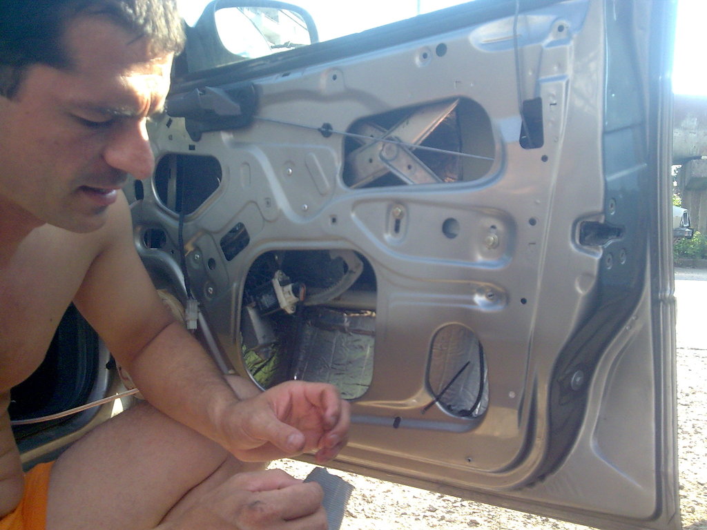

cred ca se referea la poza in care ovi are mainile bagate prin usa Razz

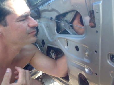

la usi lam rugat pe ovi sa ma ajute ajute pt ca vroiam ceva maini cu experianta , dar la restul masini am lucrat eu si acuma sunt cu urme de bitum pe maini
