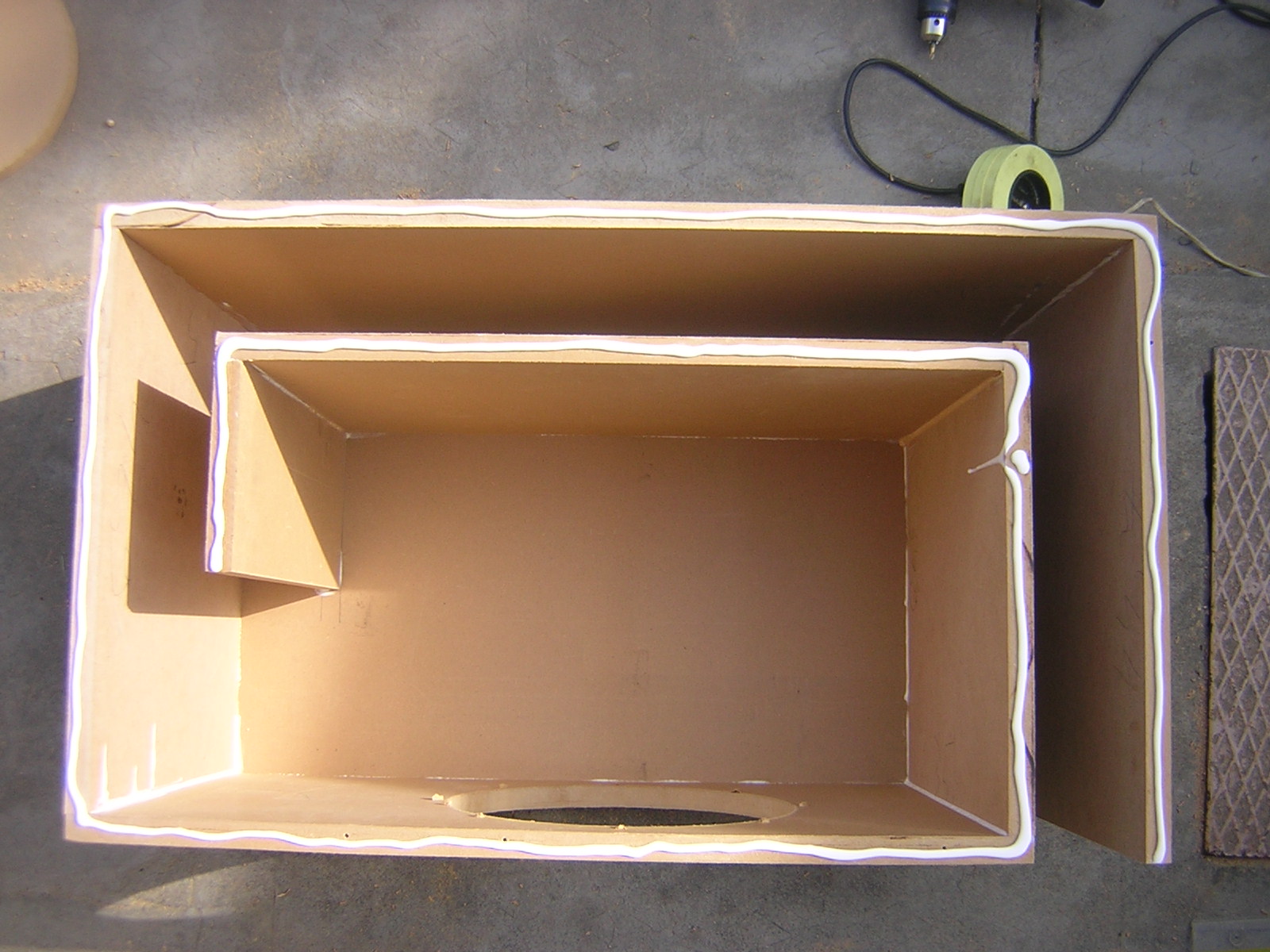

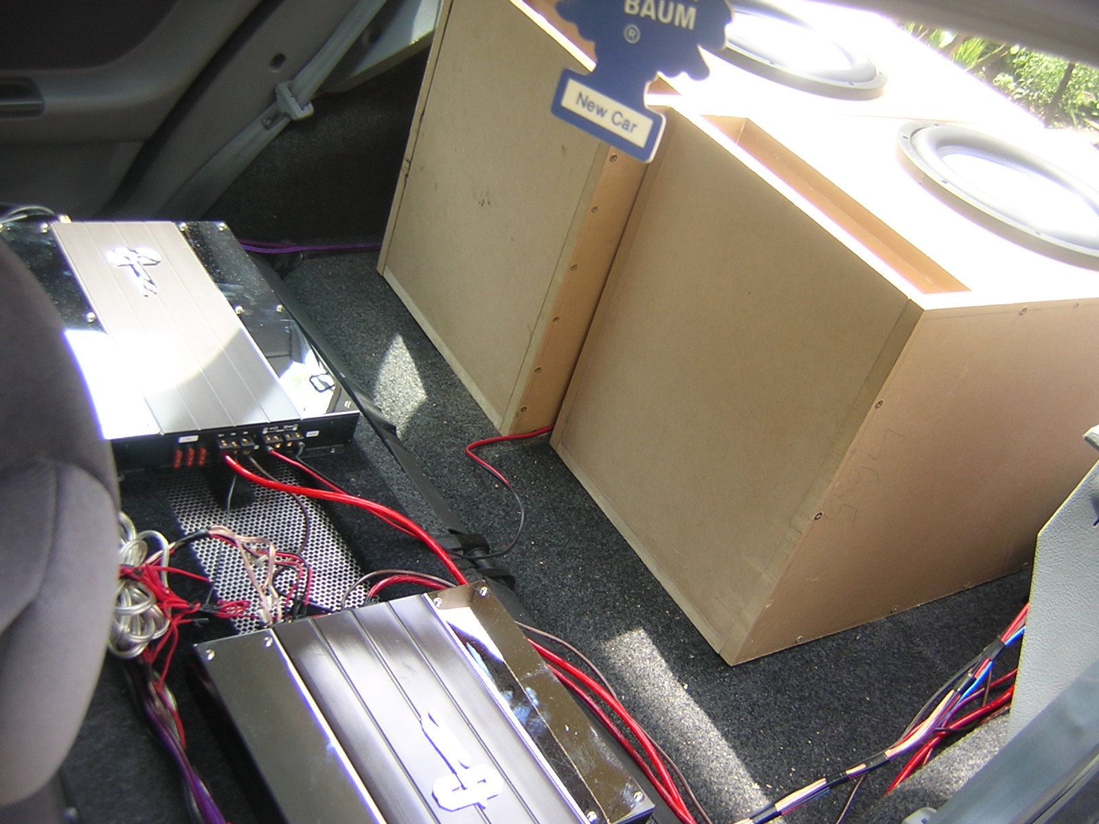

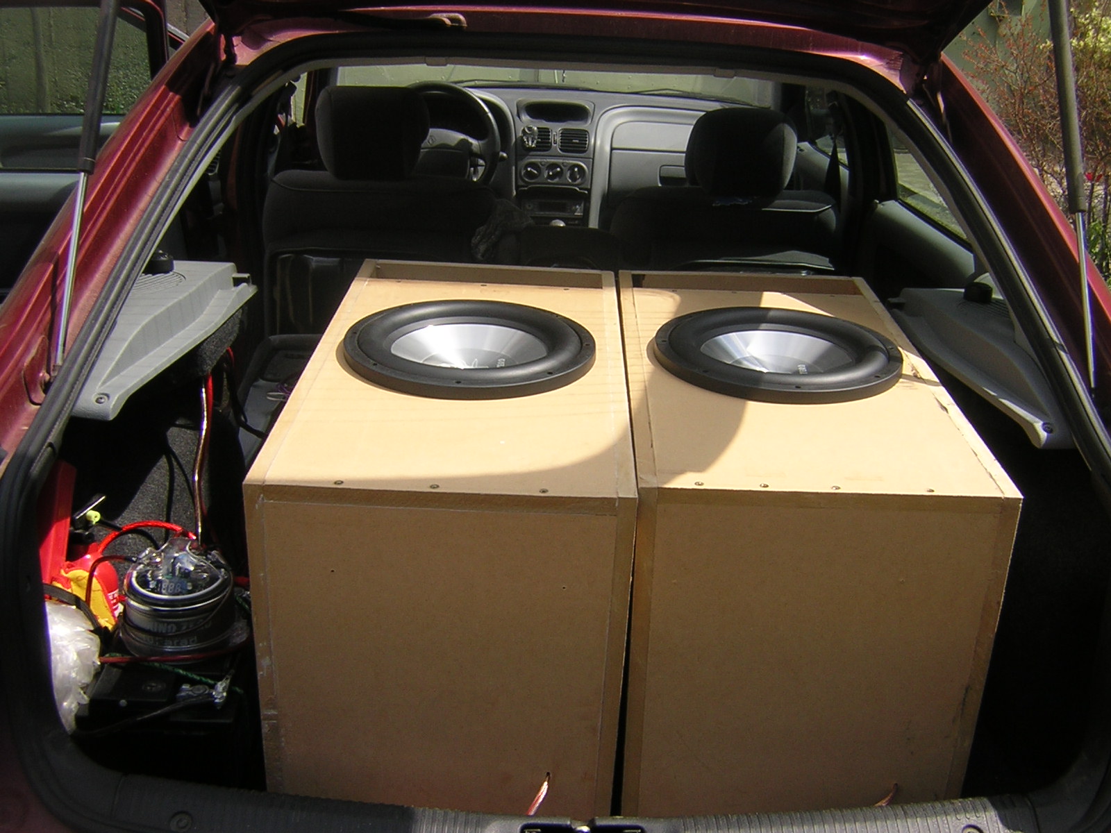

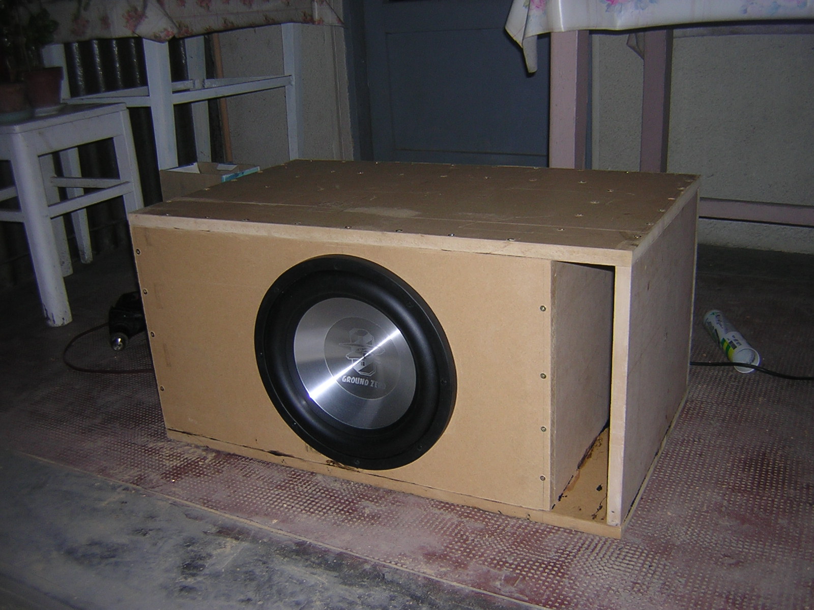

Am facut ceva modificari la sistem, adica am schimbat statiile, am pus 2 hydrogene un 2350x si un 4120x, in loc de mac audio si magnat. Am pus si 2 hydrogene 30x dar se pare ca cei 1000 watts nu sunt nici pe departe de ajuns............635 W in 4 ohmi, merge bine unul singur Wink . Suburile hydrogen vor fi puse la vanzare iar eu imi voi pune inapoi incinta de 130 L cu fosgate-u meu Very Happy . In curand voi pune un filmulet cu un singur hydrogen sa vedem cum misca masina Smile

felicitari pt incinte. mdf de 22mm sau mai gros ?
cum de la scoti la vanzare? baga prea multa presiune in plaman ?
ce cabluri ai ? din poza mi se par mult prea subtiri pt asa puteri ...

Incintele sunt facute din mdf de 19, da le-am facut si cu aracet si cu multe holsuruburi, is destul de tapene. Pai le dau fiindca nu am amplif pt ele si ceva de minim 1600 watts in 2 ohmi chiar nu imi permit, ba mai mult am si datorie de 13 mil Crying or Very sad . Firele sunt cam asa: de la bateria fata si pana la cea din portbagaj e de 25,masa luata din prtbagaj pana la baterie e tot de 25, apoi de acolo la condensator si mai departe la statii pleaca tot felul de dimensiuni: 6 GA si 8 GA +, si 12 GA masa(e cam subtire dar sper sa fie OK).

"eu zic mai bine sa iti pui o bomba in masina " Very Happy ...recomand suburile pentru urmatorii cumparatori sunt foarte bine facute... bv man...sa le stapanesti sanatos si fara politie
