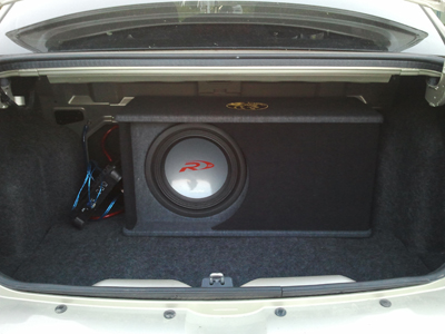

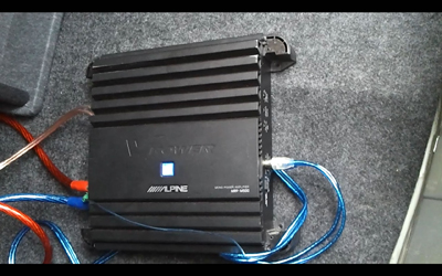

Sunt membru al acestui forum de mai multi ani si abia acum dupa ce am reusit sa incropesc si eu un sistem cat de cat decent zic eu, mi-am luat inima in dinti si am postat si eu pe acest forum la aceasta rubrica pentru a primi niste sfaturi si de ce nu si niste critici de la voi. In primul rand masina este un Renaul Symbol modelul nou din 2009, motor 1.2 16V ce dezvolta 75 CP , iar ca baterie este cea stock a masinii de 65 de Ah cred.

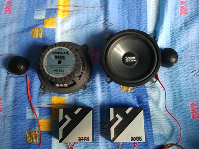

Ca Hu am avut numai Alpine, mai intai un CDE-9870R dupa care un CDE-111RM iar acum am un http://www.be-loud.ro/produse/CD_Playere_MP3/ALPINE/CDA-117Ri/ care este altceva fata de cele doua. Apoi am achizitionat http://www.be-loud.ro/produse/Difuzoare_auto/HELIX/Sisteme/DB_52.1_Dark_Blue/ ca difuzoare pentru usi pe fata pe care nu prea le-am folosit din diferite motive, folosindu-ma mai mult de difuzoarele stock ale masinii.
La ceva timp am achizitionat un subwoofer http://www.be-loud.ro/produse/Subwoofere_auto/Alpine/SWR-1242D/ la care am avut vreo 2 cutii facute de mine si un prieten, una bass reflex si una sealed care insa nu ma multumeau pe deplin si am apelat pana la urma la Bogdan BauBau pt. o incinta custom.Amplificatorul este http://www.be-loud.ro/produse/Amplificatoare_auto/Alpine/V_Power/MRP-M500/ si un kit de cabluri http://www.be-loud.ro/produse/Accesorii_instalare/Kit-uri_amplificator/Dietz/Kit_amplificator_20mm_(23089)/ . Mai nou m-am hotarat sa insonorizez usile fata si sa montez Helixurile si sa pun de asemenea niste insonorizant pe policioara spate pt. a elimina din vibratille cauzate de bass.
Urmeaza un calup de poze, dupa care si prima problema de care ma lovesc la insonorizarea usilor si la care astept o solutie de la voi.
Alpine Cda-117Ri+HELIX DB 52.1 Dark Blue+Alpine V Power MRP-M500+Alpine SWR-1242D

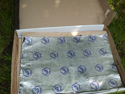

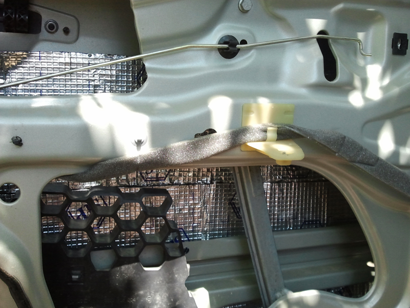

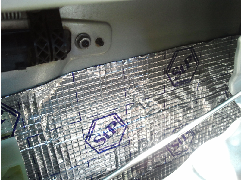

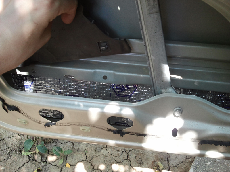

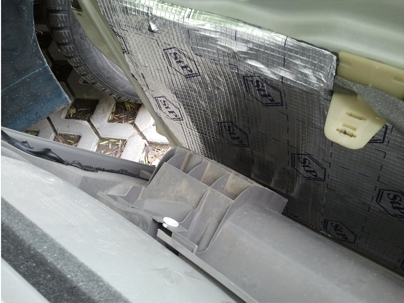

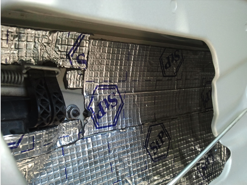

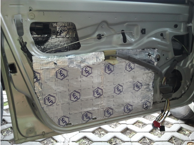

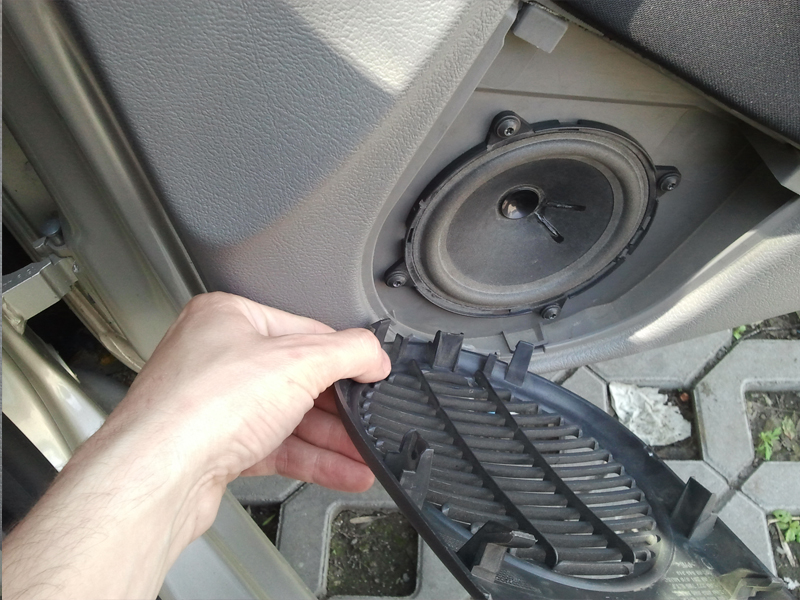

Am inceput sa insonorizez fata de usa(in interior)...Am pus insonorizant pe talba peste tot unde am ajuns. Chinu dracu`, m-am julit de sunt plin de zgrieturi dar am reusit zic eu pt. cineva care nu a mai facut asa ceva sa fac treaba buna. Chiar sunt multumit cum a iesit.
Poze:

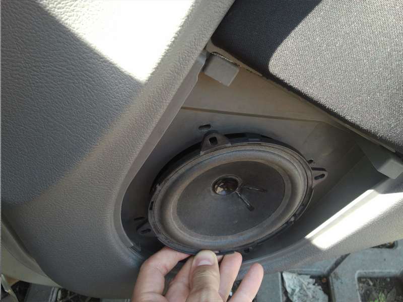

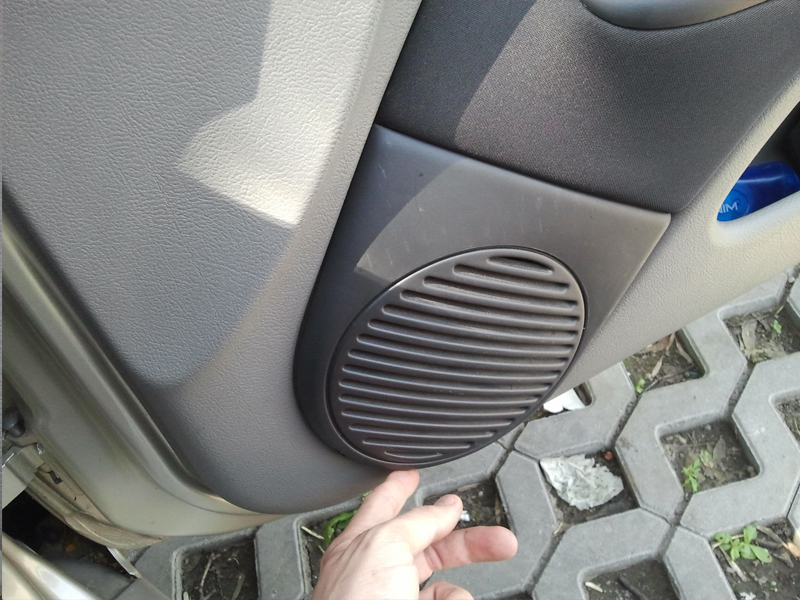

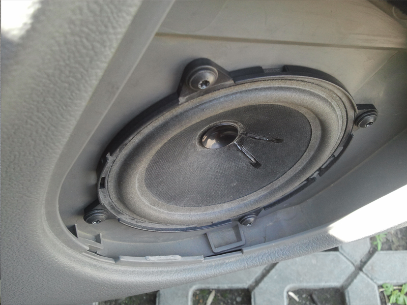

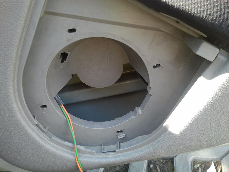

A urmat exteriorul fetei de usa. Am pus prima folie, am incercat sa pun bucati cat mai mari...Chiar a iesit ok. Cand am incercat sa pun fata de usa la loc sa vad cum pica SOC . Shocked !! > Asa cum se vede , in pozele 18 si 19 am uitat sa mai verific daca fata de usa mai se potriveste peste tabla. Are o adancitura spre interior si un ``fagure`` sa-i zic asa care nu imi permite sa montez fata de usa pe tabla cu insonorizant. Sunt in impas. Ce asa putea sa fac , ce ma sfatutiti?

A mai insonorizat cineva de pe aici usile la Symbol? Nu va doare mana sa scrieti 2 randuri...
Cyp_FCC
Data înscrierii: 11/Noi/2010
Mesaje: 54
MesajTrimis: Lun Iun 11, 2012 1:53 pm    Titlul subiectului: Răspunde cu citat (quote)
Salutare, ai putea sa tai fagurele atat timp cit difuzorul se prinde pe un inel de mdf si nu pe fata de usa interioara.
Sfatul meu este ca in acele goluri unde nu ai tabla sa nu pui doar insonorizant, incearca sa faci niste placi de lemn sau plexiglass si apoi sa aplici insonorizantul peste.
iulian1980
Data înscrierii: 23/Aug/2007
Mesaje: 176
Locație: Ploiesti
MesajTrimis: Lun Iun 11, 2012 6:28 pm    Titlul subiectului: Răspunde cu citat (quote)

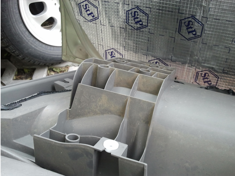

Ms de raspuns. Dar tot nu ma ajuta cu nimic daca tai plasticu ala. Nu doar faguarele ala intra in interiorul fetei de usa ci si buzunarul portierei iese in relief si intra in golul ala din usa.Ar trebui sa tai buzunarul cu totu sa aduc totul la drept.

Singura solutie pe care o vad eu ar fi sa mulez insonorizantul intr-un fel dupa forma rotunda a buzunarului in interiorul usii. Dar cum? Usor de spus , dar greu de facut pt. cineva care nu a mai facut asta niciodata.

Sunt intr-un impas cu insonorizarea. Mai multe nelamuriri si probleme se ivesc. As fi avut sincer nevoie de putin ajutor, o parere, un sfat de la voi. In afara faptului ca nu stiu cum sa contiunui mai departe cu astuparea golului din usa unde vine buzunarul am mari nelamuriri cum o sa montez inelul de mdf (fara modificari drastice) , pentru ca tot am impresia ca o sa iasa prea mult in afara si nu o sa mai pot pune capacul la difuzoare.
Daca nu gasesc solutii in curand sunt nevoit sa abandonez ce am inceput , sau macar o sa caut ajutor in alta parte.

In primul rand inelul de mdf se prinde de tabla(daca este nevoie se suprapun mai multe inele) iar in fata de usa interioara(cea de plastic) se taie o gaura cu diametrul exterior al inelului astfel incat difuzorul va veni tot in aceeasi pozitie ca si acum(aici ma refer la adancime).
Referitor la buzunar daca nu vrei sa faci modificari majore(sa tai buzunarul) nu poti decit sa astupi celelalte gauri si sa pui material insonorizant pe fata de plastic in dreptul buzunarului(sau daca iti permiti pe toata fata de plastic).

singura solutie pe care o vad eu pt tine este sa faci un fel de "carcasa" in usa pentru acel fagure care intra pe acea gaura.(vezi desenul) facuta din mdf si prinsa de tabla pe marginea aceea unde intra buzunarul. eventual la colturi unde este pe rotund..unesti toate placile intre ele cu fibra de sticla astfel incat "carcasa" sa fie exact dupa forma gaurii. in felul acesta impusti 2 iepuri dintr-un foc...unu ca inchizi perfect usa si creezi o incinta si 2 ca iti poti continua treaba cu insonorizantul. sper sa iti fie de ajutor. o zi buna

Mi-ai fost de foarte mare ajutor. Mi-ai deschis ochii cu o chestie. Si anume fibra de sricla. As putea face un mulaj dupa forma buzunarului, eventual asa tai "fagurele" ala de tot ca tot nu ii vad folosinta si sa fac un mulaj din fibra peste care sa pun insonorizant si sa il lipeasc intr-un fel pe tabla. Problema e ca habar nu am cum se lucreaza cu fibra. O sa ma documentez si eu , parca am vazut si pe aici pe forum ceva de genu. Pana atunci orice sfat , ajutor e binevenit.

cu fibra se lucreaza foarte usor mai ales ca la tine nu e nevoie de finisaj
pur si simplu imbraci buzunarul in staniol sau scotch de hartie si apoi vii cu fibra de sticla peste...dupa care o tai pe forma gaurii si o prinzi in nituri...eventual dai un strat si de vopsea cauciucata sa nu rezoneze
