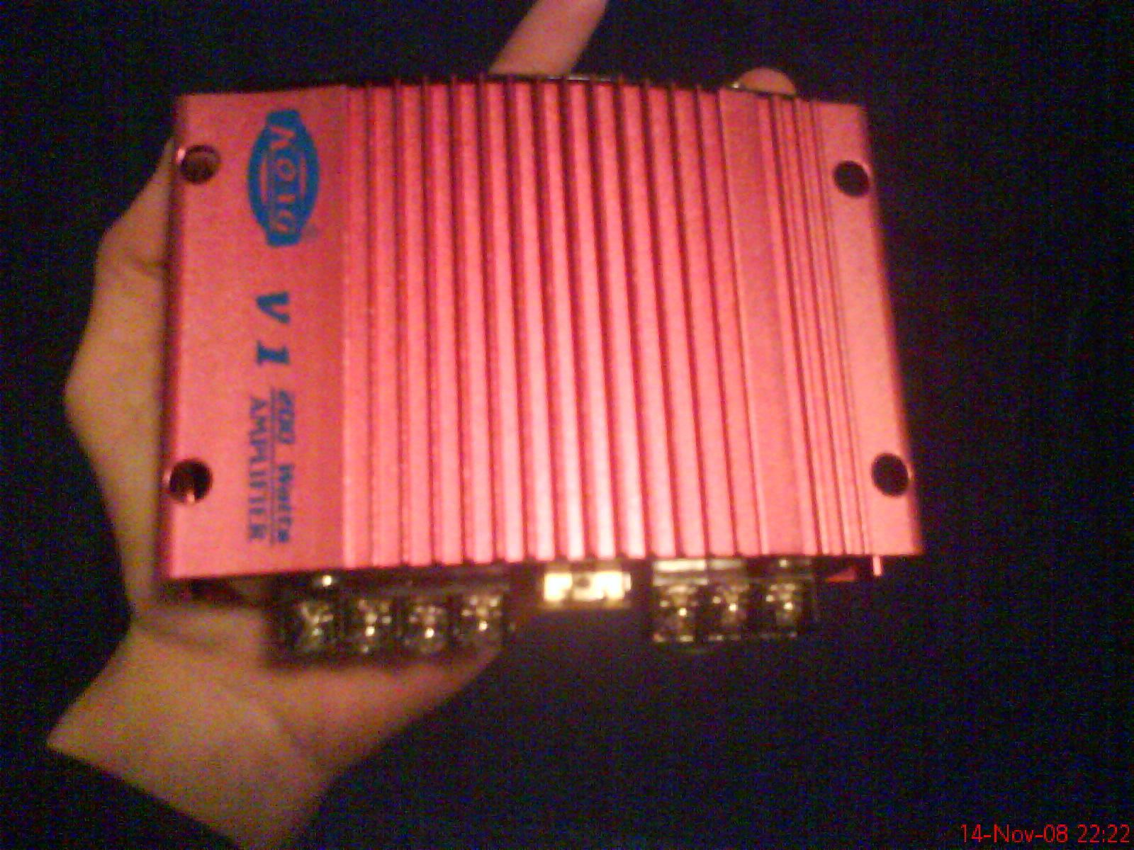

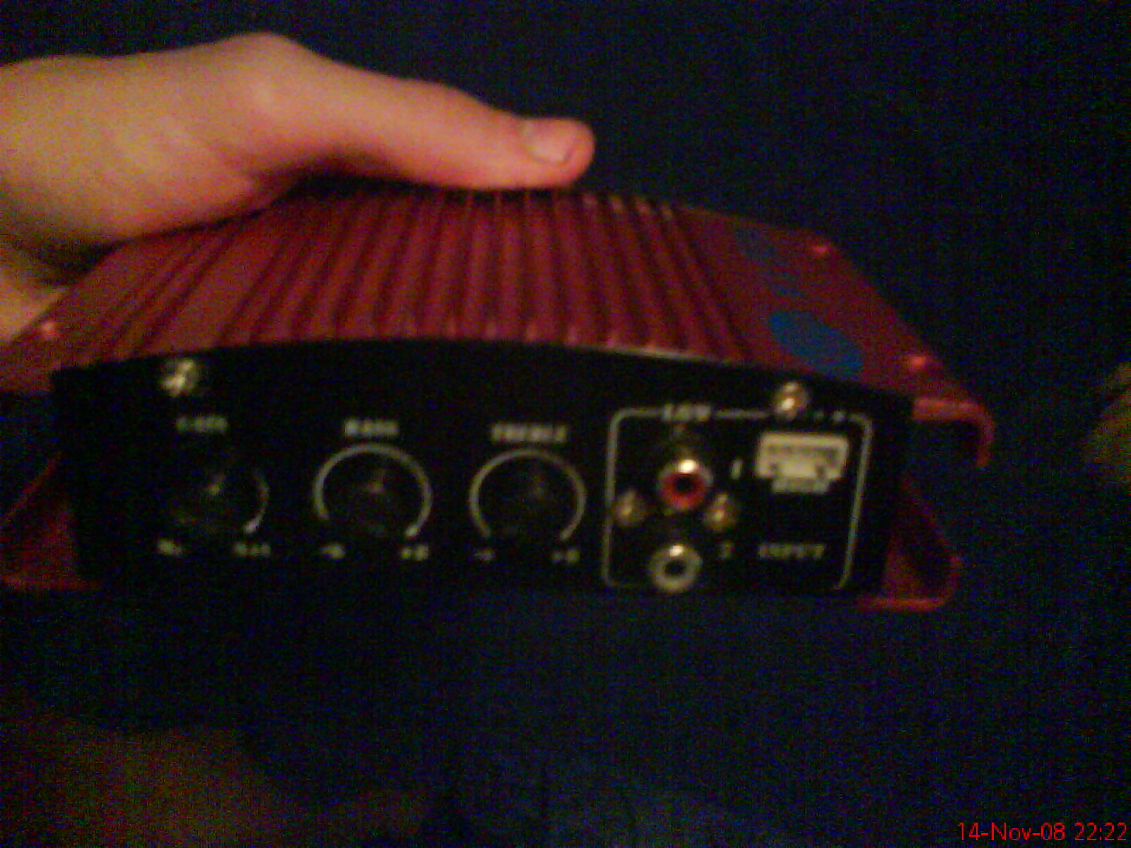

Sall, am cumparat un amplificator chinezesc la un pret foarte mic dar acum ma gandesc ca nu am facut bine, ei zic ca scoate 2x100 la 4ohm iar 2x200 la 2 ohm dar nu cred avand dimensiunile 150x100x40mm, fuse 5A frequency response 20hz-20khz_+ 1 db, l-am probat in casa la o baterie 12v 7ah la un subwoofer de 25 watts si vreo doi sateliti de la un sistem, mentionez ca bateria era cam descarcata la volum mic se aude bine dar cand dau volumul mai tare nici ca' creste in intensitate dar se aude prost rau, ma gandesc ca subwooferul este prea mic si din cauza aceasta, indicati-mi si mie ce difuzoare trebuie sa achizitionez. Multumesc mult !

aproximativ 30W RMS / canal in 4 ohmi. Oricum e ceva mai bine decat amplificarea unui player Rolling Eyes

cam 20W/ canal.
5*14.4V=72 * 60% (randamentul mediu in clasa AB) = 43 W maximi posibili care ii suporta siguranta >> ~20W / canal.
amplificatorul ala e o jucarie, si semnalul dat de el nu e mai bun decat iesirile unui player din zilele noastre...am gasit si eu prin talcio la sume derizorii si am cumparat vreo 2 bucati (una cu un egalizator pe 6sau8 benzi) pe post de "material didactic" .
merg si se merita deranjul cu montatul, doar daca ai in masina un casetofon aiurea si vechi (ori de la rusi din piata) care are <10W / iesire...altfel eu nu vad utile asemea amplificatoare.

ai dat cam mult, nu stiu ce intelegi tu printr-un pret mic. eu ma gandeam, dupa ce am vazut si pozele, ca l-ai luat undeva la 20-35 lei. in fine, in legatura cu sursa ti-a explicat florynvl cum sta treaba, daca nu ai una pe care nu o folosesti, poate gasesti la cineva una sh la 10 lei, mai mult n-are rost sa dai pe ea, merge si o vechitura de 250w putere totalizata, are 5A sigur pe firul de +12V.
