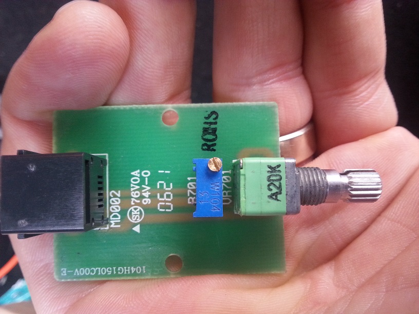

nu am gasit fisa de service a amplificatorului din pacate dar pune te rog o poza cu placa de la telecomanda pe partea cu lipiturile

O desfac si o sa pun pozele! Mersi!

MesajTrimis: Dum Apr 10, 2016 9:05 pm    Titlul subiectului: Răspunde cu citat (quote)

cred ca trebuie sa schimbi elementul de 20k cu unul de 50k
asta e doar o presupunere, fara schema aparatului si / sau amplificatorul e cam greu

Salut.
Oare pot verifica inseriind la rece (fara lipitura doar atingand) o alta rezistenta de 30k?
Ma gandesc ca ar trebui sa se simta diferenta de volum, live.
Ce zici?

MesajTrimis: Vin Mai 20, 2016 11:13 pm    Titlul subiectului: Răspunde cu citat (quote)
Am pus rezistenta reglabila (1..100k) si oricum as regla-o, tot imi scade volumul. Adica nu vad nici o schimbare...
Ar mai fi vreo sugestie? Sa pot egaliza volumul intre tlcmd si amplif?
Mersi.

N-aveti idee? Razz

MesajTrimis: Mar Mai 24, 2016 9:06 pm    Titlul subiectului: Răspunde cu citat (quote)
schimba potentiometrul, pune de 50k sau chiar 100K
