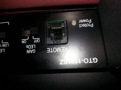

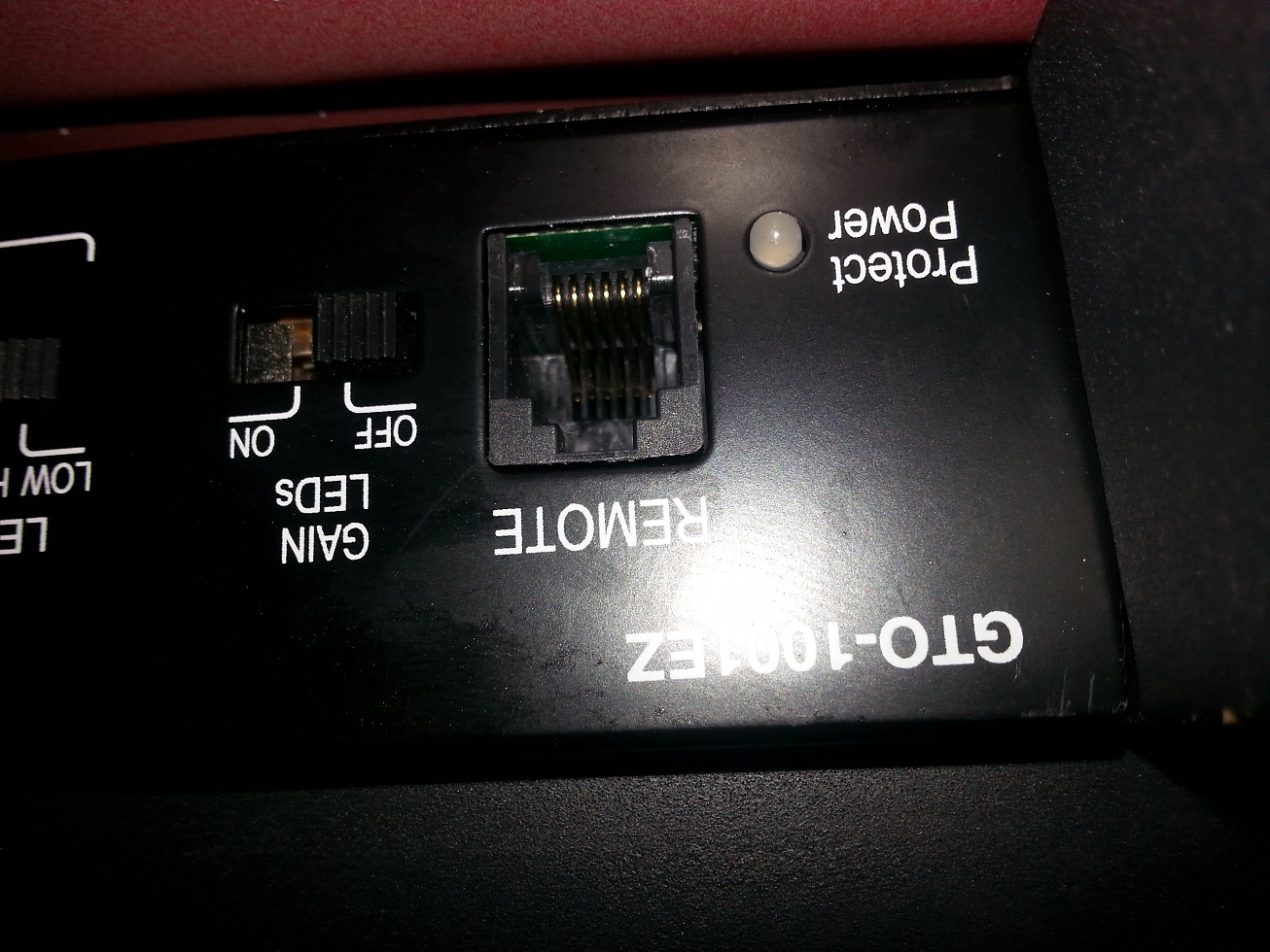

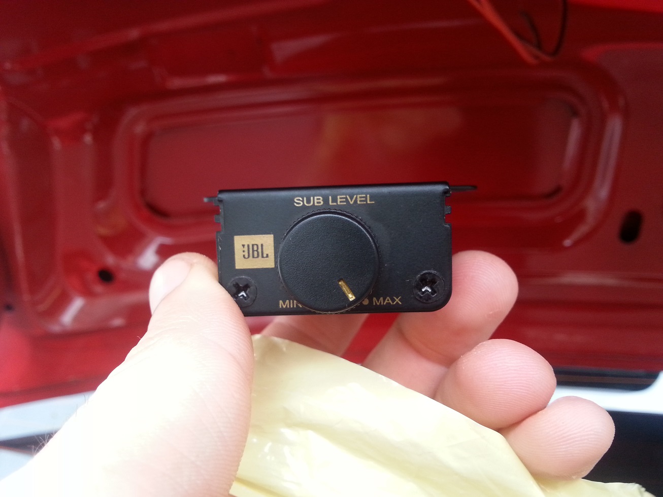

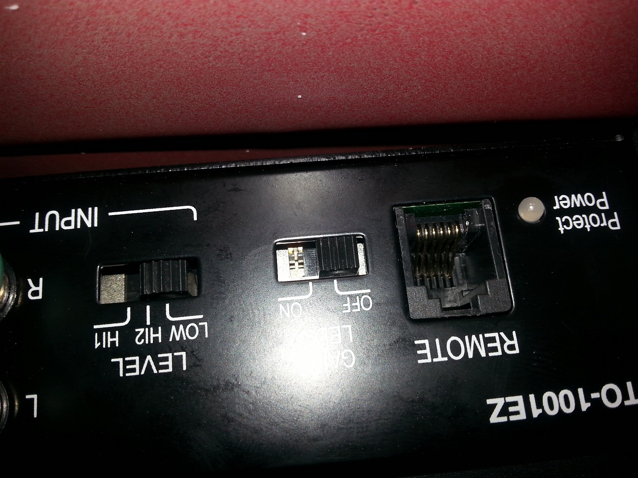

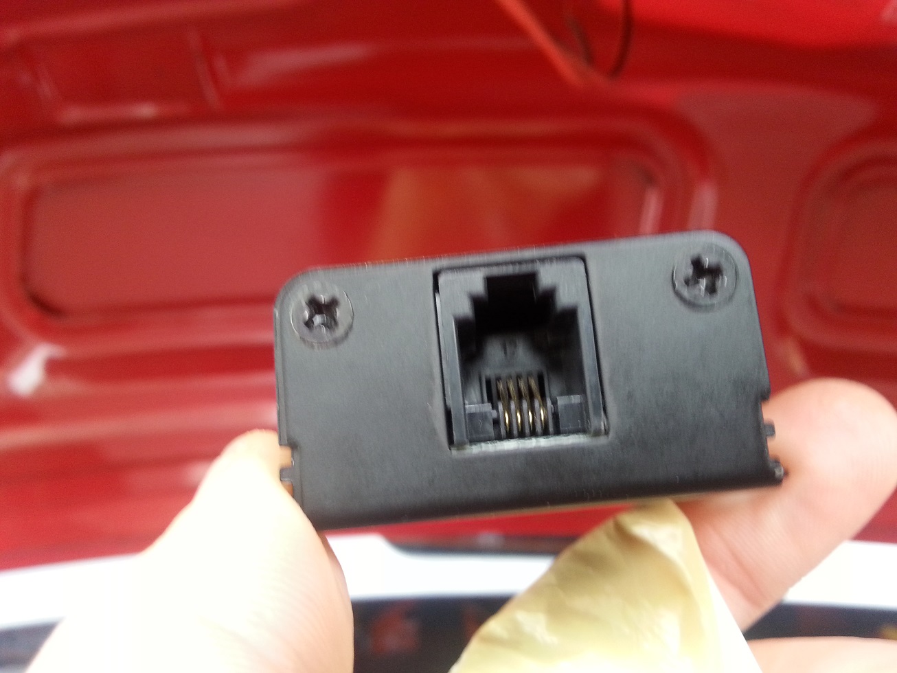

Salut,
statie e relativ noua - nu are un an pe masina.
Pe telecomanda nu scrie altceva decat JBL si min/max...

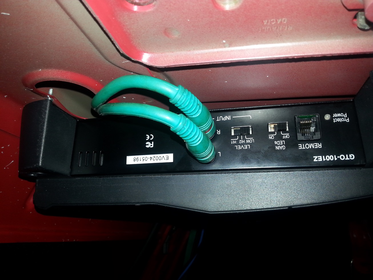

Pun si cateva poze, sa se vada mai bine.

uite asa arata telecomanda pentru amplificatorul tau
http://www.be-loud.ro/produse/Amplificatoare-auto/JBL/GTO/GTO-RBC/

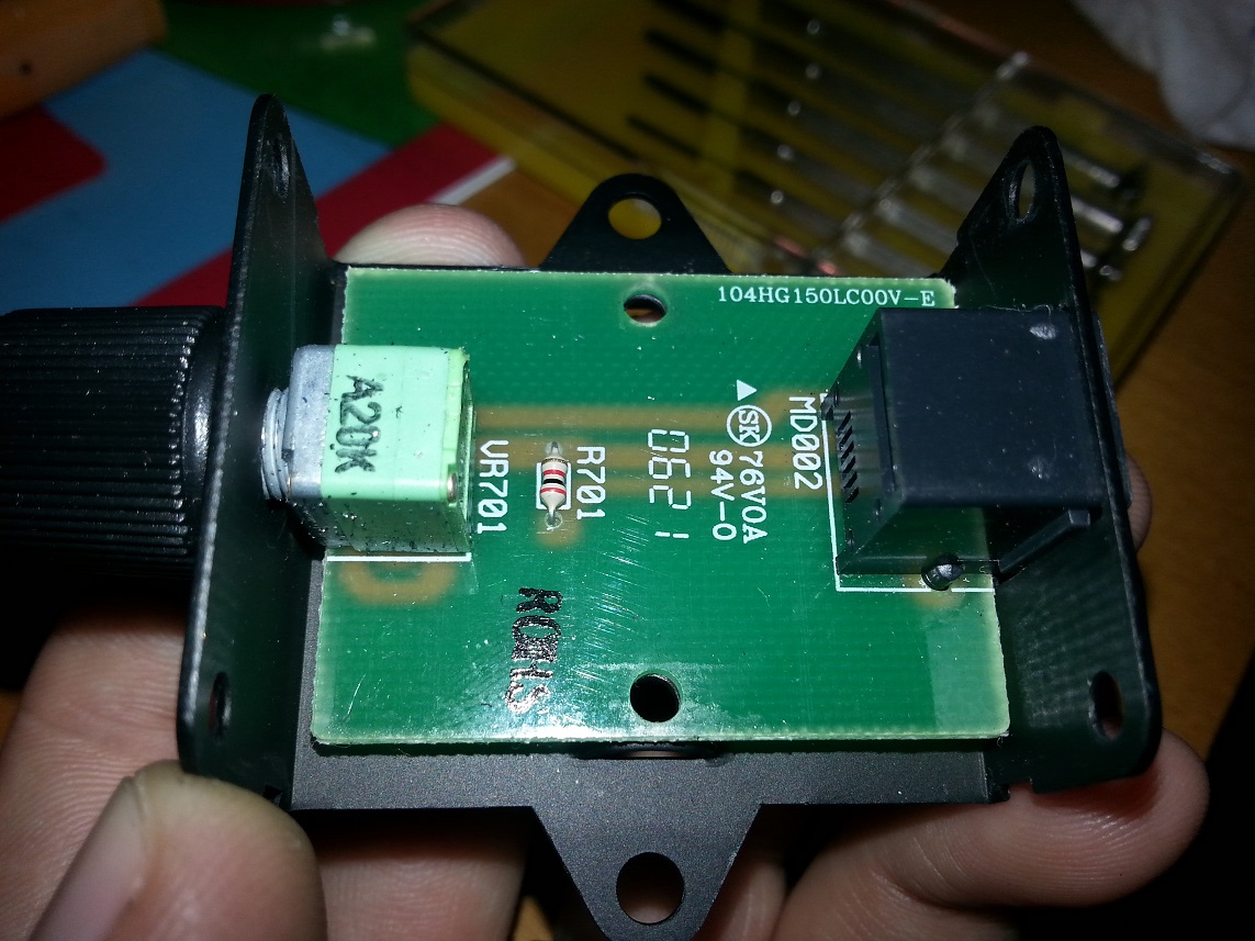

ok, fa o poza la telecomanda
ideal ar fi sa gasim un manual de service al amplifiatorului
ce model e amplificatorul , poate ai noroc sa am deja manualul de service si atunci o sa fie floare la ureche

Salut, amplificatorul este JBL GTO 1001EZ. Daca nu il ai, incerc sa il atasez eu, dar are 18mb. Smile
Am facut poze cu telecomnda la interior, sunt pe tel. Le descarc si le pun aici.
Multumesc!

MesajTrimis: Dum Mar 27, 2016 10:35 pm    Titlul subiectului: Răspunde cu citat (quote)
Salut. Iata si pozele cu telecomanda JBL
