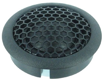

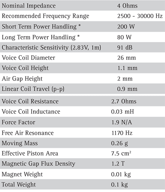

Ce ziceti de urmatoarele produse?
Tweeter: SEAS Prestige Textile Dome Tweeter

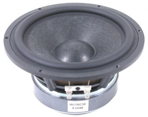

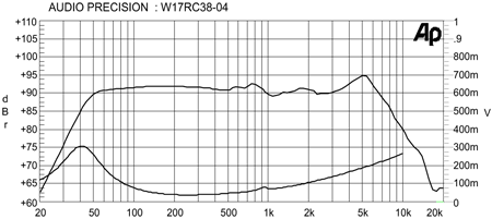

Woofers: Silver Flute Wool Cone
Silver Flute 6-1/2"
Wool Cone
Cast Frame
38mm VC Ø
Rubber Surround
Vented Pole Piece
F3 of 75Hz in 0.21 ft3 vented
Re 3.7 Ohms
Sensitivity 91.5 dB
Power 80 watts
Fs 37.5 Hz
Qms 1.52
Qes 0.28
Qts 0.24
Vas 25.6 Ltrs
Mms 17.4 g
Cms 1036.1 mM/N
Sd 0.0132 M2
BL 7.31 TM
X-max 5 mm
Le @ 1kHz 0.53 mH
Frame Ø 167 mm
Screw hole circle is 160 mm
Cutout Ø 147 mm
Depth 75 mm
Krm 1.370 mW
Kxm 17.805 mH
Erm 0.818
Exm 0.599
Box Rec.: 6 liters vented 1.5" Øx 5.5"L

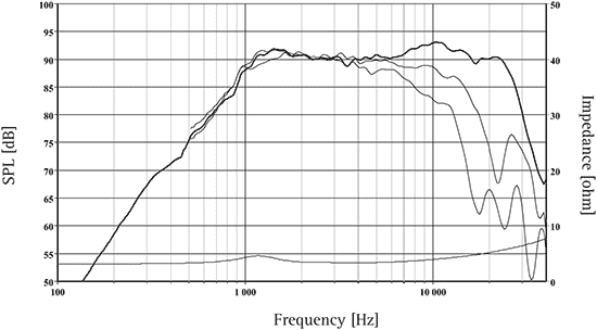

ca sa nu mai deschid alt topic..tot legat de aceste difuzoare..cam pe unde ar trebui sa se situeze punctul de taiere. uitandu-ma pe raspunsul in frecventa al difuzoarelor as fi tentat sa zic ca undeva in jurul valorii de 1.5khz. corect ce spun? si daca da...o panta de 24db/octava ar fi buna? atat pt mid cat si pt tw. astept raspunsuri. multumesc
Pigoo
Data înscrierii: 08/Oct/2008
Mesaje: 1625
Locație: Constanta
MesajTrimis: Dum Dec 04, 2011 10:03 pm    Titlul subiectului: Răspunde cu citat (quote)
2.5-3.2khz , 6db lpf pt midbass si 12db hpf pt tweeter
4khz, 12db lpf pt midbass si 6db hpf pt tweeter
depinde de gusturi, de cum se aude in masina si mai ales.. de cum dai in ele
yoiedi
Data înscrierii: 22/Apr/2010
Mesaje: 280
MesajTrimis: Dum Dec 04, 2011 10:06 pm    Titlul subiectului: Răspunde cu citat (quote)
eu am zis 1.5khz pt ca pana acolo e relativ liniar raspunsul mid-bas-ului si tot de acolo incepe tw sa raspunda tot atat de liniar. poate nu ma pricep prea bine..intreb. si de ce doar 12db/octava..cu ce influenteaza panta sunetul? am posibilitate sa le tai pe o panta de 24db...de ce nu este indicat sa o fac?
Pigoo
Mesaje: 1625
Locație: Constanta
MesajTrimis: Dum Dec 04, 2011 10:08 pm    Titlul subiectului: Răspunde cu citat (quote)
incearca si o sa vezi de ce, cel mai bine este sa asculti tu
MesajTrimis: Dum Dec 04, 2011 10:31 pm    Titlul subiectului: Răspunde cu citat (quote)
yoiedi a scris:
Tweeter-ul ala nu coboara pana la 1.5k. In cel mai fericit caz pana la 2.5k, si asta te lasa sa mergi cu midbass-ul pana la 1.6-1.8k. Si asta iti zic pentru ca m-am straduit mult cu el si cu midbass-ul ce-l aveam sa fac ceva decent...
Panta depinde de multe, dar e mult mai usor de imbinat daca panta e mica. Daca spre exemplu ai o rezonanta a conului undeva sus, vei vrea ori un notch filter (pasiv) ori o panta serioasa ca sa nu iti faca probleme rezonanta.
yoiedi
Mesaje: 280
MesajTrimis: Dum Dec 04, 2011 10:33 pm    Titlul subiectului: Răspunde cu citat (quote)
nu am posibilitate inca sa le ascult, difuzoarele sunt pe drum. si problema este ca nu am inca un player care sa stie 3-way, vor fi filtrate de un cross home-made, cei drept cu frecventa variabila. dar pana sa fac cross-ul cer niste sfaturi cu privire la punctul de taiere si panta, sa am niste repere. panta nu voi putea sa o fac variabila si de aceea am nevoie sa stiu care este panta cea mai corecta.mersi
MesajTrimis: Dum Dec 04, 2011 10:46 pm    Titlul subiectului: Răspunde cu citat (quote)
Mergi pe 12 db/octava, e safe.
LP la mid sa fie pe la 1.8-2k, HP la tweeter pe la 2.5-2.8k. E mai bine sa lasi gaura intre ele.
