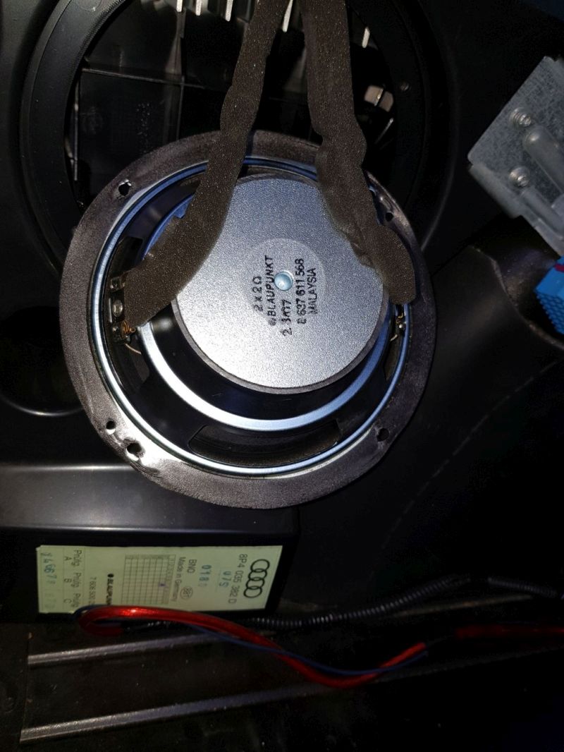

Va salut. se dau urmatoarele:
Audi A3 8P 2007, sistem audio Blaupunkt (boxe in cele 4 portiere + subwoofer aripa st spate), navigatie RNS-E.
as dori sa achizitionez aceasta incinta: http://www.be-loud.ro/produse/Subwoofere-auto/Incinte/Incinta-inchisa-Audi-A3/
in care vreau sa montez... pastrand partea de alimentare/amplificare cea originala, un subwoofer ceva mai bun. (din aceasta amplificare pleaca fire catre cele 2 boxe din portierele din spate)
imi puteti va rog recomanda un difuzor/subwoofer pentru aceasta incinta + amplificare originala?
initial am avut un subwoofer + statie in portbagaj, dar ocupa spatiul si asa mic al masinii.
atasez poze.
pt alte detalii va stau la dispozitie. nu am un buget alocat, dar nici nu vreau sa investesc aiurea.
va multumesc anticipat.

Stii vorba aia, nu poti sa faci din cacat bici.
Nu cunosc foarte bine sistemul de pe masina ta dar la majoritatea amplificarea e mediocra, doar prin simpla schimbare a ei, difuzoarele stock vor suna mai bine.
Pe magnet scrie 2x2 ohmi. Amp-ul sigur e in 4 si nu in 1 ohm.

| Din experienta iti confirm ceea ce spun colegii , amplificarea Oem e slaba. cea mai buna varianta ar fi sa pui un amplificator separat in 2 canale si sa legi doar subwooferul, pe care trebuie sa il schimbi btw.
