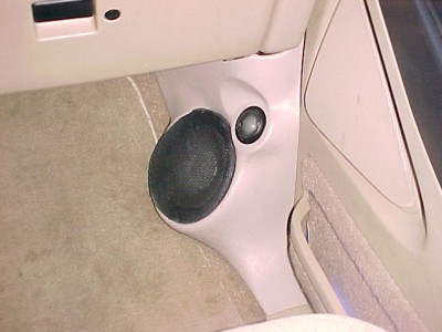

Tu ai zis k pozitia tweeterului pe fata de usa e inadecvata, pana aici de acord cu tine, dar tot tu zici k dak si-ar pune coaxiale nu ar fi diferenta, diferentele am incercat sa ti le explic da sustii k nu am dreptate, asta e doar pct tau de vedere.
Te rog sa-mi explici ,ink o data, k eu sunt prost conf afirmatiilor tale de mai sus, de ce la americani se pune tw langa midbas tocmai jos si de ce nu isi iau ei coaxiale caci tot aia ar fi si mai salvezi si ceva bani dupa cum sustii tu.
Poza e de la un ford explorer, nu cred k americanu si-a pus sistem k avea bani de aruncat...
"2. Nu isi iau coaxiale tocmai din motivul pe care l-am mai explicat.. Bord mic. "
"Americanii nu au masini cu bord mic"
Mi se pare k te cam contrazici...da in fine tu esti desteptul de pe forumul asta..restu prosti toti...

E diferenta EXTREM de mare intre ce ai postat tu (instalare in kick-uri) si o instalare pe usa.
O sa detaliez mai incolo, mi-e frig la degete acum. Laughing

De ce nu isi iau coaxiale, simplu, coaxiale care sa fie performante in conditii diverse de instalare nu o sa gasesti.
Diferenta principala intre montaj in kick-panel si montajul pe usa este orientarea. Nu prea vezi kick-paneluri orientate spre mijlocul masinii. Si mai ramane si diferenta de distanta stanga/dreapta, care e foarte mica la kick panel fata de orice alta locatie.
