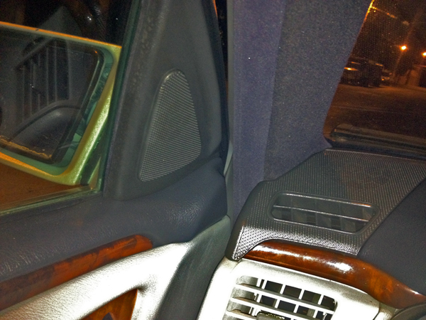

Masina e o batrana E220CDI din 2000
Atasez poza cu medii si tweet

Da, ai 3 cai din fabrica. Ar fi pacat sa nu pui medie in bord daca schimbi boxele. Daca pui ceva de calitate si le mai si amplifci nu-ti mai trebuie absolut nici un difuzor in masina.
