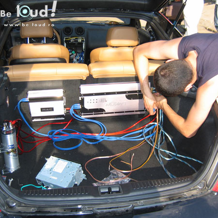

amplificatorul nu se poate monta sub scaun din mai multe motive:
1. ma indoiesc ca incape Smile
2. amplificatoarele se mai si incalzesc destul de tare si are nevoie de ceva spatiu sa respire
3. cred ca sub scaun sunt mai multe sanse sa-l loveasca pasagerii... sau sa intre mizerii in el, apa poate etc.
Prins de bancheta din spate si "aparat" de subwoofer care va sta chiar in fata lui e perfect.
Vezi http://www.be-loud.ro/img/hunday/2-big.jpg (o poza la garaj, in timpul unei instalari).
