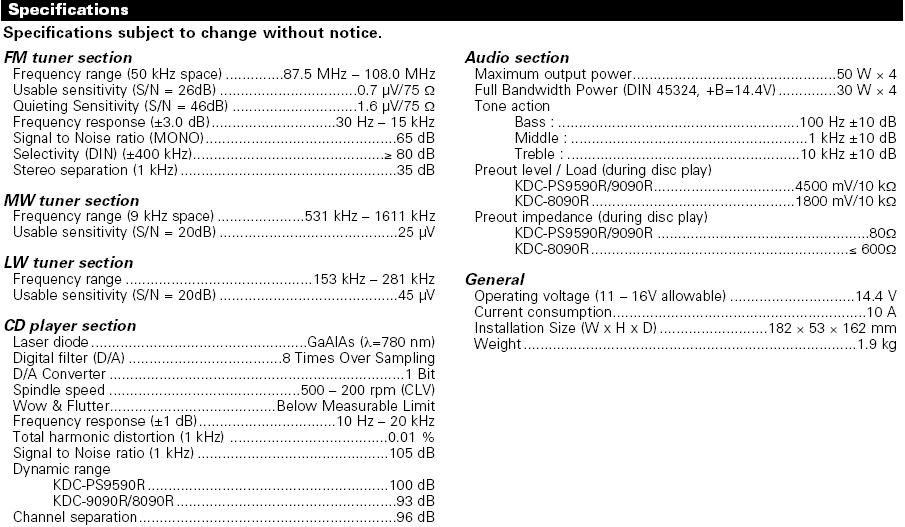

Stiu foarte bine cum sta treaba cu acei Watti scrisi pe fata ... La mine scrie 4x50 ...
Ideea e ca acei 30W nu i-am aruncat eu aici ca sa fiu ma "jmeker" ..
Daca te uiti in specificatiile atasate mai jos vei vedea ...
Mai mentionez ca player-ul este un cap de serie de la Kenwood din 2001, si anume un KDC-PS9590R care in momentul de fata nu l-as da pe un mp3 nici sa ma rogi frumos Smile ...
Nu cred ca poate fi comparat cu orice player de pe piata, el facandu-si treaba excelent in orice conditie.
Chiar sunt curios cum suna 16X-urile ...
