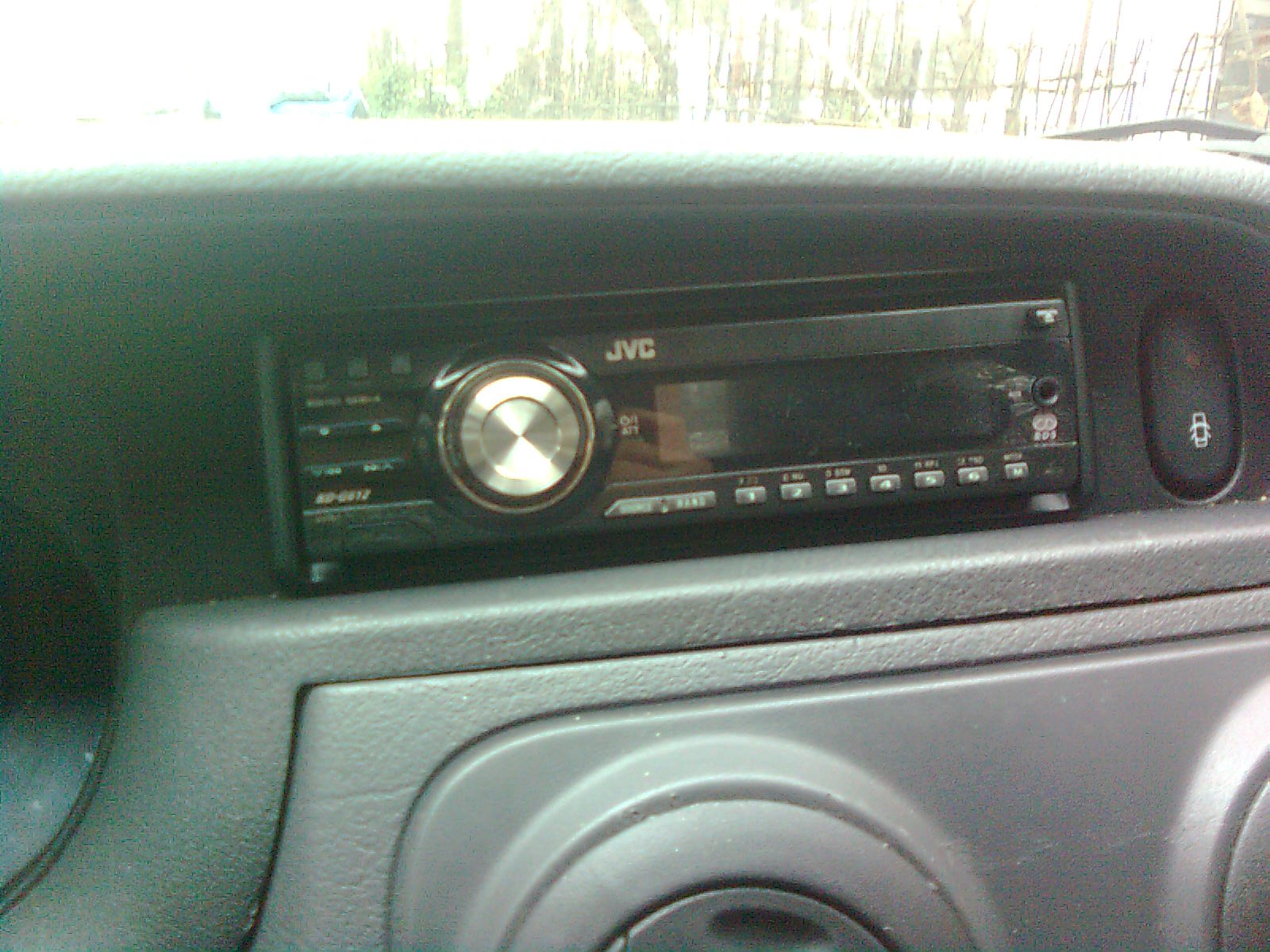

- HU: JVC KD-G612, (are control separat al subwooferul, plus ca nu am avut destui bani sa investesc si in player.. e in vizior o alta schimbare), am avut inainte un Panasonic(dar suna aiurea)

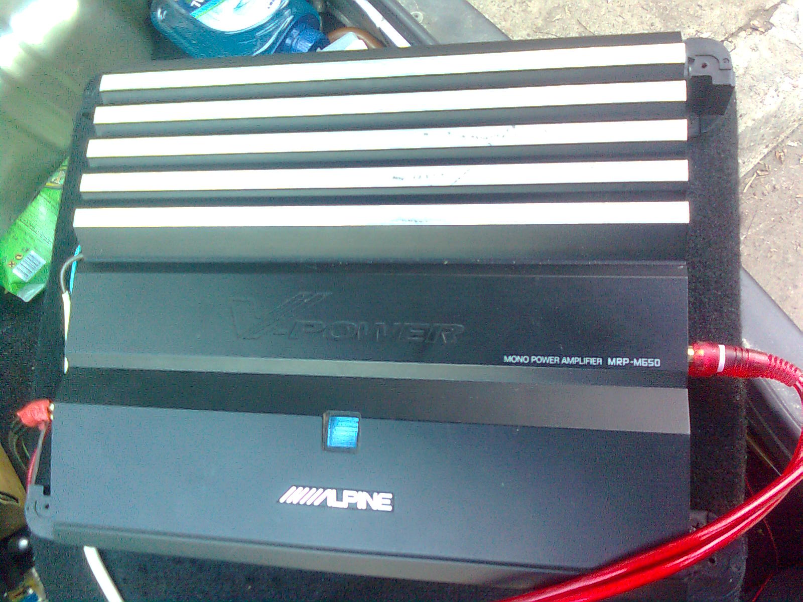

- amplificator subwoofer: ALPINE MRP-M650 (400W la 4 ohm, 600 W la 2 ohm)

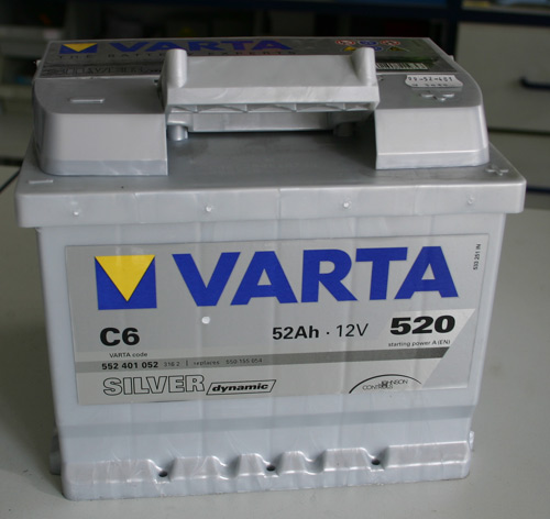

Ma uit dupa o baterie VARTA SILVER 52Ah cu 520A curent de descarcare. Va face fata la aceasta statie?
- precizez ca statia e setata la sfertul cursei totale (25%), dar cam la jumatatea distantei dintre 0 si puterea nominala(NOM). cu bass boost setat la 3 din 12, si LPF la 80 Hz.
Alternatorul de pe masina mea este de 80A.

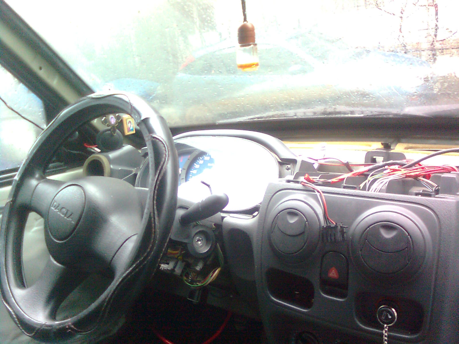

Insa in acest moment mai am niste probleme de nivel electric care trebuiesc rezolvate (2 senzori de la inchiderea centralizata, sunt defapt niste intreruptoare, de reparat sistemul de iluminare interioara, si o mica problema la faruri, toate acestea au aparut in momentul in care masina a ramas fara baterie din cauza frigului, la prima ninsoare)

Mi-am luat si bateria. Porneste fara nici o problema sau emotie masina. Very Happy

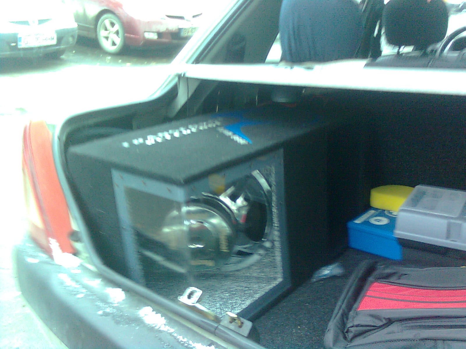

ALPINE MRP-M650 + Magnat Transforce Reference
ALPINE iDA-X200 +Blaupunkt vc 132 + ALPINE SPE-17C2

una mai mare nu mergea ?! Twisted Evil
so calaresti sanatos
Jay
Data înscrierii: 13/Noi/2009
Mesaje: 106
Locație: Galati
MesajTrimis: Joi Ian 28, 2010 7:49 pm    Titlul subiectului: Răspunde cu citat (quote)
oo, ba mergea. Dar nu imi placea ideea ca trebuia sa rup sau sa indoi o prindere a bateriei sa incapa... si apoi ar fi ramas sa se tina doar in 2 parti (din care una este fixa... ii permitea sa nu sara.... si a doua era un surub care stragea o parte a bateriei). Am preferat sa iau cea mai buna baterie care ar fi incaput in acel loc.

e o alegere buna..alpine-ul ala mrp650 sta excelent la capitolul consum..am avut asa ceva la un moment dat si chiar consuma putin..are eficienta destul de ridicata.

numai ca are o placere deosebita de a arde difuzoare Laughing
nu sunt singurul care a patit-o Razz

@Pigoo: in ce conditii arde difuzoare? ca nu imi doresc asa ceva... am un magnat in Bandpass si nu prea cred ca imi pot da seama cand nu mai rezista Sad
Am mai pus ochii pe un HU: ALPINE iDA-X200, stiu ca nu e cine stie ce... dar e chilipir si consider ca ar fi mai bun decat JVC-ul meu

pe langa jvc tau....o sa fie diferenta de la cer la pamant Laughing Laughing

nu e saracu de vina...faptu ca un amplif de 600 w rms arde un pioneer de 400w rms pe tonuri sinus de 30 hz daca imi aduc bine aminte nu e nimic anormal...anormal e cel care este la pupitru..care face pe dj-ul miscand intr-un mod barbar butonul de volum aparent stapan pe situatie dar in realitate total inconstient Laughing ....apropo alpine-ul ala are filtru subsonic FIX la 15 hz..asa ca mare grija la piesele cu frecvente foarte joase cantate la volum mare...se pot intampla intamplari nedorite Laughing
