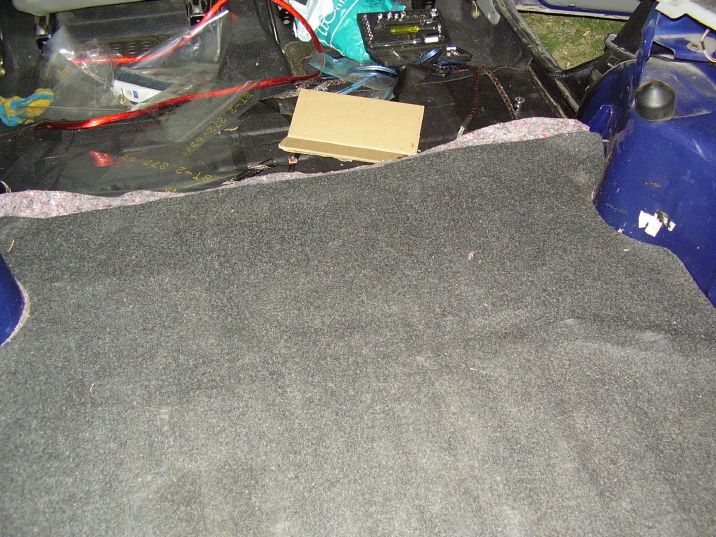

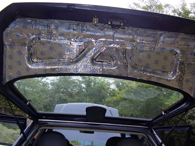

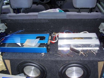

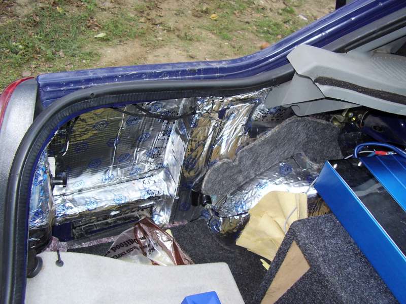

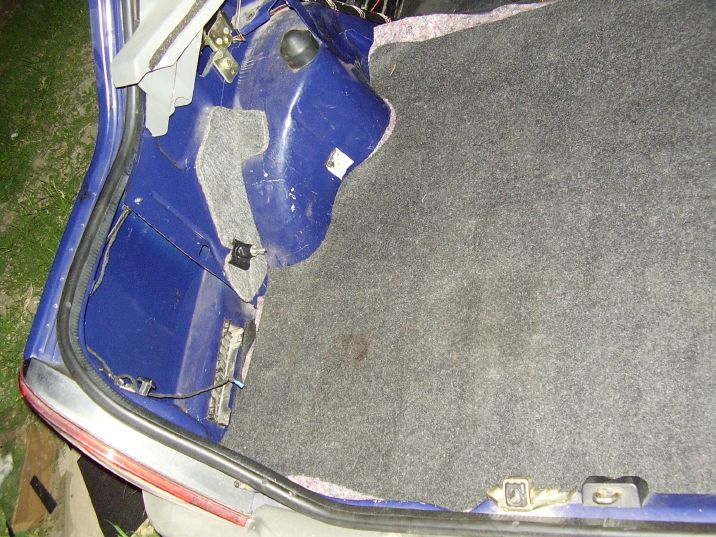

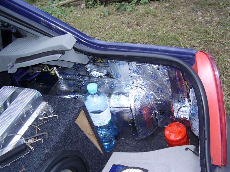

Dupa cum puteti vedea, la aceasta operatiune au fost folosite numai scule dedicate car audio.
Podeau este finalizata.
Diferenta se simte destul de bine.
Sub mocheta din portbagaj s-au mai pus ~1,5cm de pasla care o s-o mai retusez sa nu fie atat de "observabila" (era noapte cand am finalizat insonorizarea si am taiat conturului portbagajului).
Urmeaza sa pun si la picioarele pasagerilor din spate si sub bancheta, in partea din fata nemafiind necesar, acolo aflandu-se deja ~2cm de pasla din fabrica.
Zgomotul la rulaj s-a micsorat, frecventa de rezonanta a masinii a inceput sa scada simtitor.
Dupa insonorizarea podelei, presiunea acum s-a concentrat pe plafon si pe hayon. Acestea din urma vor fi si ele insonorizate, pentru a scapa de zgomotele neplacute.

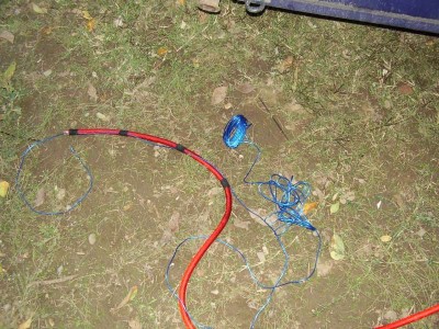

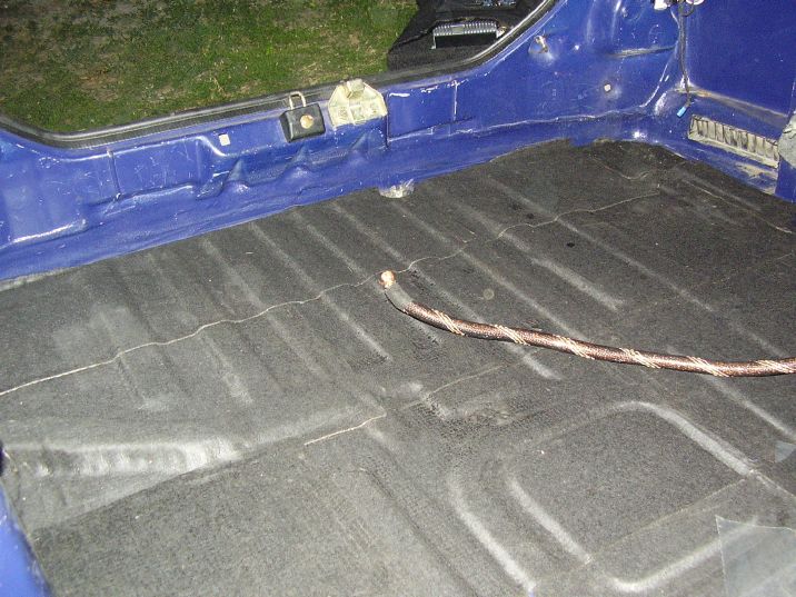

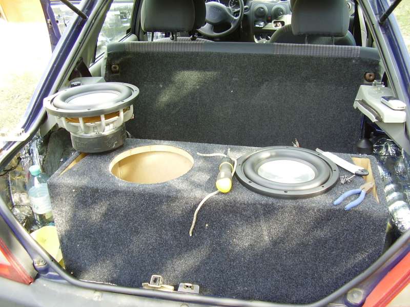

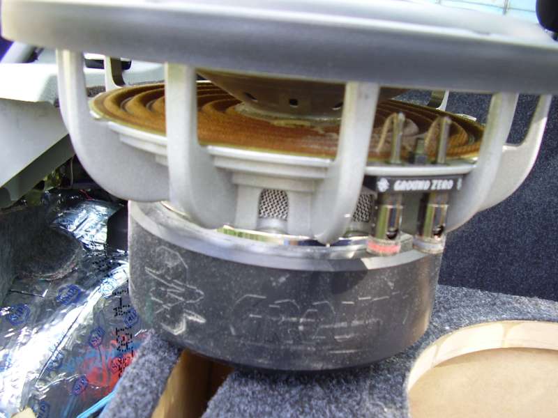

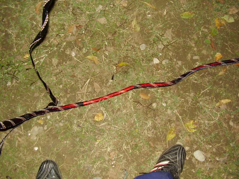

Mici update-uri ...
- insonorizare portbagaj ..
- reparat macara ...
O sa pun ceva poze pe sfarsitul weekend-ului ...
Se pare ca insonorizarea portbagajului reduce foarte mult zgomotul la rulaj, oalele din spate fiind complet acoperite.
Pe partea de frecvente joase, se pare ca afara nu mai scapa "decibelii" si se simt mult mai bine in habitaclu. Sper ca dupa finalizarea plafonului sa se simta si mai mult.
Caut o solutie sa capitonez portbagajul sa nu iasa asa mult in evidenta insonorizantul.
Cel mai probabil, vor urma noile RCA-uri ...

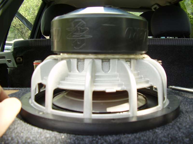

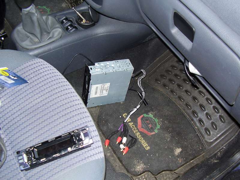

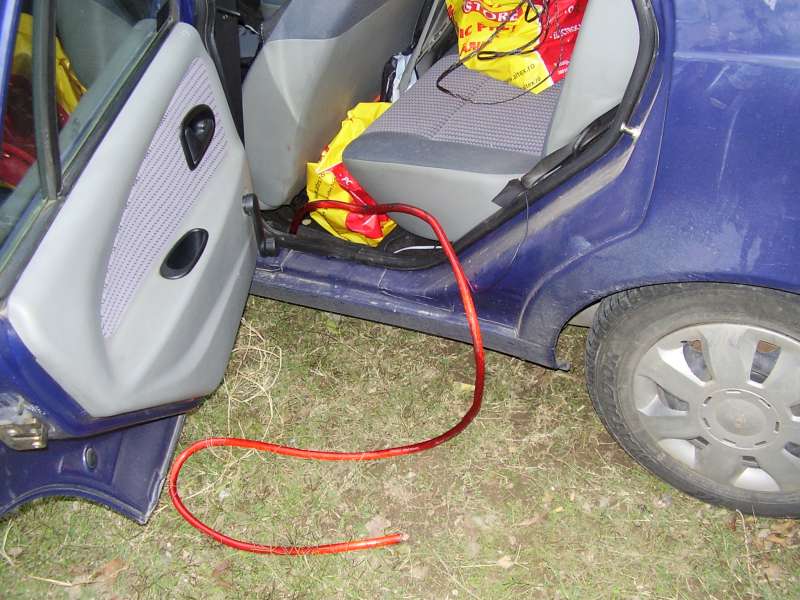

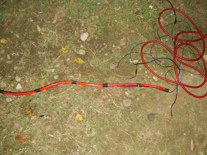

MesajTrimis: Mie Oct 08, 2008 12:39 pm    Titlul subiectului: Răspunde cu citat (quote)

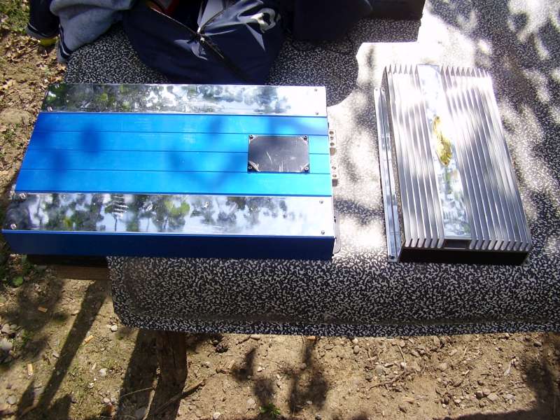

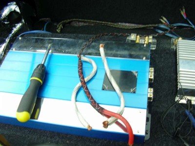

Mici update-uri ...
- repozitionat amplificatoare ...
- cablu de remote nou ...
- insonorizat portbagaj ...
- schimbat cablul dintre bobine ...
