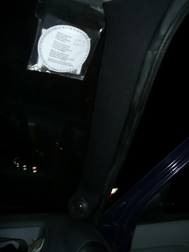

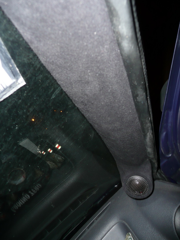

Inca un mic update ...
Ii multumesc lui Dorin pentru ajutor Smile

MesajTrimis: Mie Iun 17, 2009 4:19 pm    Titlul subiectului: Răspunde cu citat (quote)
nice work ... asteptam si spatele aranjat acolo Evil or Very Mad
MesajTrimis: Joi Iun 18, 2009 2:22 am    Titlul subiectului: Răspunde cu citat (quote)
Dupa cum ai putut observa, este si spatele aranjat ... Mai lipseste mocheta ...
Gata si cu noua incinta ... Imi era putin dor de reflex ...
Poze, in zilele ce vor urma ...
