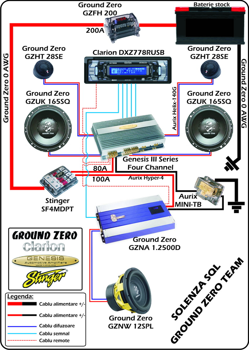

O diagrama de moment ...
Cam asa arata sistemul .. Oricum, pana la sfarsitul anului, sunt sanse sa fie ceva schimbari ... Am in plan dezmembrarea masinii ...

mergi cu semnal mono pentru 1.2500? Razz
MesajTrimis: Vin Oct 02, 2009 11:51 am    Titlul subiectului: Răspunde cu citat (quote)
Laughing
E cat se poate de stereo ... Iti dai seama ca deja te lua ameteala daca mai faceam in 2 culori si cablurile de semnal ...
O sa studiez problema unui distribuitor custom, de genul 3 intrari de 0, 3 iesiri de 2 ... Va fi facut din cupru masiv, sigurante mini-ANL / ANL ...

poi ai mai uitat sa traji o dunga(chiar daca e aceeasi culoare ) ..zic eu...asa sa fie completa schema...

Nu cred ca se impiedica lumea de asta ...
E destul de clara si explicativa schema ... Din lipsa timpului, nu am reusit decat sa o printez in format A3 ...
