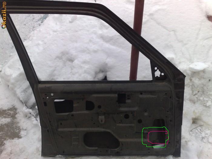

eu ma gandeam sa maresc gaura suportului de la 13 cat am eu acum pana la 16....dar ar trebui probabil sa gasesc niste boxe scurte in magnet ca probabil nu o sa mai coboare geamul dupa...tu ce zici?

in general difuzoarele care sunt pe piata de 16.5 nu sunt atat de adanci incat sa nu iti mai coboare geamul. Gandeste-te ca le montezi si pe un inel mdf care ti le scoate inca 2cm in afara.

Pana la urma m-am hotarat o sa maresc gaurile pt 16.5 si o sa pun un inel ceva pentru a scoate putin difuzorul ....acum ramane sa ma gandesc ce difuzoare sa pun.

O sa ai bataie de cap ...
Fata de usa, spre balama, este la 2-3 cm de tabla. pe cand in partea opusa distanta se mareste destul de mult.
Acolo ce o sa pui?

pai sa zicem ca partea cu roz e gaura actuala...eu vreau sa maresc gaura dupa modelul cu verde si sa nu ma duc spre balama:D

Distanta de la tabla la fata nu este egala in partea cu balamaua comparativ cu partea opusa.
La partea cu balamaua sa zicem ca o pacalesti cu un inel de 22-25mm, dar in partea opusa distanta se dubleaza pentru ca se umfla fata de usa...

ma gandeam la alta chestie.....daca as face buzunarul de pe fata de usa o incinta pentru doua difuzoare de 10cm?

10 cm? O sa iti fie tare greu sa scoti ceva kick din ele.
Personal nu cred ca e o idee buna.
MesajTrimis: Mar Iul 05, 2011 9:49 am    Titlul subiectului: Răspunde cu citat (quote)
Mergi pe difuzor de 13, parerea mea.
Ii faci inele de mdf suprapuse, iar la final, poti da cu fibra pentru a da o forma placuta.
Poti face inele suprapuse si pentru cele de 16.5, chestie care trebuie gandita bine ...

E chestia ca din ceva mai mare o sa scoti ceva mai bun:)). O sa ma gandesc bine inainte sa distrug ceva:D.

daca te referi ca nu iti intra magnetul difuzorului din cauza tablei, eu am rezolvat cu o panza de bomfaier si un patent, am decupat sa imi intre magnetul, am pus inel si nu am nici un fel de probleme cu difuzoare de 16.5, si e supernova
