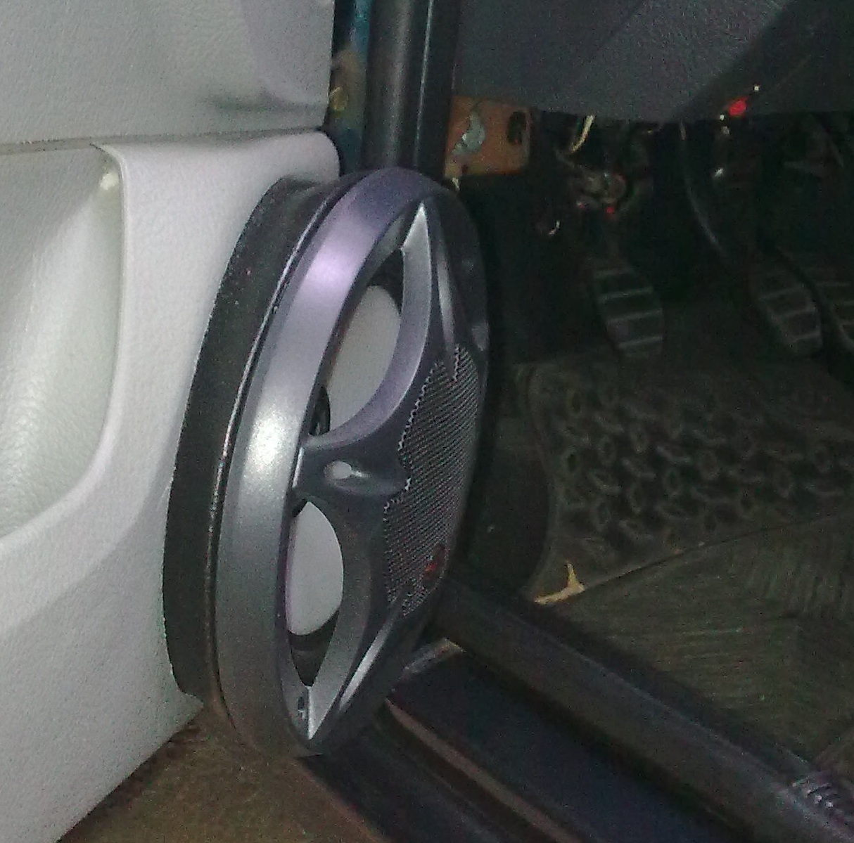

Uite o idee pentru fetele de usi daca vrei sa-ti pui de 16.5 Astea sunt facute de mine din 3 inele de mdf de 18. Decupatura in fata de usa e facuta exact dupa muchia exterioara, 2 inele sunt egale iar al 3-lea este in unghi, dupa cum se vede. Prinderea este facuta separat la inele prin 4 suruburi lungi, nu mai stiu dimensiunile, parca de 60mm lungime si de 4 grosime, prinse cu piulite in spate, apoi difuzorul se prinde pe autofiletante.

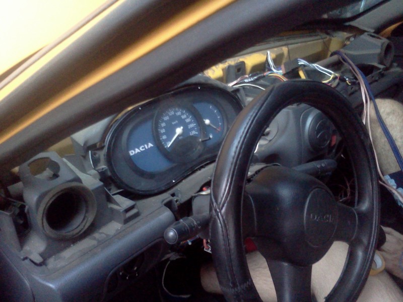

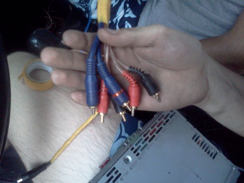

Si o reasezare a firelor. Vorba lui Sharkky decat sa te apuci de bord si reasezarea firelor ma bine scoti scaunele afara de 3 ori:(

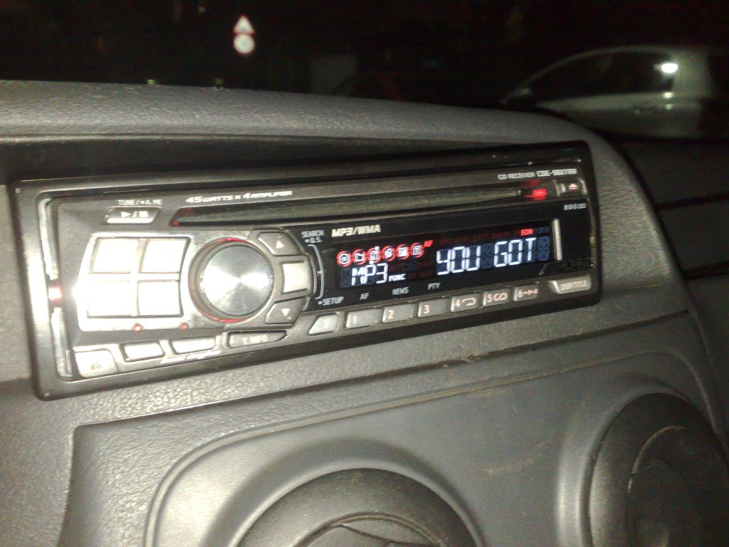

My new baby. Placut surprins de calitatea sunetului pe aceeasi configuratie.
