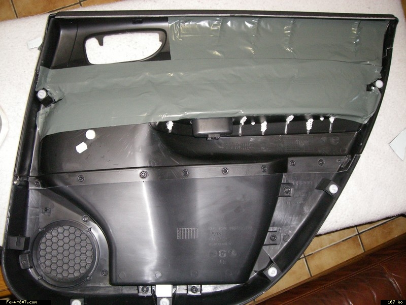

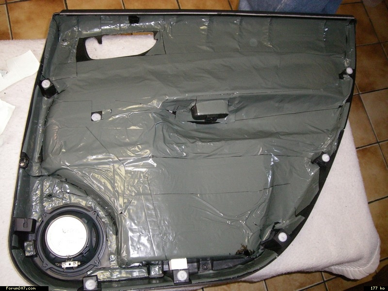

Cautand ore in sir ceva despre demontarea si insonorizarea usilor am gasit niste poze.
Aveti idee ce material poate fi ala?
BTW in poza se vede si sistemul de prindere al difuzorului care e cam de cacao, el nu intra in usa ci pe plasticul usii

Nu stiu sincer ce material este cel din imaginile de mai sus, insa iti recomand, in loc sa incerci tot felul de solutii mai mult sau mai putin "dedicate car audio" sa mergi pe una din variantele verificate si paraverificate, respectiv Dynamat, Stinger, Hushmat, Standartplast. In conditiile in care nu vrei neaparat sa arunci o caruta de bani pe insonorizant, poti obtine rezultate excelente rigidizand suprafetele in cauza cu Vibroplast M1 produs de Standartplast. Detalii la http://www.be-loud.ro/produse/Accesorii_instalare/Insonorizare/Standartplast/Vibroplast_M1/
