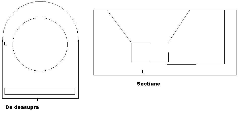

Salutare la toata lumea!
Este primul meu post aici, incerc sa fiu cat mai explicit, fiind un profan in domeniu.
Sunt posesor de golf 4, hatchbak si una bucata labrador ce vine la plimbare in portbagaj, cutia de bas iese din discutie.
Doresc sa imi construiesc o incinta in locul destinat rotii de rezerva.
Subwooferul va fi http://www.be-loud.ro/produse/Subwoofere-auto/Alpine/SWG/SWG-1244/ si sursa de "inspiratie" e oarecum http://www.be-loud.ro/produse/Subwoofere-auto/Alpine/SWG/SBG-1244BR/.
Roata de rezerva nu e inclusa in ecuatie, am la dispozitie tot spatiul destinat ei + 5-10 cm in plus ca adancime in functie de necesitati.
atasez o schema rudimentara a designului, facuta in 3 minute in paint
voi reveni in curand cu dimensinile "limitatoare" (l si L), in functie de ele, rugandu-va sa ma ajutati la calculul celorlalte dimensiuni necesare.
