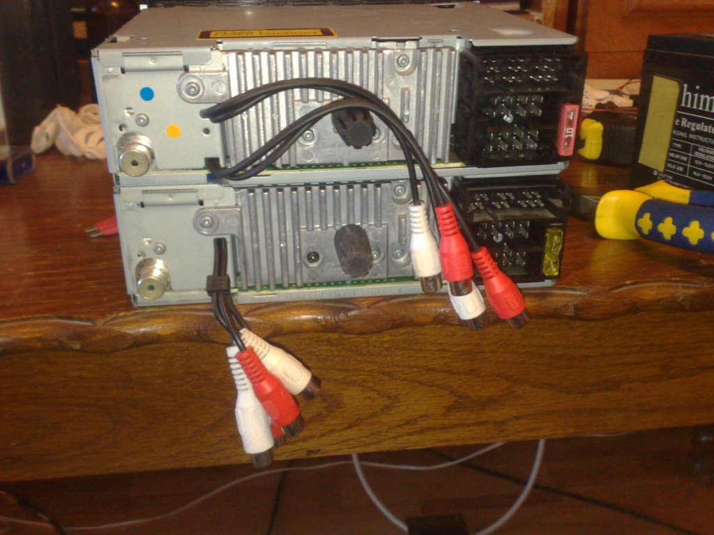

playerul blapunkt nu are iesiri rca dar se poate adapta ceva (eu i-am scos 4 iesiri rca la al meu -vezi poza de mai jos)

iesire speciala pt subwoofer nu ai cum sa ii faci, ii scoti o iesire stereo (adica 2 rca) si te folosesti de filtrele de subwoofer ale statiei
procesorul playerului (care e f desptept) are si iesire de subwoofer si multe alte functii care din pacate nu sunt activate Crying or Very sad
iti pot modifica eu playerul la pretul de 50 lei (asa ca intre loganisti Laughing )

legat de player : iti fac cu 2 perechi de rca (cum e in poza) dar fara filtru hi-low (filtrele care le pun eu pe aceste iesiri sunt retele RC care limiteaza banda audio sub 15 hz si peste 20khz - care dauneaza difuzoarelor)
filtrele din amplificator sunt mai eficiente decat ce pot face eu (fiind f mult limitatt de spatiul din player)
bafta la construit incinta!!!!

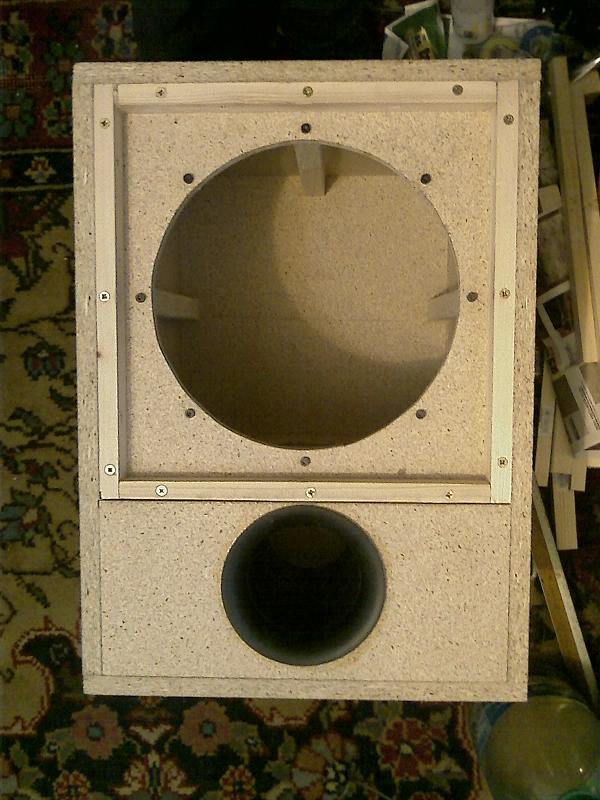

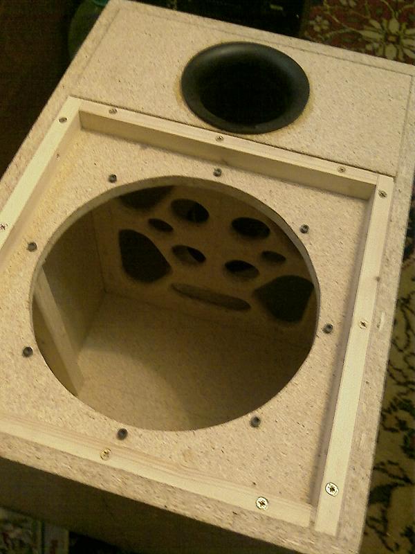

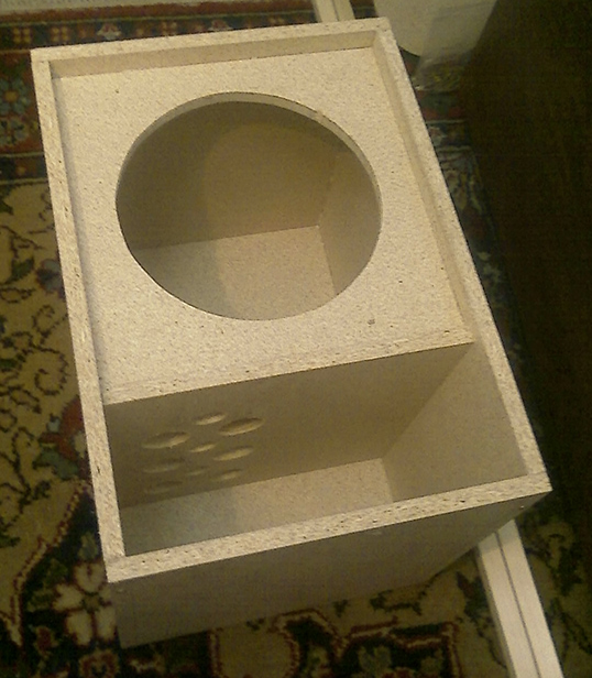

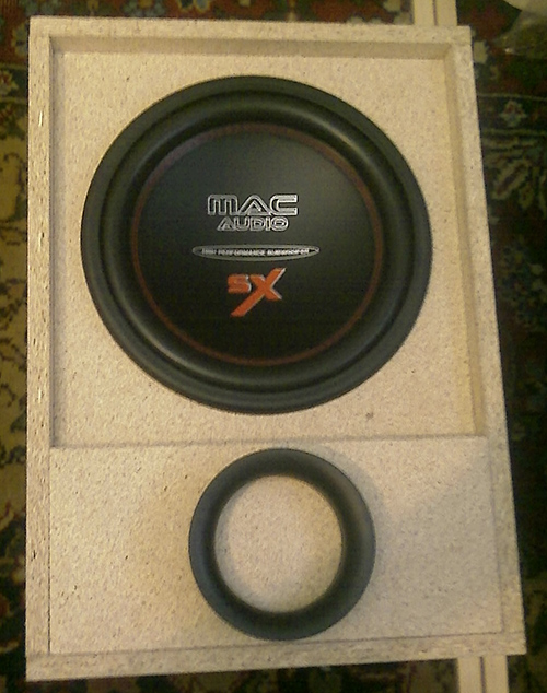

Spuneam ca voi reveni cu detalii legate de constructia incintei.. asa ca iata:
Am inceput constructia folosind PAL nemelaminat, de 18mm grosime, cumparat si debitat la un magazin de bricolaj... cam 50 de Ron cu totul.
Accesoriile cumparate momentan sunt: tub de bas reflex (ca acesta dar de 100mm diametru), coltare, picioruse de cauciuc, si conector boxa.

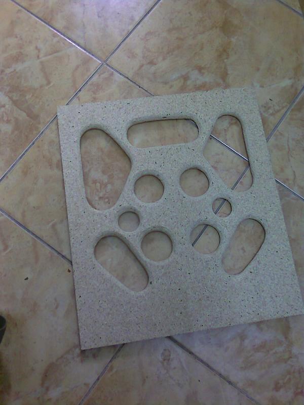

Am lipit placile de PAL cu aracet si am bagat holtzsuruburi cam din 10 in 10 cm. Pentru rigidizare voi monta o placa de pal cu gauri, ce se va situa intre zona difuzorului si zona tubului de bas. Nu prea am inteles inca daca acele gauri vor avea un rol si in redarea sunetului sau doar vor permite aerului sa circule in incinta. Am vazut aceasta metoda la cateva proiecte si am preluat-o ca atare.
Dimensiunile exterioare ale incintei sunt: H:560mm, L:400mm, A:450mm.
Volumul interior util este de cca. 50 litri pentru zona difuzorului + cca. 18 litri pentru zona in care sta tubul de bas (am scazut volumul tubului).
Momentan am testat difuzorul la volum mic pe o combina Sony de 80W RMS pe canal la 6 ohmi si pare sa se auda ok chiar si fara componentele majore montate si fara adaugrea materialului fonoabsorbant. La volum mai mare distorisiona probabil datorita impedantei mai mici a difuzorului fata de amplificator si oricum difuzorul nu a fost prins in suruburi. Cert este ca vibra toata mobila in casa fara a auzi neaparat "bubuiala", ceea e ma face sa cred ca reda frecvente foarte joase.
Iata cateva imagini facute cu telefonul:

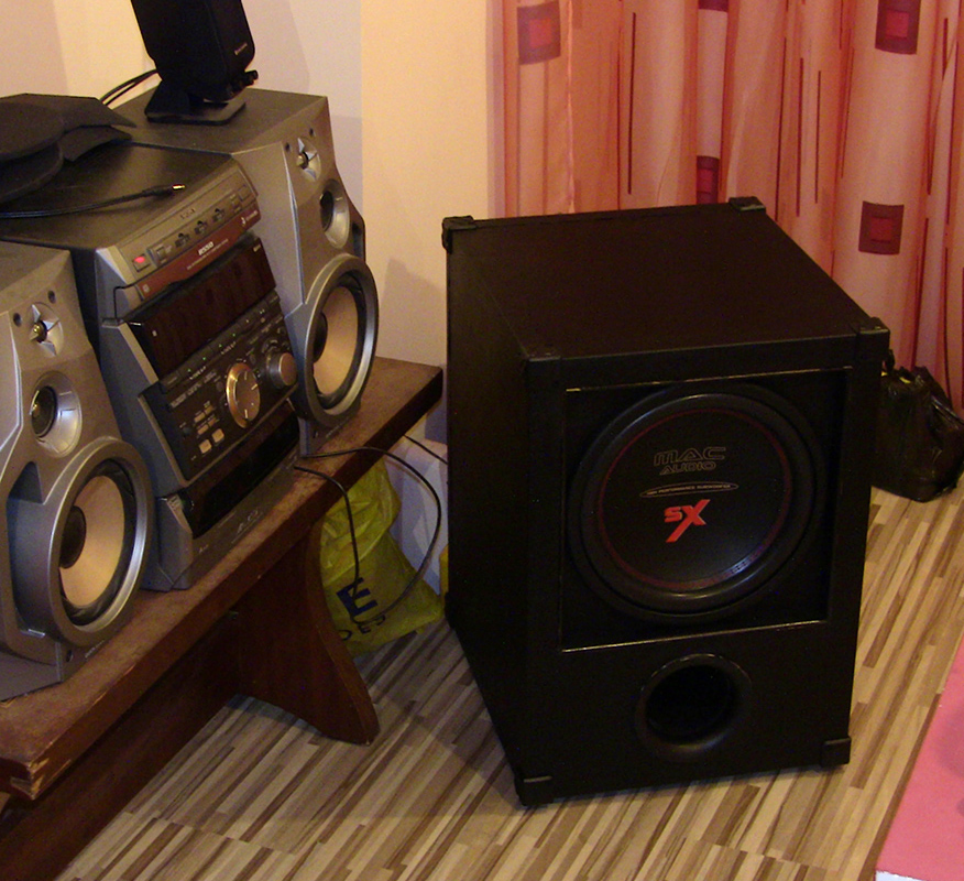

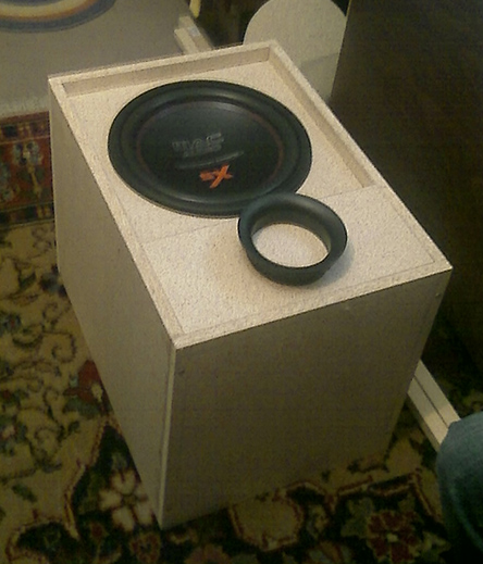

MesajTrimis: Sâm Noi 13, 2010 9:41 pm    Titlul subiectului: Răspunde cu citat (quote)
Update:
 Filesize:  64.34 KB
 Viewed:  421 Time(s)
 Filesize:  77.3 KB
 Viewed:  415 Time(s)
 Filesize:  55.35 KB
 Viewed:  387 Time(s)

MesajTrimis: Sâm Dec 04, 2010 8:05 pm    Titlul subiectului: Răspunde cu citat (quote)
Update (aproape gata... mai am cateva retusuri):

MesajTrimis: Sâm Dec 04, 2010 10:13 pm    Titlul subiectului: Răspunde cu citat (quote)
Multumesc. A iesit mai urat decat voiam... dar fiind primul cred ca se accepta Very Happy
Important este cum suna... si suna! L-am testat in casa la 1/3 din putere si zguduie ntel peretii. In interior am "turnat" o cutie de vopsea insonorizanta cauciucata (~3kg) + capitonare cu burete gros si destul de dens. Basul a devenit mult mai cald dupa aceasta operatiune. Nu l-am cantarit inca, dar e cam greu sa il ridic de jos (estimez cca. 30Kg). Volumul interior util: cca 61 litri. Cutia este rigidizata cu o placa gaurita + mai multe brate de lemn.
Urmeaza sa corectez diverse probleme estetice, sa ii pun un amplificator pe masura si sa-l arunc in masina. De retinut este ca il voi folosi si in casa, cu o sursa de pc si eventual un condensator.
