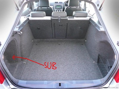

Sorin83
Data înscrierii: 06/Dec/2009 Mesaje: 7
Trimis: Lun Iul 05, 2010 5:52 pm Titlul subiectului: |
Pana voi avea bani de ceva mai serios mi-am luat SH un difuzor West cw-10 si o statie Alpine mrp t220 cu 2 canale. Am dat 300 lei pe ambele.
Difuzorul are 2 bobine de 4 omni si statia este stabila in punte la 4 omni (140w rms).
Cum trebuie sa fac legaturile intre ele? Am citit o gramada pe net dar imi da cu virgula. Singura modalitate pentru a le lega la 4 omni din cate imi dau seama e sa leg ficare bobina la cate un canal. Exista posibilitatea sa le leg si in punte la 4 omni?

o&g Audiofil
Data înscrierii: 12/Aug/2006 Mesaje: 2761 Locație: alba-iulia
Trimis: Lun Iul 05, 2010 6:07 pm Titlul subiectului: |
nu ai cum sa ajungi la o impedanta de 4 ohmi...
poti sa pui bobinele in serie si o sa ai 8 ohmi...
daca le pui in paralel o sa ai impedanta de 2 ohmi, ceea ce nu e recomandat pentru amplif...

Sorin83
Trimis: Vin Aug 06, 2010 2:37 pm Titlul subiectului: |
Proiectul e gata de ceva svreme. Deocamdata am o mizerie de difuzor si o statie alpine. Difuzorul are 2 bobine de 4 ohmi legate fiecare la un canal al amplificatorului. Pana imi iau alt difuzor o sa mearga si asta. Din habitaclu se aude binisor pentru urechile mele afoane.
pozitionarea amplificatorului
incinta custom
butonul on/off
