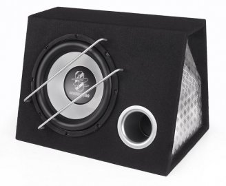

Salut. Am cumparat de la un prieten un subwoofer la un pret bun(90 de lei) mai exact modelul gziw 300x(asa cred ca e) si am 2 nemaluriri...
1. Cam cu cati Wrms sa dau in el ? Pe foaie difuzorul are 350w rms
2. Am testat acum cateva zile subwooferu cu difuzorul pus invers si mi se pare ca se aude mult mai bine. Coboara mult mai bine si se aude mai puternic pot spune Confused . Se strica ceva daca l-asi lasa asa ??

Iti trebuie un amplificator capabil de o putere in jurul valorii de 400w. Din ce am observat se pare ca difuzorul e optimizat pt. free air, poate de asta si suna mai bine montat invers. Incearca sa-l asculti asa de aproape sa vezi daca auzi si alte zgomote in afara de muzica reprodusa, in mod normal ar trebui sa fie cat mai silentios din acest punct de vedere. Folosirea indelungata in acest fel poate afecta bobina, desi am utilizat si eu un difuzor in acest fel si nu au aparut probleme.

deci sa il probez free air sa vad daca se aud sunete ciudat in spatele lui? Cutia ce o are acum are doar 37 de litri, putin zic eu mai ales ca difuzorul a fost facut pentru free air...

Nu se strica absolut nimic daca o sa-l tii montat invers, trebuie sa fii foarte atent la reglaje, pentru ca nu o sa-ti prea dai seama daca difuzorul are cursa ok...
Legat de prima parte a intrebarii tale, este si normal sa se auda mai bine si sa coboare mai mult, gandeste-te ca tu in momentul in care il scoti si il montezi cu magnetul la exterior ii maresti volumul cutiei!

intre timp am facut la "plesneala" o cutie de aproximativ 80de litri cu tunel si totul s-a schimbat extrem de mult Very Happy
Acum amaratu ala de difuzor a inceput sa miste destul de bine cam tot de pe masina, am pus un video mai jos sa vedeti Smile subwooferul il amplific cu o statie Spectron sp-a1500d monobloc de 400w rms la 4ohm...

pai tocmai, faptul ca iti construiesti tu o incinta la plesneala nu iti garanteaza un sunet mai bun. E normal sa coboare mai mult daca cresti litrajul...dar asta nu inseamna ca suna mai bine.

Daca ii cresti litrajul la incinte vei incepe sa ai un delay mare si s-ar putea ca difuzorul sa nu fie la fel de rapid.La difuzorul respectiv,el avand un BL considerabil mai mic decat niste difuzoare rapide ,s-ar putea sa obti un raspuns mai lent,sunet sloppy.
