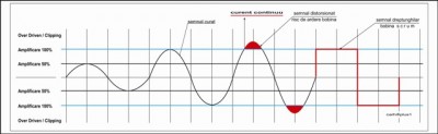

Daca vorbim de subwoofer-erele de putere mare, cu 2-4 spidere, x max foarte mare, inclusiv de subwoofer-ele de competitii... in acest caz se impune un rodaj adecvat, recomandat fiind a se folosi un generator de ton, semnal sinusoidal. Se injecteaza semnal sinusoidal in jurul valorii frecventei de rezonanta a subwoofer-ului (Fs) si se amplifica urmarindu-se cu foarte mare atentia excursia bobinei/conului**... pana aceasta se apropie de valoarea maxima declarata de producator (Xmax). Pentru aceasta operatiune nu este nevoie de putere foarte mare, in multe cazuri fiind suficienti si 100W. Foarte important este insa ca semnalul sa fie curat, fara distorsiuni***! Subwoofer-ul este in free air, in aer, adica nu este in nici o incinta. Se aseaza in asa fel incat sa nu se miste si in acelasi timp sa nu se obtureze orificiul de racire din piesa polara (gaura din magnet).

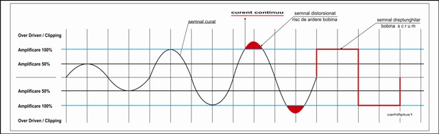

Distorsiuni*** - sau clipping.
Semnalul injectat in amplificator va iesi din acesta sub forma de dreptunghi, nu mai este sinusoidal, astfel, in portiunile unde el este "retezat" bobina primeste curent continuu, supraincalzindu-se, iar miscarea ei devine sacadata... nu vreti sa stiti ce gandeste sunetul in acele momente! Laughing
