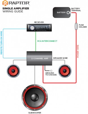

Imaginea iti face o idee...
Asta pentru varianta cu 2 amplificatoare
-unul cu 4 canale pentru dif-uri fata
-unul monobloc sau bridged pt subwoofer

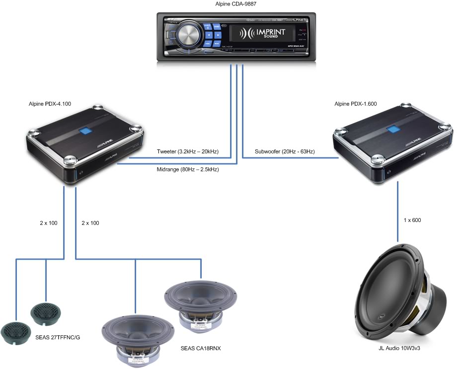

Si aici un singur amplificator potent
gen 4X100wRMS 4ohm din care 2canale vor fi pentru sistem si 2 in punte(~300w) pentru un subwoofer decent
