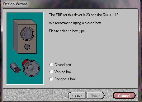

In manual vad ca recomanda port rotund (d=76.2mm, L=228.6).
Deci ar fi indicat sa mai lungesti portul pana la @ 22cm, si poate iti rezolva problema.
Din alt punct de vedere, verificand cu BassPro parametrii difuzorului, se recomanda incinta inchisa.

@dragosdls - am incercat din prima dimensiunile recomandate, foarte prost recomandate de altfel, subwooferul se forta in cutia aia si nu avea nici un dumnezeu, avand rezultate mai slabe decat un subwoofer de 100W. In cutia de acum subwooferul suna blana, am sa incerc un port mai mare in diametru, iar in caz ca problema persita am sa incerc si o incinta sealed.
