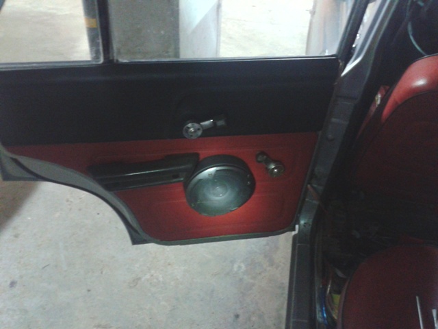

Nu ai fi singurul criminal care nu mai poate da la manivela Very Happy . asa am patit eu... la usa din spate ce-i drept; si pentru a remedia problema mi-am luat un mecanism electric de opel corsa, pe care va trebui sa-l adaptez, dar fiindu-mi lene am abandonat temporar proiectul.
