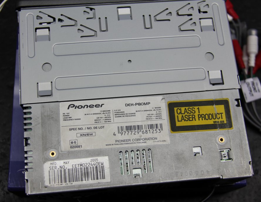

yoiedi a scris:
rockford a scris:
yoiedi a scris:
player-ul nu o sa aiba niciodata 4x60. daca atinge 4x20 sa zici sar'mana.
Esti sigur? din cate stiu p80mp avea cel mai puternic etaj final (la vremea lui) ce dezvolta 4x36 w rms.
interesant ce zici tu...sa facem acum 2 inmultiri simple:
4x36=144 asta ar fi numarul total de w pe care acel super integrat ar trebui sa ii dea in difuzoare
acum fii atent...ia manualul, citeste ce scrie pe la instalarea acelui player, constati ca iti trebuie siguranta de 10A pe alimentare si rezulta urmatoarea inmultire
10(amperi) x 14.4(volti cu motor pornit) = uimitoarea valoare de 144
e posibil ce zici tu daca restul componentelor au cumva un generator pe benzina.
sper sa nu te superi ca am fost oleaca sarcastic si sa iti dai seama ca al de 4x60 sunt chestii de marketing...e un player destul de vechi si probabil cand a aparut a fost primul pe care scria 4x60...de aici si reclama "cel mai puternic etaj final"
te documentezi inainte sa postezi? sau generalizezi totul? ai vazut etajul final al unui p80mp? ai idee ce integrat are acest player? ai idee ce siguranta are pe alimentare? stiai ca producatorul recomanda legarea playerului direct la bornele bateriei?
hai sa venim mai bine pregatiti data viitoare!
din cate stiu s-au montat doua etaje finale diferite pe acelasi model (posibil sa ma insel)
sunt modele cu 4x20w selectabil la 4x27w rms si cu 4x27w selectabil la 4x36 w rms (cel din poza)
