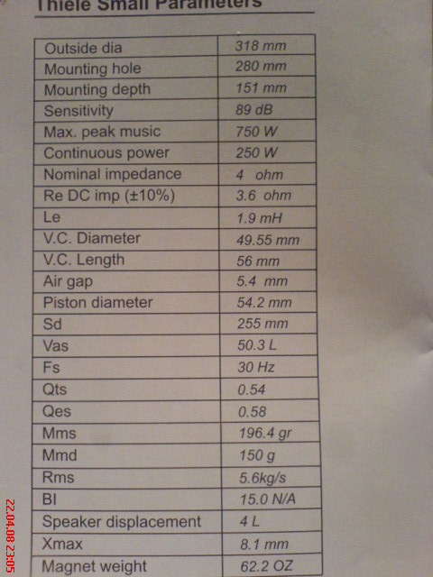

Am un seat cordoba 2007 si nu stiu cam ce fel de incinta s-ar potrivi bine pentru el.Subul este (adica doua dar mergem pe unu pt.inceput) CLARION SW3011.Casul este un JVC KD-G431 amplificatorul in JBL GTO75.4 ...http://www.trilulilu.ro/MASCULU/30335085c4e0ff.
VA MULTUMESC DE AJUTOR daca ar fi.

scuzee eu am atasat o poza cu datele dif mai incerc acum.

compresie ,45-50L cu f3 la ~40hz,asta sugereaza qts si ebp
Clasificarile de mai sus sunt f relative,atat timp cat f putine difuzoare sunt pretabile la un bas de calitate,cu atat mai mult si construite special pt compresie.De obicei cele ieftine,no-nameurile sau vaporeanu nu sunt utilizabile pt muzica(cu atat mai putin pt incinte acustice),iar celelate sunt la granitza,cum ca ar fi potrivite si in,si in

| Deci o incinta inchisa de 45 50 de litri , asta an cazul unui difuzor pentru doaua trebui sa ajung pe undeva la 100 de litri oare mai intra an portbagaj?
