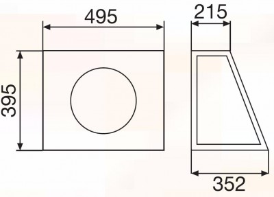

ce parere aveti de varianta asta ? de 39 litrii

Vitrina a scris:
adi : o intrebare pentru mine .. ai spus "cat mai mult aracet" .. dar daca pun prea mult aracet pe PAL sau chiar si MDF ... nu exista riscu ca acesta sa absoarba apa din aracet pana acesta se intareste... si sa existe riscul (ma repet) - de a se umfla PAL/MDF`ul ? asta e o intrebare pentru mine...
stai linistit - ca aracetul nu are atata apa in el incat sa se umfle lemnul
iar daca e mult si intra in cantul palului - cu atat mai bine, face priza mai buna
eu am folosit o vreme aracet de la moment ... era prin targuri ... ca aracet pt parchet
se intarea in 15 minute iar dupa 5 ore se face ca sticla - dur si incolor
acum mai nou am folosit aracet de la Sticky - care se intareste ceva mai greu dar tot asa dur se face
eu cand montez incintele pun aracet cu seringa pe cantul palului, apoi suprapun placile si le bag suruburi cam la 15 cm si le strang cu surubelnita electrica pana excesul de aracet se scurge afara
asta denota ca tot spatiul liber dintre placi este plin
am facut asa la incinte de peste 200 L cu difuri de 18" si nu a facut nici una probleme
zicea cineva pe un forum ca a facut experimentul sa scoata suruburile din pal dupa ce s-a uscat aracetul, iar incinta a ramas la fel de dura
nu bagati suruburi dese pt ca se dezbina placa in cantul careia intra, si faceti mai mult rau decat bine
