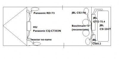

Trimis: Mar Oct 24, 2006 3:16 pm Titlul subiectului: |
Asa arata configuratia sistemului meu

din ce vad eu pe fata ai niste difuzoare panasonic dual cone (cam prastii) si niste tweetere no name. cea mai buna solutie ar fi sa renunti la ambele si sa pui un sistem de difuzoare de 16,5 cm
Ori pe player (Infinity Reference, DLS B6, C6) ori amplificate ca ai cu ce... In cazul asta JBL GTO sau Infinity.
Acum ai 2 canale de statie libere si vrei sa mai pui un woofer... de ce nu incerci sa scapi de 1204T si sa iei in schimb un 1204BR care va suna mai corect decat 2 woofere total diferinte impreuna (1204T si 1200B). In felul asta ramai si cu 2 canale de amp pentru fata... ai obtine un rezultat mult mai bun dpdv al calitatii sunetului.
