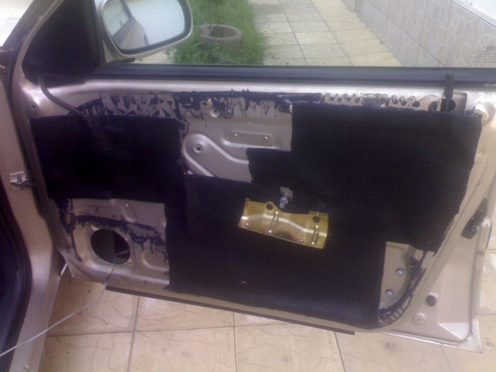

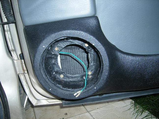

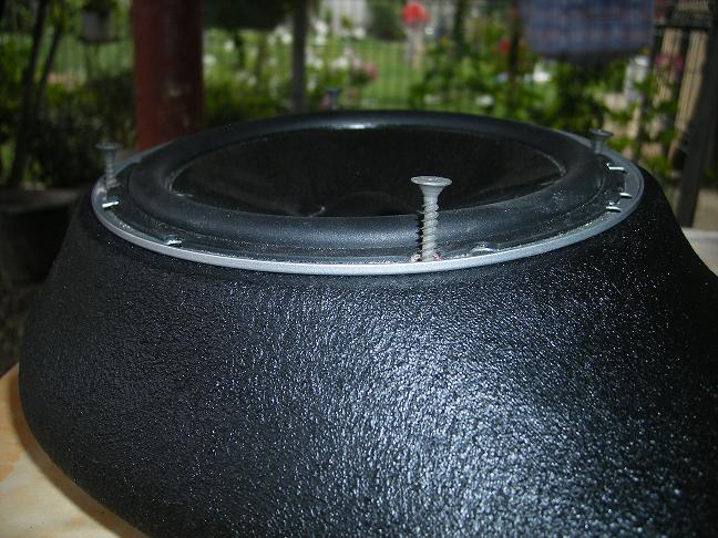

niste poze si o tentativa de filmulet cu telul Sad , bine nici cu o camera foto nu se auzea mai bine doar mai clar la partea video da si mult mult mai mare ca dimensiune
 Filesize:  180.45 KB
 Viewed:  493 Time(s)
aici am incercat si niste standard peste standard sa vad daca prinde si a prins foarte bine .. daca mai dau si cu pistolul de aer cald peste mai mult ca sigur se fa face un intreg din cele 2 deci bezz eu zic ca se va lipii foarte bine ce vrei u sa lipesti
 Filesize:  165.54 KB
 Viewed:  454 Time(s)

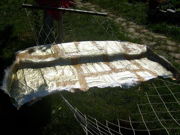

ma apuc de facut o treaba din fibra ptr difurile fata imediat dupa sesiune .. o sa va tin la curent

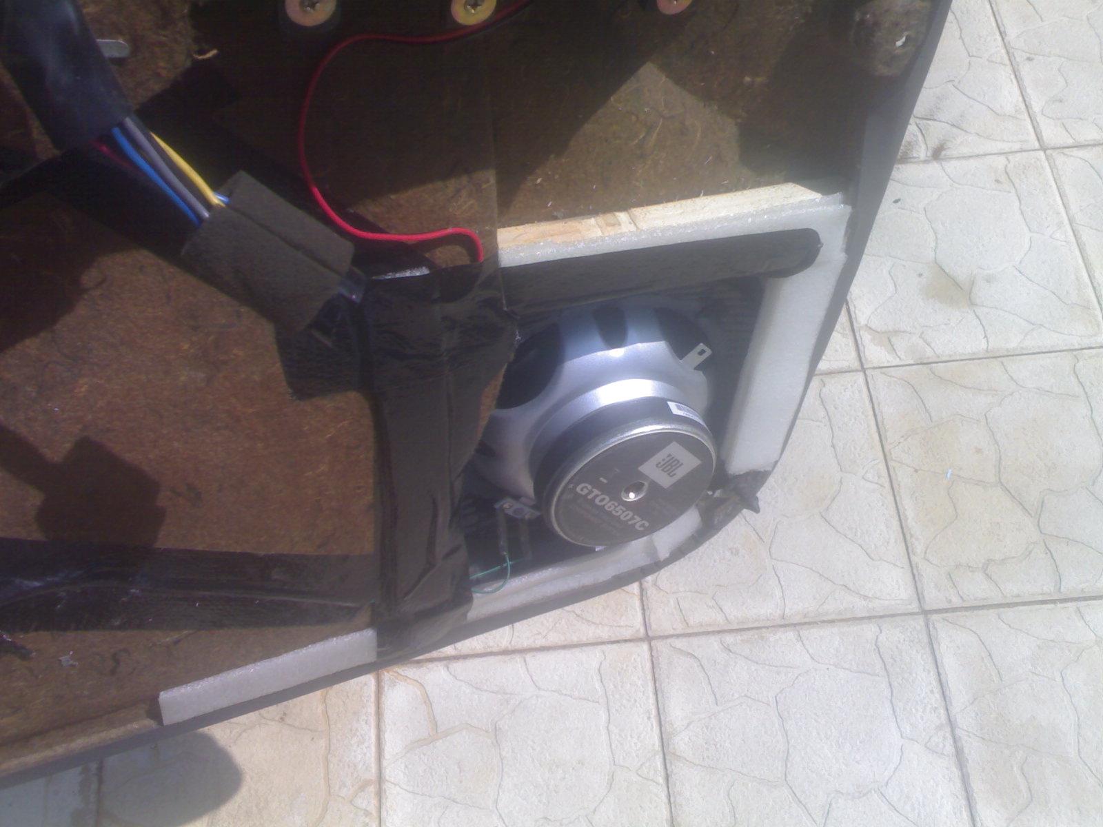

Masina suna bine nu are probleme cu panoul de la usa singura problema este ca diful nu are legatura cu incinta usii deci nu are cum sa sune bine
Se va rezolva in momentul in care o sa puna inele de mdf
Pt locasurile goale din usi am sugerat tabla cu popnit si smoala nu conteaza firma peste care sa puna insonorizant de care crede el
Sper ca priectul sa fie dus pana la capat si sa sune asa cum dorete Paul

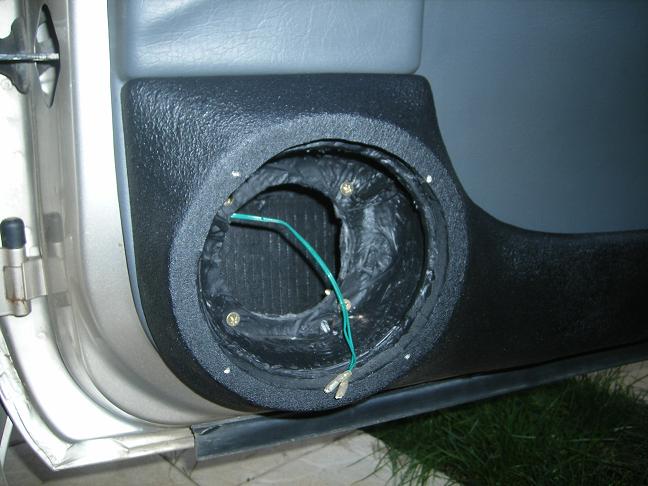

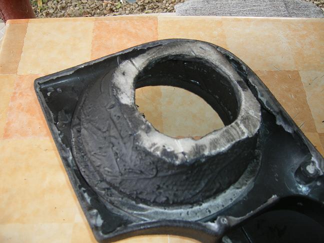

MesajTrimis: Joi Sep 27, 2007 9:44 pm    Titlul subiectului: update... Răspunde cu citat (quote)

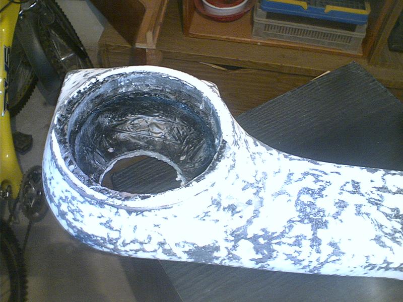

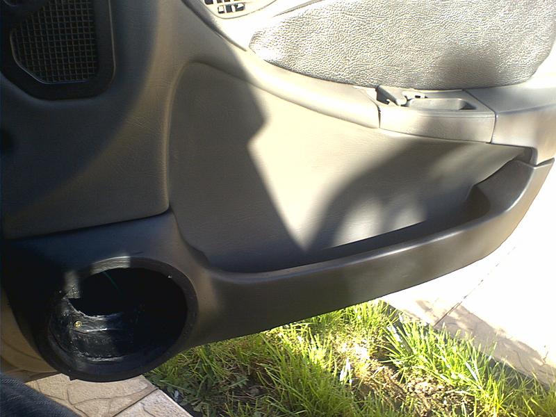

update ...
procesul creativ Very Happy http://www.youtube.com/watch?v=gvTOoqHs8Io pls comment Very Happy

Arata super super bine, felicitari! Presupun ca si auditia s-a schimbat. Vii la Emma?
PaulM
Data înscrierii: 21/Sep/2006
Mesaje: 130
Locație: Ploiesti
MesajTrimis: Sâm Sep 29, 2007 11:46 am    Titlul subiectului: Răspunde cu citat (quote)
Tnx [g] a fost ceva de migalit la ea , acum trebuie sa ma apuc si de portiera din stanga , sper sa reusesc sa o fac identica Laughing , de venit o sa vin si eu la EMMA sa mai fur si eu idei de la cei mai versati Very Happy

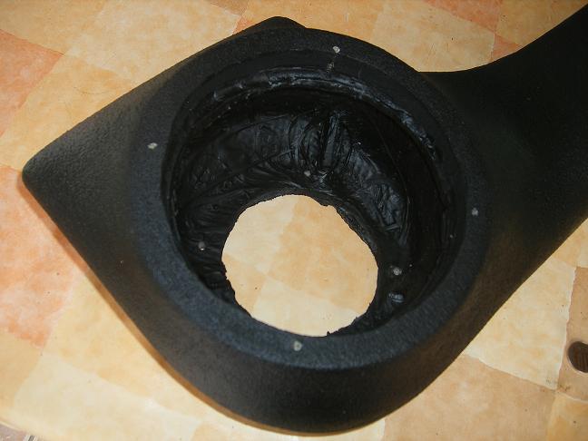

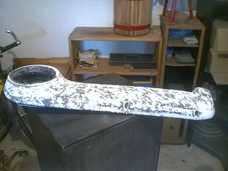

Azi ca tot a fost frumos afara si ptr imi mai ramasese ceva materiale m-am apucat sa imi fac polita din spate .. vreau sa bag tot un sistem ca cel care il am pe fata si pe spate sau coaxiale dar tot din gama aia ca sa folosesc toate 4 canalele de la statie ... am facut si poze din timpul lucrarii der am sa le pun pe toate la sf. intr-un filmulet cu link catre youtube ptr aci am sa raman fara spatiu incurand Sad
PS (dgdgaby) : de la un amic care luc. prin domeniu si mai poate din cand in cand sa mai iasa cu cate o sticla de ceva de la munca Very Happy , ptr Ploiesti e mare lucru sa faci rost de asa ceva , ptr buc ia legatura cu TAU si te aprovizioneaza el cu tot ce trebe si la preturi super bune Very Happy

hai ca am terminat si eu cu partea spate (prea se plangeau toti ca nu au si ei muzica in spate ci doar masaj de la sub , lolz) , uite ce a iesit :
pe cine intereseaza poze din timpul crearii aici gasiti o carca de poze AICI , difuzoarele folosite sunt Infinity KAPPA 62.7I iar condensatorul este unul de 1Farad , sper sa va placa Very Happy
