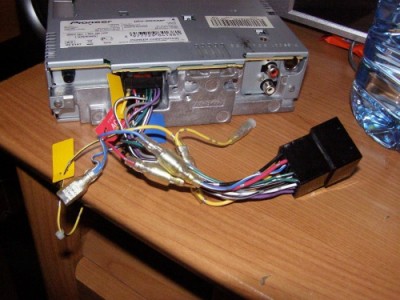

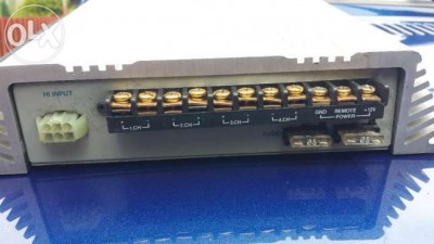

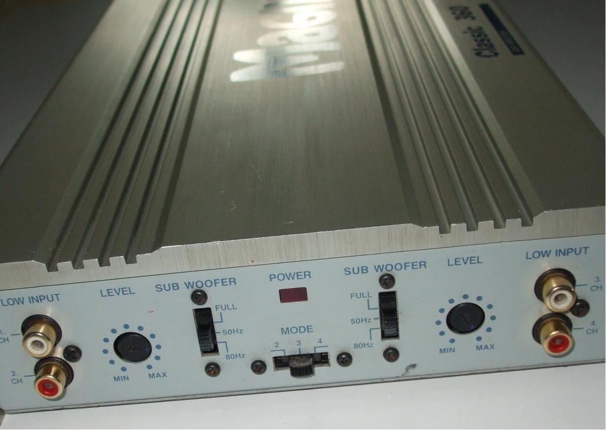

Salutare, totul este conectat cum trebuie, alimentare de la baterie cu siguranta fuzibila, pana la amplificator in spate, masa de caroseria masinii, cablu remote, fiecare difuzor este conectat la amplificator dupa diagrama de pe spatele amplificatorului, problema este urmatoarea : nu reusesc sa dau semnal la toate boxele deodata, separat 2 cate 2 reusesc, dar toate 4 nu; am incercat toate variantele care mi'au trecut prin minte dar tot nu am reusit. Singura diferenta la conexiunile mele si cele de pe diagrama este urmatoarea : pe foaie arata cele 2 RCA-uri care pleaca de la casetofon si la intrare in amplificator, fiecare se imparte 2 L si 2 R ( aici imi trebuie splitter cumva ?, cam asta e nedumerirea mea ). Ca difuzoare, detin pe fata http://www.be-loud.ro/produse/Difuzoare-auto/Mac-Audio/APM-Fire/APM-Fire-16.2/ iar pe spate am asa ceva http://mobile.jvc.com/product.jsp?modelId=MODL029168&pathId=120&page=1 . Toata aparatura este montata pe un Fiat Punto 2003, 1.2 benzina.
Astept pareri si sugestii din partea voastra daca se pricepe cineva si daca are vreo idee, va rog frumos si multumesc Smile cu respect!
Atasez niste poze cu fetele la amplificator si spatele casetofonului

de mentionat aici ca la sectiunea SUB WOOFER am urmatoarele speficiatii : FULL 80Hz 150Hz pe ambele parti

DA
Ai nevoie ca toate canalele sa primeasca semnal prin cabluri RCA (LOW input 1-2 + LOW input 3-4)...Tu ai doar o iesire RCA deci trebuie splittere.
Ai grija cu nivelul volumului sa fie setat diferentiat , JVC-urile fiind la jumatate ca putere fata de MAC-uri....

2 splittere RCA y și ai rezolvat problema.
