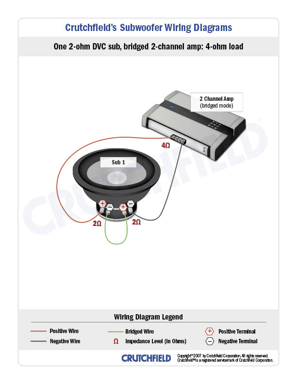

cbalaci a scris:
Am desfacut si de fapt dif e d2 nu d4. Are importanta daca leg stereo si nu in bridge cum e acum?
Pfffff saracu` difuzor...
Acum vorbim mai clar.Deci amplificatorul tau,la un voltaj peste 14v,este capabil de o putere RMS aproape la fix cat are nevoie acest subwoofer(~400wRMS) Il vei conecta in punte (daca nu s-a stricat ori subwoofer-ul ori amplificatorul cat a mers cu o impedanta de 1ohm) cum vezi si in imaginea ce am atasat-o...
Bafta!

cbalaci
Data înscrierii: 17/Mar/2015
Mesaje: 9
Locație: Craiova
MesajTrimis: Joi Apr 02, 2015 9:36 pm    Titlul subiectului: Răspunde cu citat (quote)
e legat exact ca in poza..
