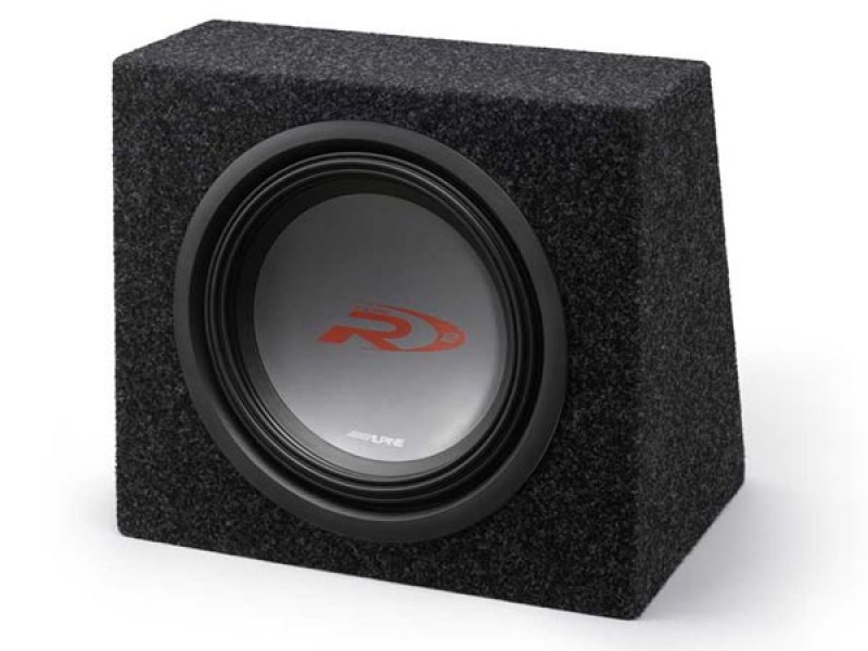

DacĂŁ spațiul e o problemĂŁ, atunci incinta trebuie sĂŁ fie sealed(aerul din spatele membranei izolat de cel din fața acesteia), Ăźn felul ĂŁsta vei avea parte de un sunet corect, dar nu la fel de puternic cĂąnd vorbim de presiune sonorĂŁ...
Construiește o incinta sealed trapezoidalĂŁ sau achiziționeazĂŁ una pentru sub-ul tĂŁu...
Am vĂŁzut ca poziția optimĂŁ la un hatchback va fi cu subwooferul orientat cĂŁtre numĂŁrul de Ăźnmatriculare la o distanțĂŁ micĂŁ de haion(ajustezi Ăźn funcție de cum simți și auzi bassul de pe scaunul șoferului).
