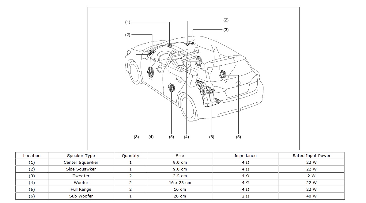

Am pe masina urmatoarea configuratie audio (vezi atasament) si ma gandeam sa fac urmatorul upgrade. Difuzoarele le am deja de pe alta masina si le voi refolosi. Nu doresc sa schimb unitatea, in configuratie exista deja un mic amplificator oem(340w).
pozita 3: tweeter, se vor inlocui cu tweeterele din sistemul Hertz dieci dcx 165
pozitia 4: difuzoare 6x9 : se vor inlocui cu dif hertz dieci 690 dcx. Aici vine intrebarea daca este in regula sa le montez, ele fiind pe 3 cai. Dar banuiesc ca va face unitatea filtrarea.
pozitia 5 : se vor instala mid basii de 16.5 din sistemul Hertz dieci 165.
pozitia 1 si 2 : momentan nu intervin.
In concluzie astept si parerile voastre, care ar fi cea mai buna abordare. Nu e musai sa refolosesc difuzoarele de mai sus, pot lua si altele eventual.

Poate te referi la sistemul DSK. În pachet ai și niște filtre. Legi și tw și midbassi ĂźmpreunĂŁ cu filtrele la firele din portiere.
Ovalele au in ele condensator pt. filtrarea de pe Ăźnalte, doar semnal le trebuie.

Da. m-am referit la componente deci Hertz DSK.
Eu nu cred ca e bine sa mai intervin cu niciun filtru. Sistemul pe fata este gandit pe 3 cai, woofer 6x9, midrange pe bord de 9 cm si tweterele pe stalpi.
Cred ca sistemul face totul. O sa experimentez oricum.

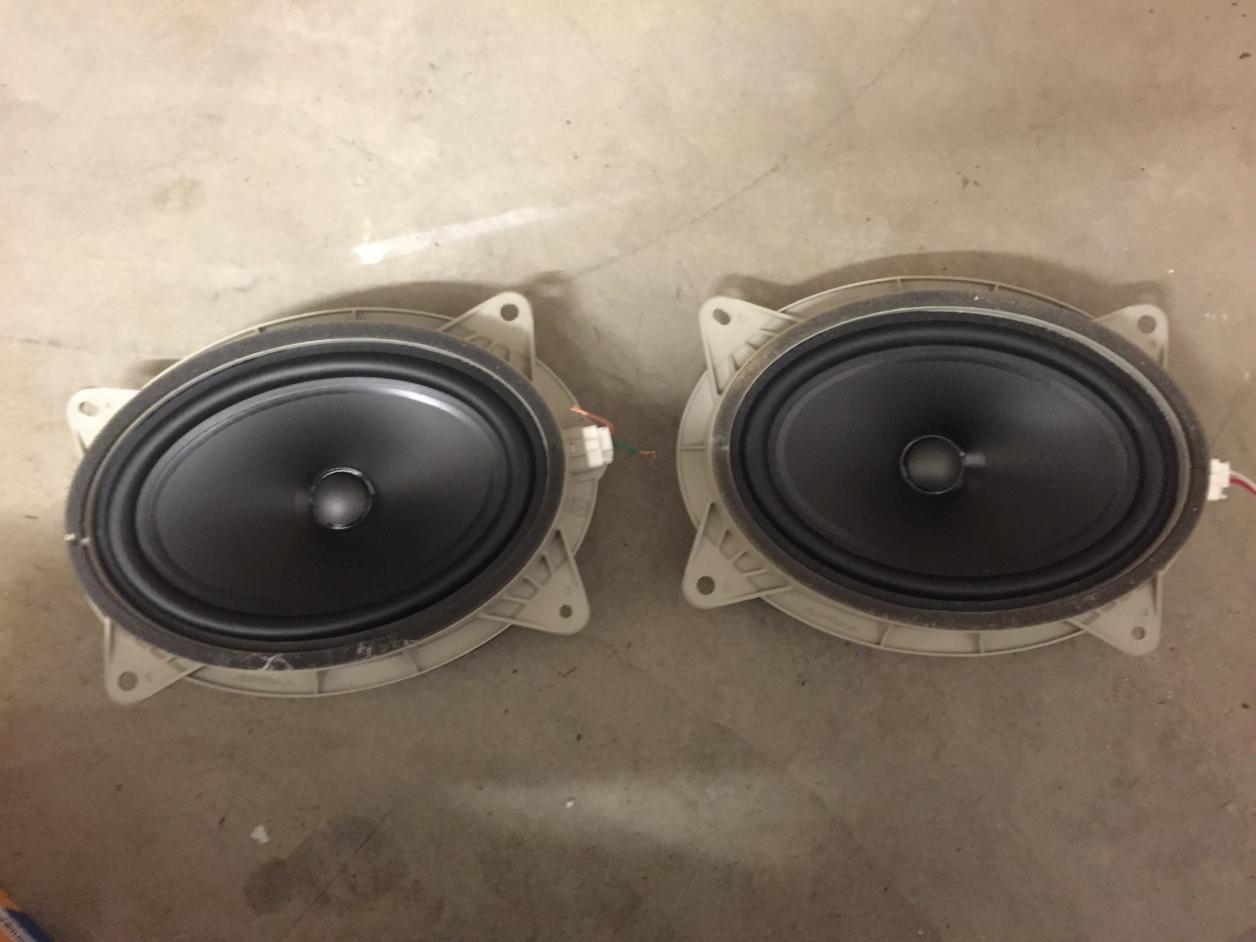

Difuzorul original 6x9 nu are niciun tweter pe el . Arata ceva de genul pe langa cel de la hertz.

hertsz

Mi-am dat seama cĂŁ ai un sistem 3 way pe fațĂŁ, tocmai de asta era bine sĂŁ le Ăźnlocuiești tot cu un sistem pe 3 cĂŁi. Poți pune foarte bine și așa cum zici tu dar depinde dacĂŁ se pupĂŁ componentele Hertz cu filtrele mașinii tale.
In legĂŁturĂŁ cu cele 6x9, eu m-am referit la cele dieci.

Nu prea am vazut pe piata sistem 3 way cu dif de 6x9 in componenta.

Eu abia acum am inteles. Tu de fapt ai 6x9 + medie in bord si tw pe stalp in. Am crezut ca ai 16.5 in loc de 6x9 si 6x9 in spate. Putin ciudat.
Se gasesc si ce vrei tu dar nu la be loud si la alt pret Smile
Poti sa cumperi asa ceva si sa iei media separat. Sistem pe 2 cai 6x9 se gasesc usor.
