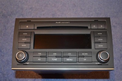

Desi este prima data cand postez, sunt client vechi be-loud si sunt foarte multumit de cumparaturile facute pana acum. Deschid acest thread pentru a ma informa in legatura cu schimbarea totala a sistemului audio de pe masina din titlu. Nu doresc sa schimb HU-ul pentru a pastra un look cat mai OEM. Masina vine cu un CD-Player Concert + Subwoofer OEM.
Doresc sa achizitionez :
- 4 difuzoare sistem + amplificator 4 canale
- 1 subwoofer 8" ( sa fie aceeasi dimensiune cu cel OEM ) + 1 amp monobloc
Postez mai jos produsele pe care le-am gasit mai interesante :
Difuzoare + Amp
Fata + Spate : http://www.be-loud.ro/produse/Difuzoare_auto/In_Phase/XT6C_MKII/
Amplificator pentru ele : http://www.be-loud.ro/produse/Amplificatoare_auto/MAC_Audio/MPX/MPX_4500/
Subwoofer
http://www.be-loud.ro/produse/Subwoofere_auto/JBL/GTO/GTO_804/
Amplificator monobloc nu am gasit sa ma multumeasca ca pret ( in cautari )
Tot ce am postat mai sus va fi montat pe usi cu insonorizare facuta.
Doresc sa stiu daca ce am ales este ok si daca merita upgrade-ul, mai ales ca HU-ul ramane cel standard ( poza atasata ).
Este necesar un condensator ?
Daca puterea amplificatorului este mai mare decat cea a difuzoarelor, constituie o problema ?

@bogoalex : Poti sa mergi pe configuratia gandita de tine. Nu sunt probleme daca amplificatorul este mai mare. Trebuie sa ai grija la reglaje.

M-am gandit la acele difuzoare dupa ce am citit forumul cu atentie. Par sa fie foarte bune, mai ales amplificate. Faptul ca pastrez HU-ul nu afecteaza cu nimic sunetul daca le amplific separat nu ?

O sa afecteze sunetul. Daca vrei o solutie foarte buna poti sa folosesti adaptorul asta : http://www.be-loud.ro/produse/Accesorii_instalare/Procesoare_de_sunet/In_Phase_SRC6/ .... daca e prea scump poti sa mergi si pe adaptoarele clasice de nivel care costa in jur de 60 de lei

Este un pret foarte mare. Nu ma asteptam sa fie nevoie de altceva avand in vedere ca le amplific separat...
