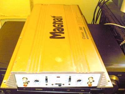

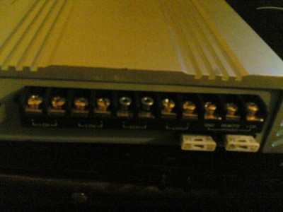

4 x 90 watt
2 x 90 watt +1x180 /4 ohm
2 x 180 wat /4 ohm
nu stiu exact cum sa o leg in 2 x 90 +1x180 ...daca ma ajuta cineva .Multumesc anticipat...am gasit si niste poze cu partile de conectare ale acestreia ,pe net

trebuie sa scrie acolo
canalul 1, canalul 2, canalul 3 canalul 4
tu folosesti canalul 1 si canalul 2 pentr boxe
si 3 si 4 pentru subwoofer( 180 w rms) (doar ca sa il legi in punte pui amplificatorul pe 3 canale si legi plusul de la canalul 3 cu minusul de canalul 4

da si pe iesirile unde pui subu, sa setezi pe low crossoverul.
