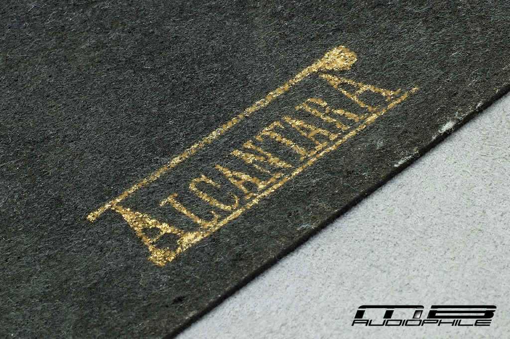

materialul este alcantara. cauta pe net de unde il poti lua sau da-mi un PM.

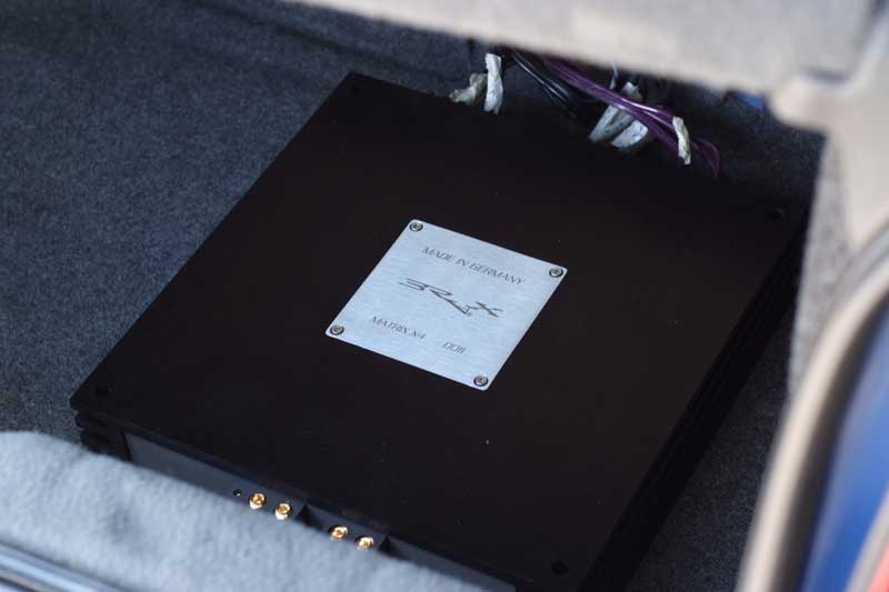

MesajTrimis: Sâm Iun 13, 2009 10:05 am    Titlul subiectului: Răspunde cu citat (quote)
Upgrade de ultima ora..
Brax Matrix X4
 Filesize:  17.53 KB
 Viewed:  2159 Time(s)
 Filesize:  17.93 KB
 Filesize:  23.11 KB

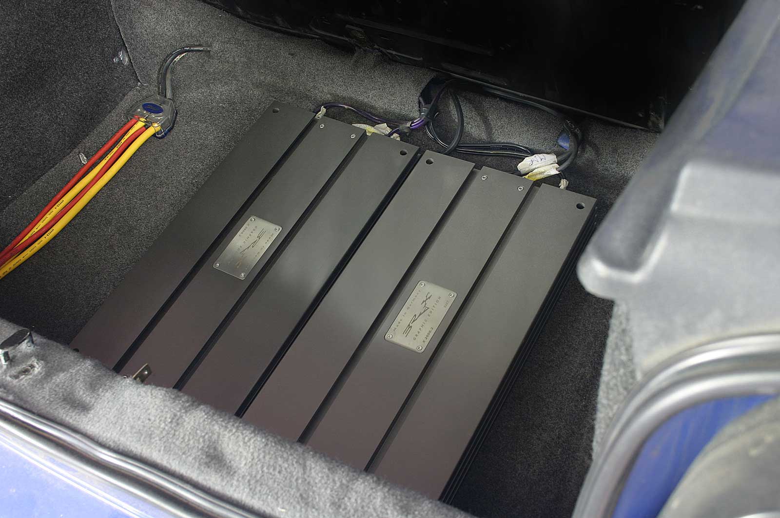

Update.. sub Aliante 10'' Black Limited
Si amplif monobloc Helix Competition A1

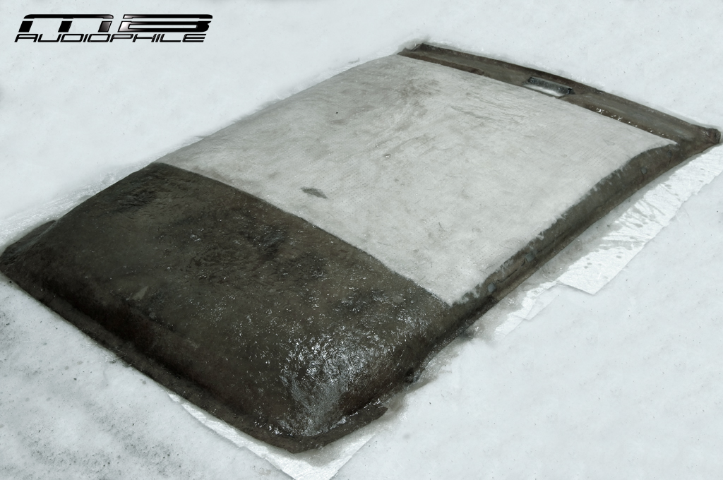

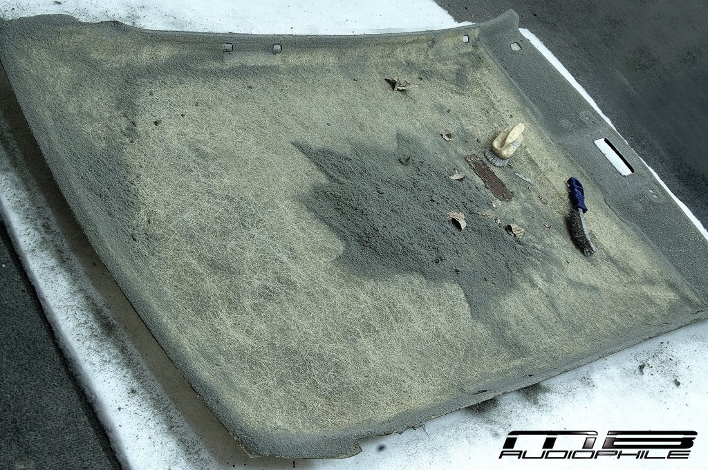

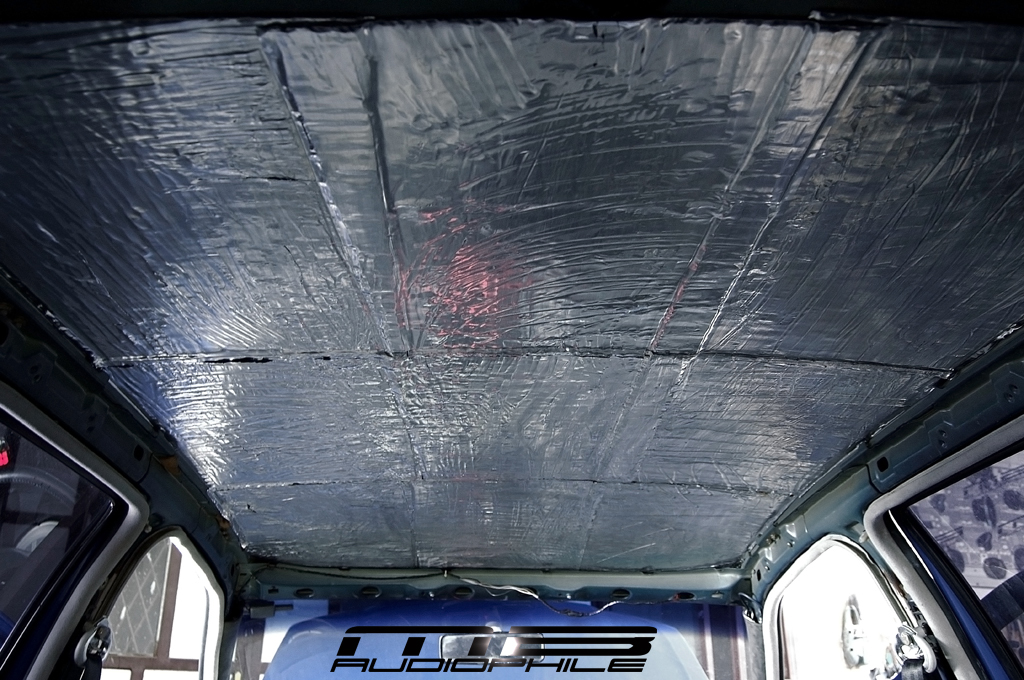

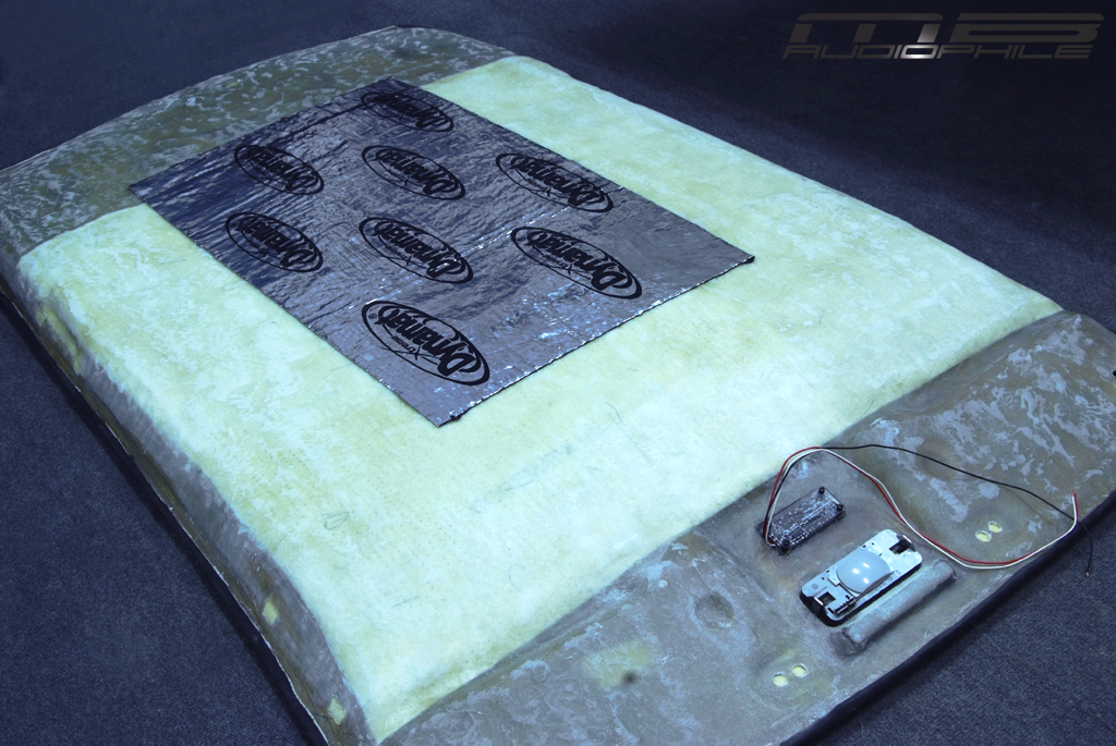

Poze cu plafonul in lucru..
S-a curatat materilul original (panza + burete ) de pe plafonul original intrucat aceasta a tras umezeala si adezivul nu prindea cum trebuie.
Apoi s-a intarit ce a mai ramas din plafon cu fibra de sticla, rasina si coremat urmand apoi a fi imbracata partea din spate cu Dynamat Extreme.
Pe plafonul masinii s-a folosit Second SKin Damplifier Pro. Plafonul a fost imbracat ulterior in Alcantara si s-a incorporat in el un Voltmetru Brax.
