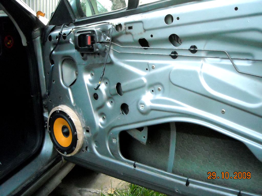

Exct,acele rame din lemn(MDF). Insonorizant-mergi cu incredere pe standartplast,cel mai bun din punct de vedere pret/calitate. 2x http://www.be-loud.ro/produse/Accesorii_instalare/Insonorizare/Standartplast/Vibroplast_M1_-_8_folii/ ar trebui sa-ti ajunga ptr portierele fata

nu stiu ce masina ai...da sigur nu are portierele insonorizate..

Pozele lui Adrian fac cat 1000 de cuvinte.Inele le gasesti la mica publicitate,era cineva care avea de vanzare sau mai sunt si altii pe forum care confectioneaza asa ceva.Mai ai nevoie si de un kit de cabluri ptr amplificator,te sfatuiesc sa iei minim 35mm.De asemenea trebuie sa mai ai niste bani ptr montaj(kit cabluri,difuzoare,aplicare insonorizant)

sunt bune si alea de plastic, dar totusi nu-s suficient de rigide k mdf-ul.
Pai difurile is ori de 13 cm, ori de 16.5 (17)..deci iei legatura cu baietii dp forum si iti confectioneaza o pereke fara probl.
Acuma cu magnetu depinde de masina... dar odata ce pui inelele astea (in jur de 2 cm grosime) nu cred sa mai ai vreun fel de probl cu magnetul,
