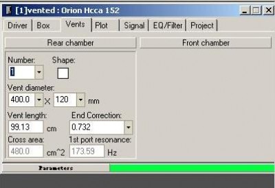

inca o chestie, daca tot esti chitit pe cutie . placa unde o sa fie pus difuzorul, ce latime are?
40cm ?
in orice caz.. vezi sa portul sa nu aibe latime mai mica de 12cm , iar inaltimea o lasi pe aceea a placii .. adica un minim de 12cm x 40cm ar fi ok.. tinand cont de acordarea pe care vrei sa o faci, ca sa nu auzi fluiere prin spate Laughing
oricum.... o sa iasa o ditamai cutia, portul cred ca o sa aibe cam 150cm lungime Shocked
si inca o chestie, daca vrei acordaj asa jos.. recomand sa mai adaugi 20L la cei 100L .

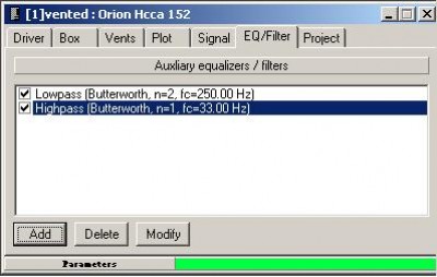

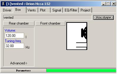

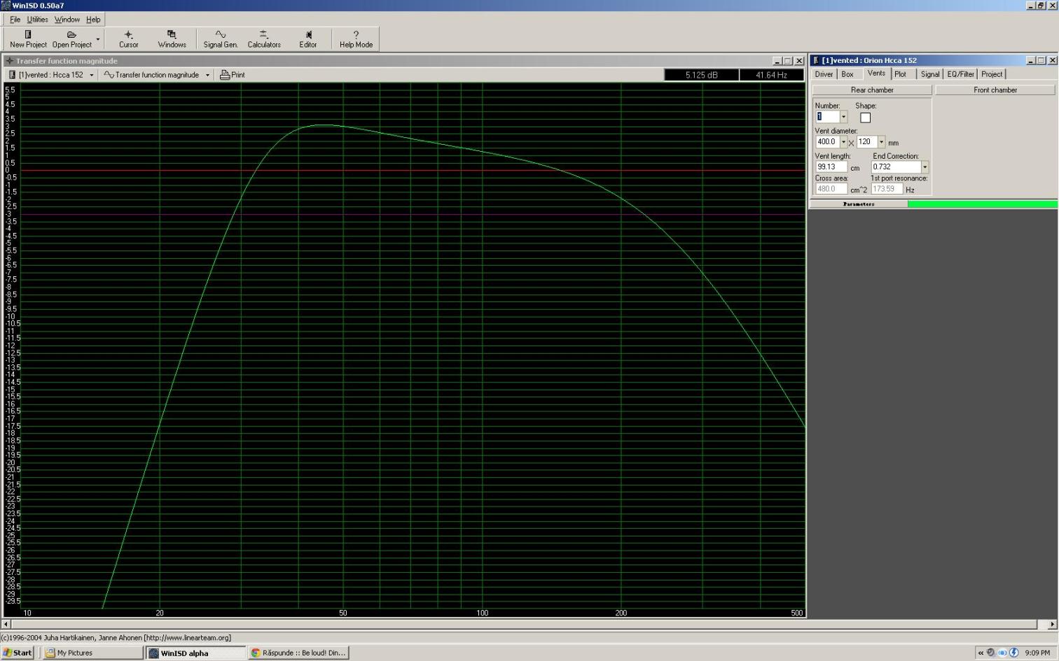

da, latimea placii pe care o sa fie pus difuzorul e de 40cm...mai mult nu-mi premite spatiul.
dupa WinISD, lungimea portului ar fi cam de 99cm...
am pus niste printscreen-uri cu winisd cu filtrele si ce am mai facut eu pe acolo.

la cum am calculat eu,cutia are un volum total de 225l...destul zic eu Smile

ai grija ca winisd nu calculeaza raspunsul cu tot cu port .... cand se folosesc incinte cu porturi de suprafata mare raspunsul este grav afectat de catre suprafata portului ...
spre exemplu ca sa obtii un raspuns bun pana in 32Hz o sa trebuiasca sa acordezi la 40hz poate si mai sus ... altfel poti sa tragi acordaju prea jos sa zicem la 20hz cu toate ca tie winisd iti arata la 32hz ...
nustiu cum sa iti explic ... ia bassbox 6 si vezi acolo ca ai o optiune ceva de genu sa ia in calcul si port response si o sa vezi ca arata total altfel raspunsul Wink
