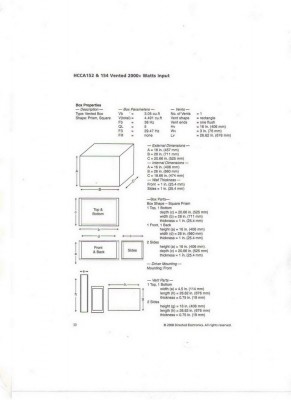

dak ma poate ajuta cineva cu niste dimensiuni incinta...as fi recunoscator.
si din ce ar fi recomandat sa se faca o incinta?
dimensiuni producator

Din parametri el e facut pentru cutie inchisa , dar merge si in basreflex .
In cutia recomandata recomandata de producator ai o galma de vreo 5 db la 45 hz, dar daca cobori acordajul la 28 hz e mai liniar si f3 coboara de la 31 hz ( acordaj la 38 hz ) pana pe la 27 ( acordaj 28 hz ) .
Problema e ca la aceeasi latime respectiv inaltime a portului lungimea lui ajunge la 120 cm . Laughing

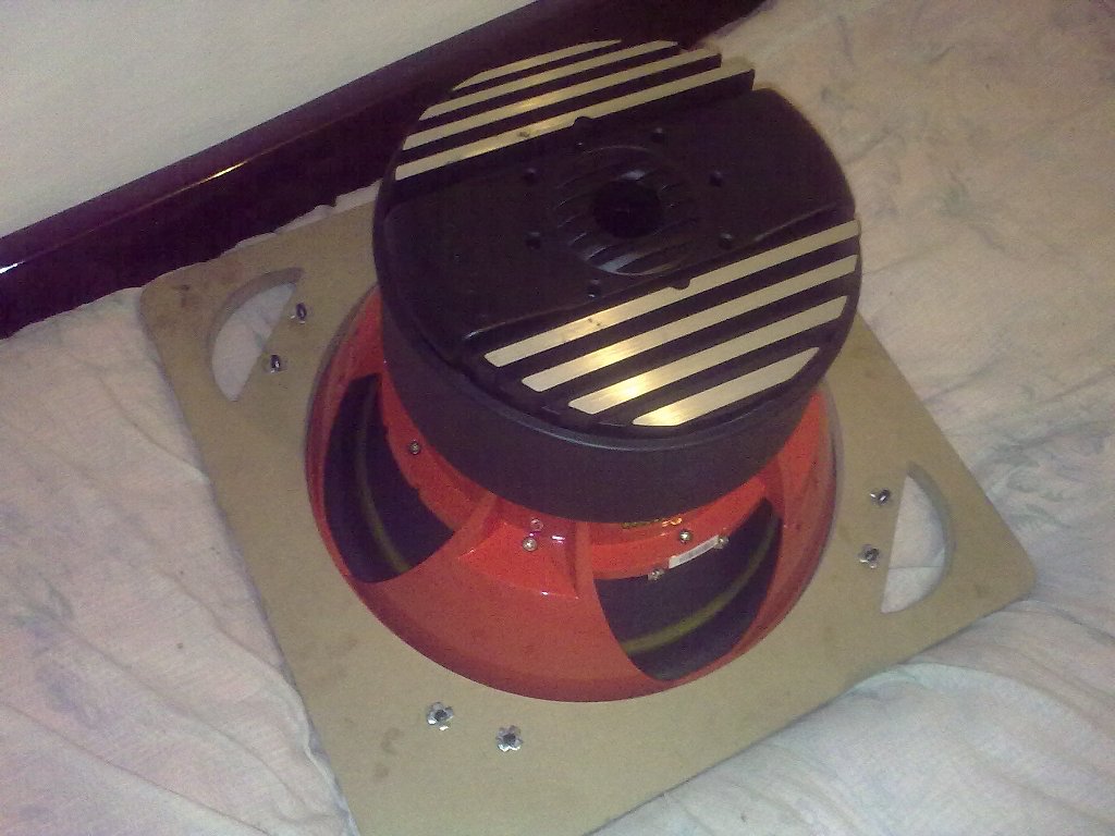

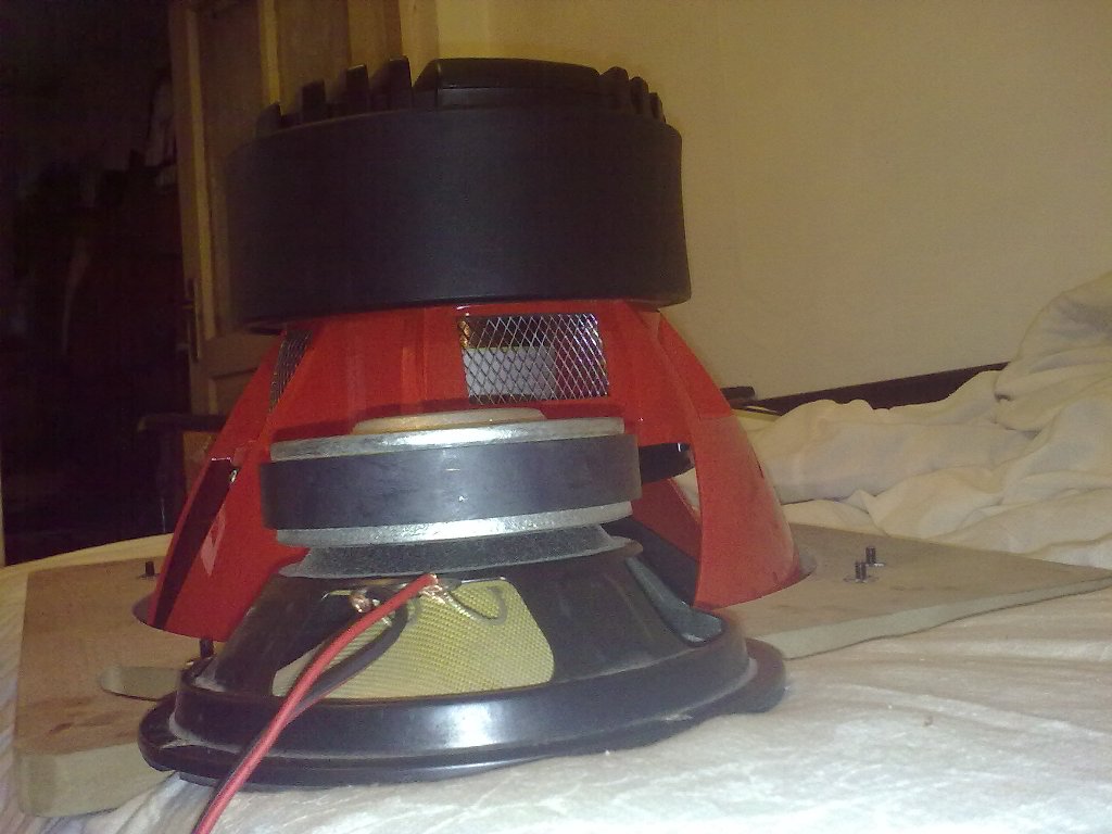

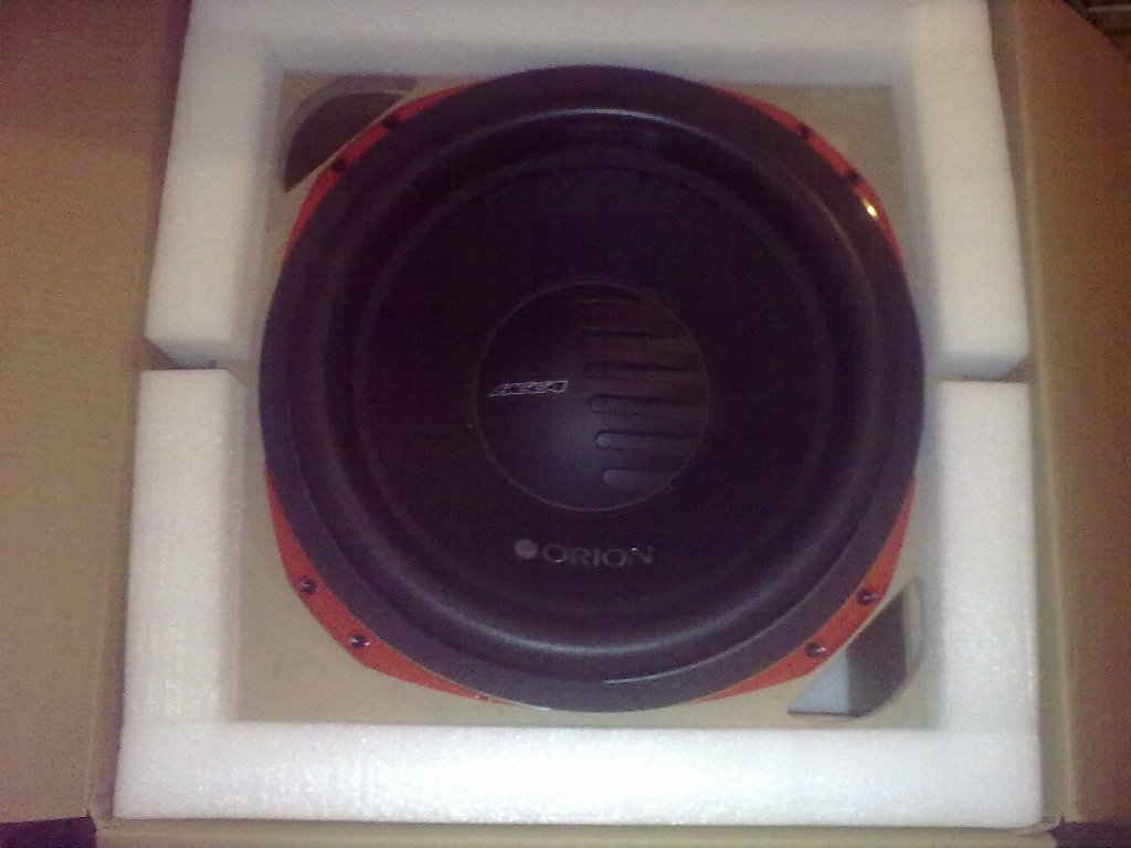

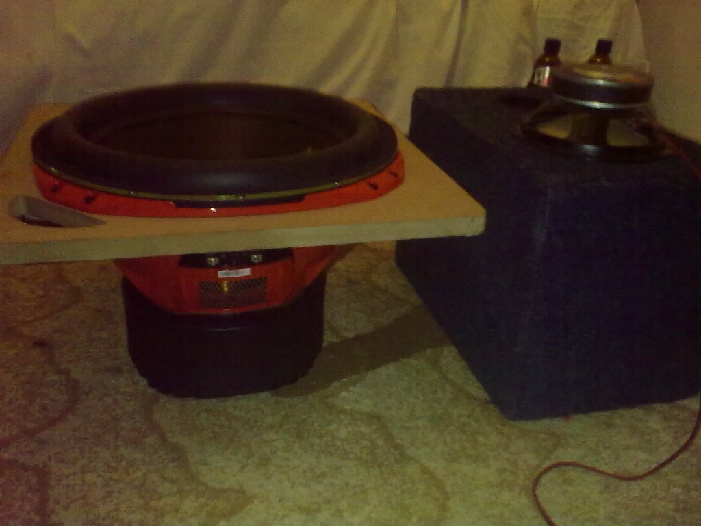

MesajTrimis: Vin Sep 09, 2011 6:43 pm    Titlul subiectului: Răspunde cu citat (quote)
cateva poze...
 Filesize:  99.37 KB
 Viewed:  318 Time(s)
 Filesize:  109.07 KB
 Viewed:  294 Time(s)
 Filesize:  118.27 KB
 Viewed:  272 Time(s)
 Filesize:  125.31 KB
 Viewed:  306 Time(s)

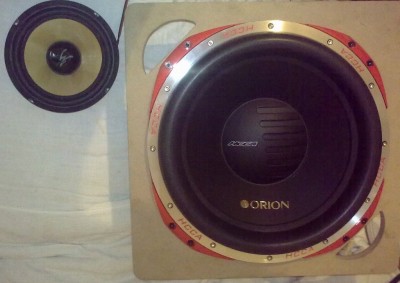

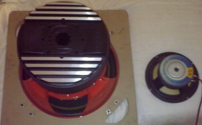

Un difuzor fff masiv, 12 kg numai magnetul :D
 Filesize:  131.2 KB
 Viewed:  316 Time(s)
 Filesize:  109.81 KB
 Viewed:  285 Time(s)
"Hi-Fi" or "No-Fi" !

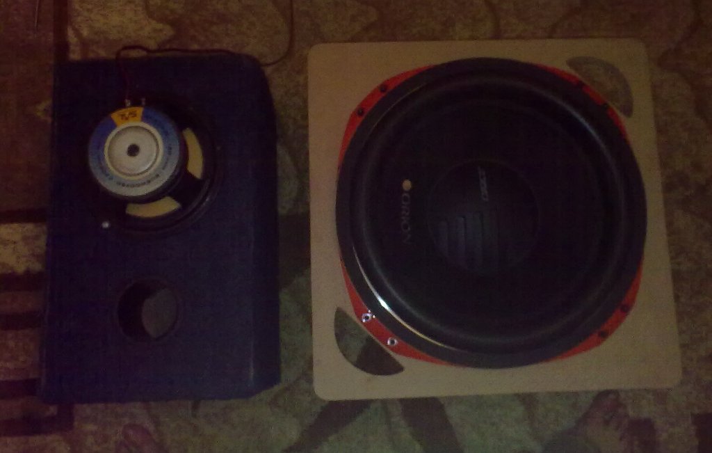

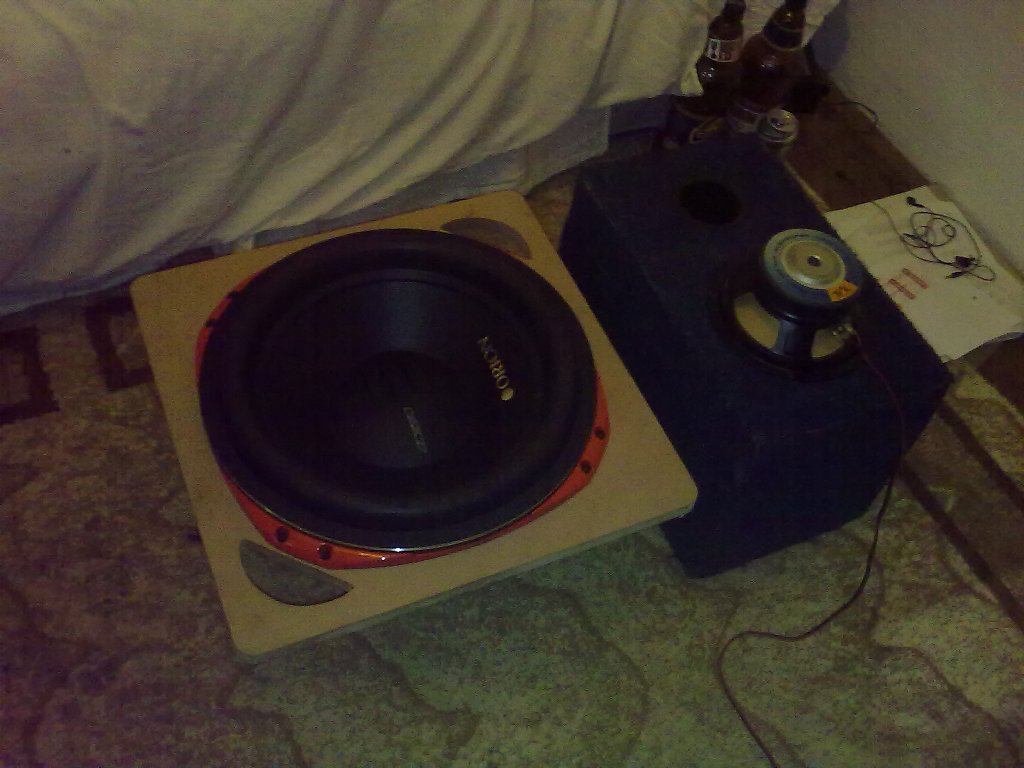

MesajTrimis: Vin Oct 07, 2011 8:50 pm    Titlul subiectului: Răspunde cu citat (quote)
@keddy_net: pai am cautat pe internet un reprezentant local al firmei ce produce wooferul(Directed Electronics), si am dat de Falcon Electronics...am sunat si mi s-a spus la inceput ca nu mai sunt reprezentanti , insa probabil au contactat pe aia din state(de acolo a venit) si mi-au trimis o lista de preturi.coletul a ajuns in 15 zile lucratoare, m-a costat 1700 RON wooferul +@50 ron transportul prin fan courier(are 40 kg!!).o sa iti dau un add maine in lista si ne auzim pe mess Wink
@costy_sv: ms Smile mai am ceva de munca pana il pun in functiune dar presimt ca o sa merite.

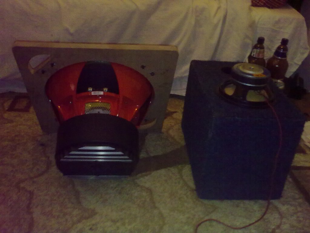

am mai adaugat si cateva poze...de unde am plecat si continuarea Very Happy
 Filesize:  112.51 KB
 Viewed:  272 Time(s)
 Filesize:  103 KB
 Viewed:  291 Time(s)
 Filesize:  86.75 KB
 Viewed:  289 Time(s)
 Filesize:  94.47 KB
 Viewed:  256 Time(s)
 Filesize:  93.21 KB
 Viewed:  273 Time(s)
 Filesize:  104.21 KB
 Viewed:  309 Time(s)
 Filesize:  69.77 KB
 Viewed:  282 Time(s)

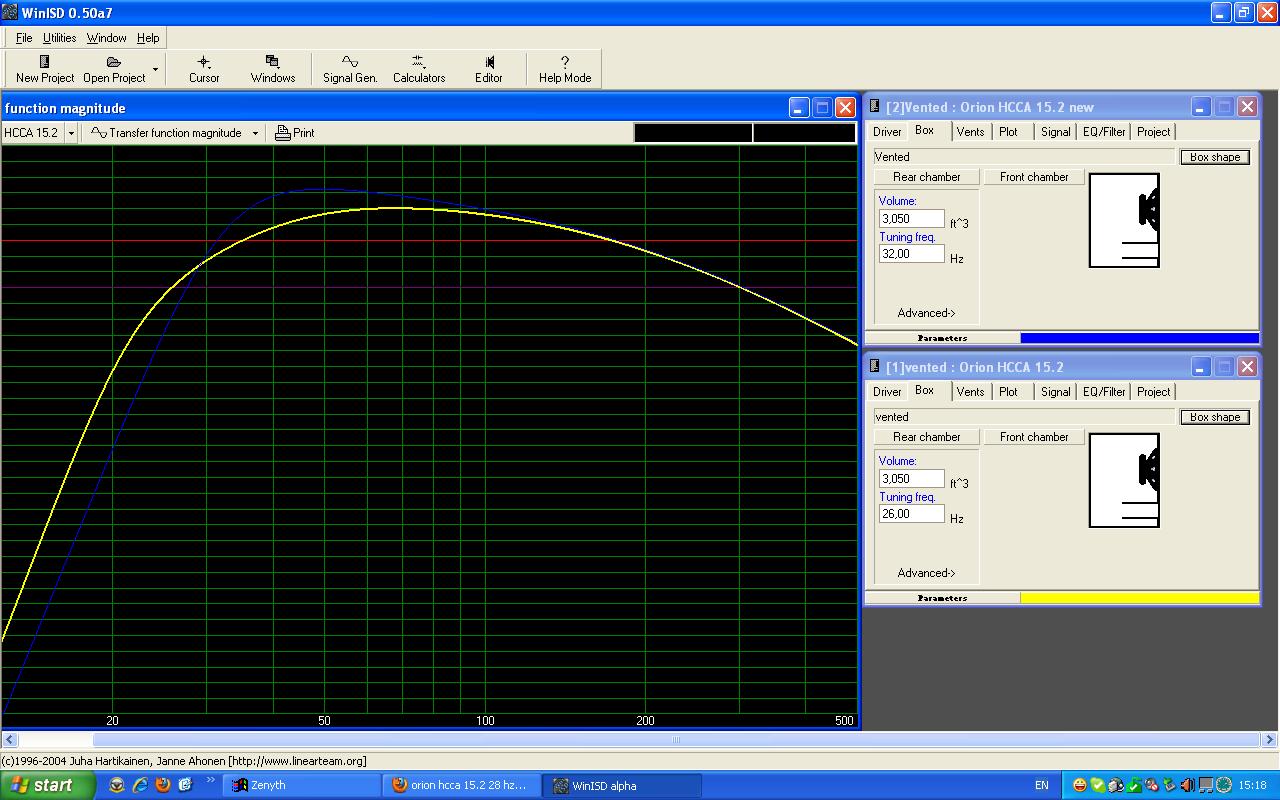

MesajTrimis: Mie Noi 02, 2011 4:29 pm    Titlul subiectului: Răspunde cu citat (quote)

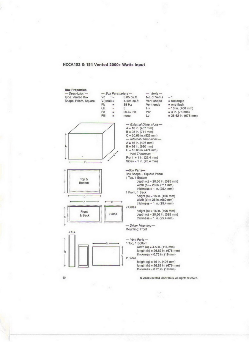

care ar fi cea mai buna varianta dintre aceste 2 incinte ca si acordaj?
 Filesize:  177.63 KB
 Viewed:  312 Time(s)
Pigoo
Data înscrierii: 08/Oct/2008
Mesaje: 1625
Locație: Constanta
MesajTrimis: Mie Noi 02, 2011 6:24 pm    Titlul subiectului: Răspunde cu citat (quote)
100L intern fara difuzor si port, iar acordajul dupa gusturi , vrei bas mai moale.. mai cald.. mai tare, mai impins.. fiecare cu ale lui , daca ar fi dupa mine i-as pune 35-38hz, dupa parerea mea acolo suna cel mai ok bass reflexu pe orice gen muzical .
daca nu asculti hip hop excesiv nu are rost sa cobori mai mult de 35hz .
phalemi24
Data înscrierii: 03/Apr/2011
Mesaje: 44
Locație: Piatra Neamt
MesajTrimis: Vin Noi 18, 2011 7:54 pm    Titlul subiectului: Răspunde cu citat (quote)
Cred ca o sa fac pentru inceput o cutie undeva la 32Hz sa vad cum suna...
Deci ideea ar fi cutia sa aiba ~100l fara dif si port. Mc de raspuns Pigoo!
Daca are altcineva opinii sau sugestii(chiar si niste dimensiuni pt cutie daca se poate Smile) astept nerabdator Wink
Stima!
Pigoo
Mesaje: 1625
Locație: Constanta
MesajTrimis: Vin Noi 18, 2011 8:36 pm    Titlul subiectului: Răspunde cu citat (quote)
inca o chestie, daca tot esti chitit pe cutie . placa unde o sa fie pus difuzorul, ce latime are?
40cm ?
in orice caz.. vezi sa portul sa nu aibe latime mai mica de 12cm , iar inaltimea o lasi pe aceea a placii .. adica un minim de 12cm x 40cm ar fi ok.. tinand cont de acordarea pe care vrei sa o faci, ca sa nu auzi fluiere prin spate Laughing
oricum.... o sa iasa o ditamai cutia, portul cred ca o sa aibe cam 150cm lungime Shocked
si inca o chestie, daca vrei acordaj asa jos.. recomand sa mai adaugi 20L la cei 100L .
