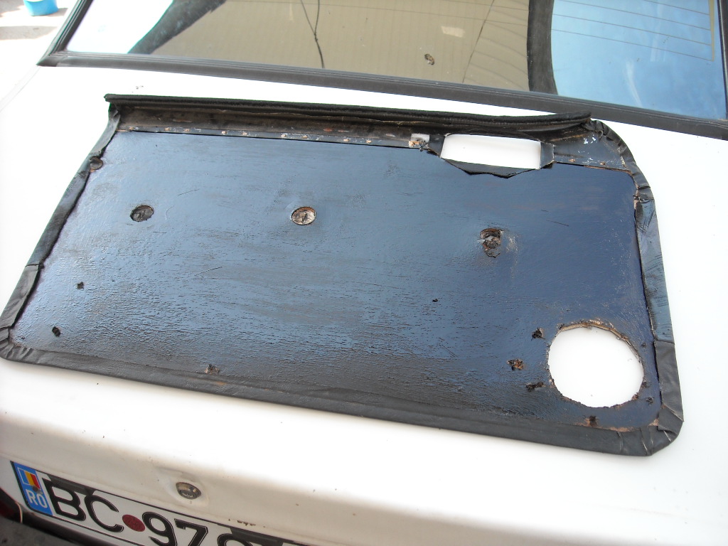

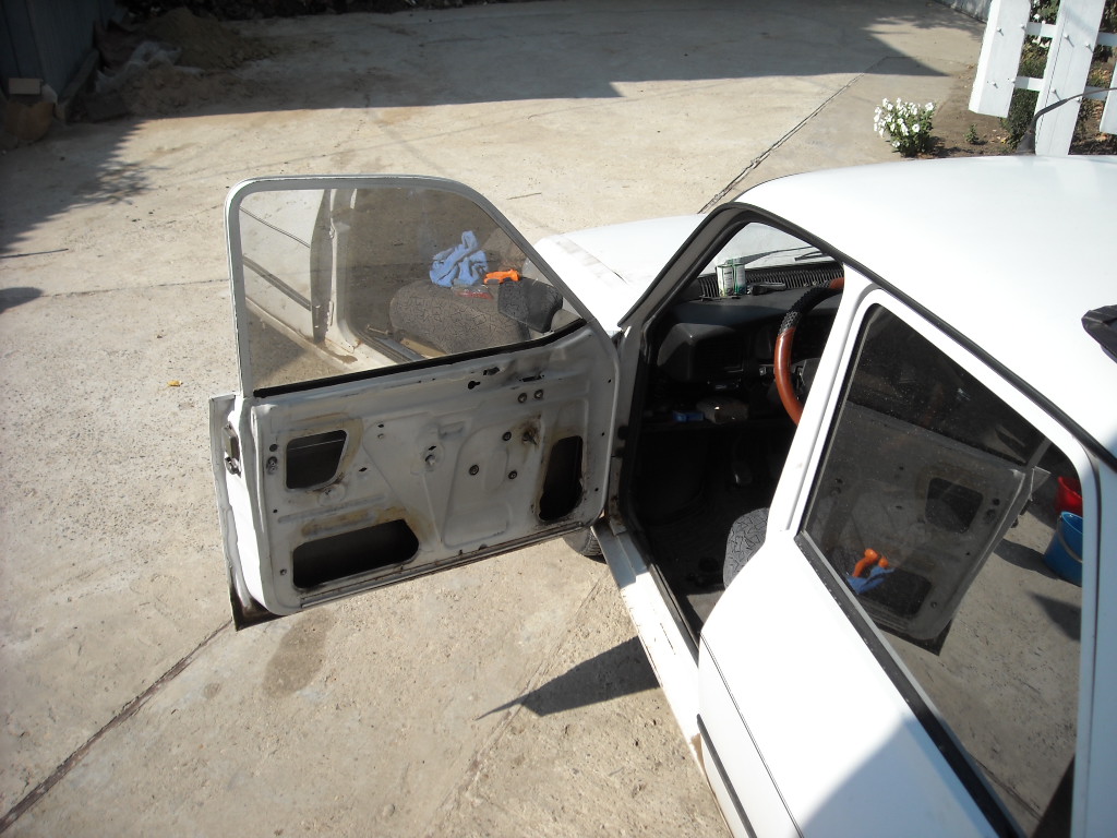

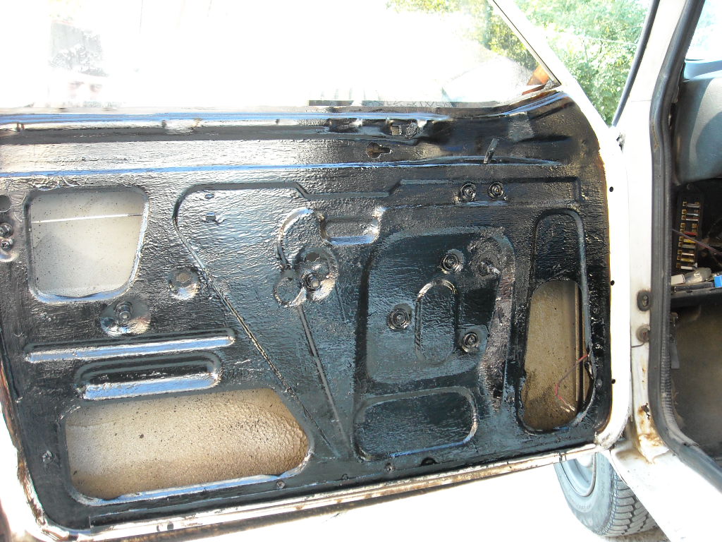

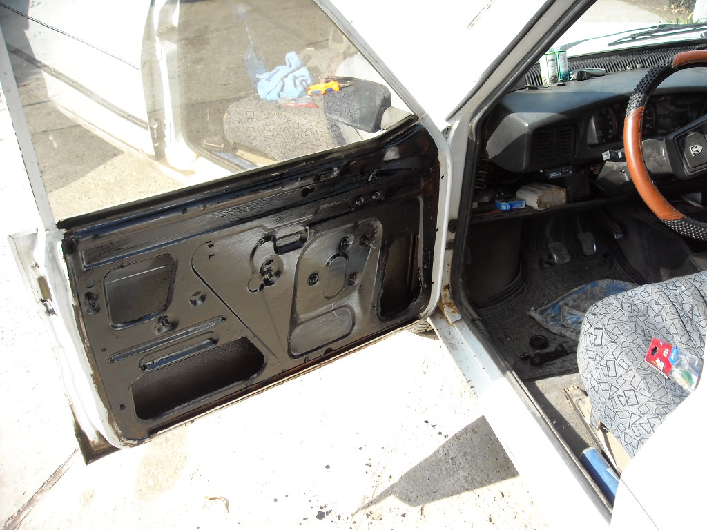

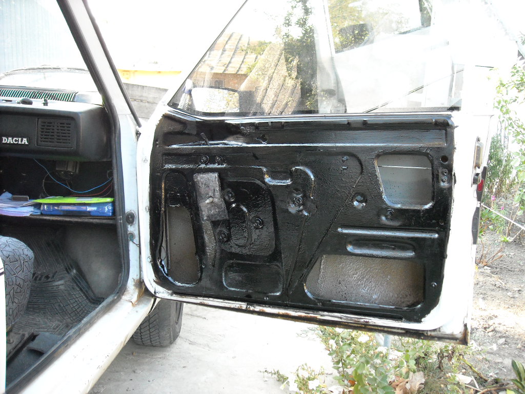

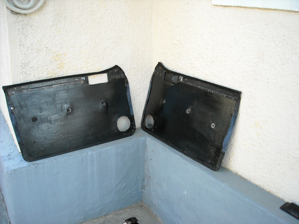

Acum am nevoie de mare ajutor si v-as ruga sa-mi raspundeti. Vreau sa-mi instalez eu boxele pe fata. Am cumparat o cutie de antifon cauciucat cum mi-a recomandat @Andry. Am antifonat fetele de la portiere in felul urmator:
E de ajuns cum am antifonat ??? Sad Pot sa pun foliile de insonorizare ??? Ce mai trebuie sa fac ??? Va rog sa-mi raspunseti. Multumesc.

Sad Chiar nu ma poate ajuta nimeni ??? Sad Va rog sa ma iertati daca sunt prea insistent, dar vreau sa termin cat mai repede cu instalarea sistemului. Vreau sa spun ca nu am observat nici o diferenta dupa ce am antifonat partierele. Tot la fel se aud cand merg. Sad Imi voi pune si inele din mdf, dar vreau sa stiu daca am facut bine antifonarea. Va rog sa ma ajutati.

baga antifon si pe interiorul usii, pe tabla exterioara. si incearca sa astupi gaurile din portiere ( ti-a sugerat si ssrli ), toate in afara celor din coltul de jos, langa balama. acolo vine magnetul difuzorului. restul astupa-le cu tabla sau placaj ceva subtire, le prinzi de usa cu holzsuruburi de exemplu ( nu uita sa trantesti un strat de antifon si pe acestea ). daca iti ajunge antifonul ai putea sa mai aplici un strat pe fetele de usa, dupa ce se usuca pui si speakerkit-ul ce l-ai cumparat ( e investitia ta, nu vreau sa te jignesc, dar din cate stiu nu prea face mare diferenta acel pack de insonorizant ). dupa ce aplici si dynamat-ul poti incepe montarea inelelor de mdf, a fetei portierelor si a difuzoarelor.
spor, concentrare si atentie !

iooooi! ce ti-a zis ssrli? sa astupi gaurile cu bucati de tabla (sau PFL, policarbonat sau un insonorizant mai rigid).
tu ce-ai facut? ai vopsit usile cu teroson (bravooo, n-o sa ai probleme cu rugina Laughing ) si ai lipit ceva pe fetele de usi. frectie as zice eu.
sunt o gramada de topicuri pe sectiunea prezentari sisteme unde se exemplifica insonorizarea usilor, chiar la dacie mi se pare. cum ziceau ssrli si andry scapa de gauri.
acu' sincer, la setup-ul tau nu cred ca aveai nevoie de insonorizare, dar e bine sa mai mesteresti una alta, insa cu folos Smile
spor la treaba!

Sad Mersi @bezz de raspuns, dar nu am antifonat cu teroson ci cu antifon cauciucat. Sad Sau n-am facut eu treaba ca lumea ??? Sau le incurc, ca nu prea ma pricep ??? Este prima data cand fac asa ceva. Sad Va rog sa fiti ,,blanzi" cu mine Sad

sa stii ca nu-i de aruncat speaker kitul.
ai grija si decupeaza-l cat mai artistic, iar cercul il lipesti pe usa in interior, in spatele woofer-ului.

nu cred sa aibe mare efect, sunt 4 paste pentru insonorizare pe piata pentru DIFUZOARE: pasta brax x vibration, dietz noise ex, un silicon de la stinger, posibil sa-l fi scos din gama si pasta alfatec. restul (si ce ai folosit tu) sunt pentru insonorizare generala, impotriva zgomotelor exterioare si a zgomotului de rulaj etc si nu prea au efect la ce vrei tu. dar stii cum se zice, decat nimic...

Da. Am sa pun inel mdf, dar mai dureaza vreo 2 zile pana mi le face cineva. Pana la urma care e faza cu antifonul ??? Eu stiu ca am folosit cauciucat. N-am folosit destul sau ce ??? Va rog sa ma ajutati ca nu prea stiu. Sad

asa este, sunt mai bune decat nimic, este ieftin si se simte o oarecare diferenta, nu se mai aud toate zgomotele enervante. Iar pentru acele gauri ale cadrului usii iti atasez cateva exemple :
mesterit de bezz : http://img144.imageshack.us/my.php?image=05placapflxm2.jpg
dacia lui dgdgaby : http://www.be-loud.ro/forum/download,id,2839.html si http://www.be-loud.ro/forum/download,id,2840.html .
