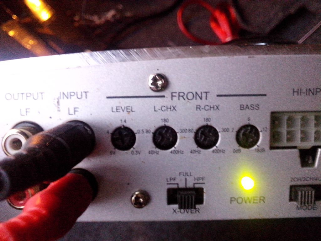

mateyon
Data înscrierii: 02/Mar/2014
Mesaje: 211
MesajTrimis: Vin Mai 09, 2014 5:59 pm    Titlul subiectului: Răspunde cu citat (quote)
Atasez o poza cu potentiometrele statiei alaturi de rugamintea de a ma sfatiu cum se regleaza corect? Nu stiu ce putere am pe pre-out, banuiesc ca 1.5-2 V.
 Filesize:  118.34 KB
 Viewed:  317 Time(s)
The_Audio_Dog
Mesaje: 216
MesajTrimis: Vin Mai 09, 2014 6:06 pm    Titlul subiectului: Răspunde cu citat (quote)
din pacate nu se poate face reglajele dupa o poza
reglajele se fac dupa ureche (una experimentata) sau cu aparate specializate: generator de tonuri , osciloscop, etc
daca esti din bucuresti te pot ajuta eu sa faci reglajele
mateyon
Mesaje: 211
MesajTrimis: Vin Mai 09, 2014 6:59 pm    Titlul subiectului: Răspunde cu citat (quote)
Este foarte corect ce spui, eu de fapt vroiam sa stiu cum se procedeaza pentru un reglaj cat mai eficient, ca si procedura generala, in situatia data.
Din cate am inteles se procedeaza cam asa:
-cu toate butoanele la minim, se regleaza intai din HU treapta de volum, recomandat cam 3/4; apoi se trece la reglajele statie: nivel, bass etc.
Nu prea stiu care-i treaba cu cele doua din mijloc, reglabile pe Hz.
