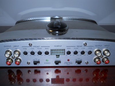

Am cumparat un amplificator cu 4 canale pentru a amplifica toate boxele, dar la prima vedere am inceput sa-mi pun anumite probleme dat fiind ca eu am pe player doar o iesire rca (pt subw) iar statia are 2 intrari rca separate (fata-spate).
Exista cabluri speciale sau trebuie sa-mi fac eu unul???
 Filesize:  29.76 KB
 Viewed:  392 Time(s)

ionutzuu, ar fi tare sa mearga asa cum spui tu, din iesire in intrare, dar oare semnalul nu va suferi nici o modificare???

Nu, mufele alea sunt aceleasi (lipite in interior una de alta input cu output, daca pui RCA-urile pe output nu conteaza ca tot iti baga semnal in amplificator) destinate conectarii unui alt amplificator la respectivul amplificator in caz ca nu mai ai alte iesiri din player cum e cazul tau, normal trebuia sa-ti plece din player 2x RCA pt. boxele din fata + 2x RCA pt. boxele din spate sau subwoofer.

vreau si eu o poza cu ce fel mufe trebuie...cam aceeasi dilema am avut candva....doar ca aveam 4 canale dintre care 2 in punte...nimeni nu a vrut sa puna o poza, sau sa faca un desen tehnic...

Mufe RCA tata, ideea e sa te folosesti de output-ul de la amplificator ca sa nu ai nevoie de adaptoare.
